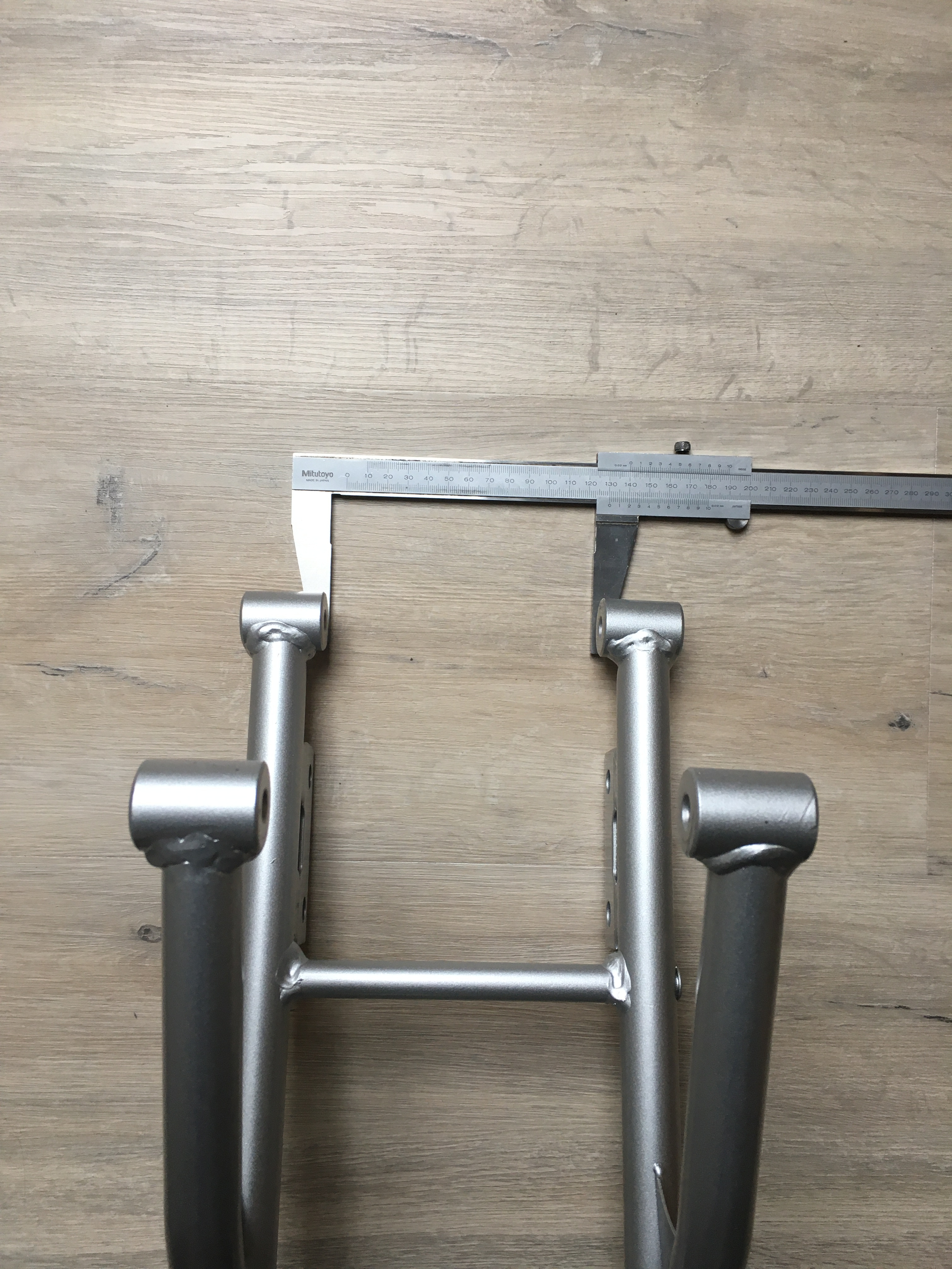

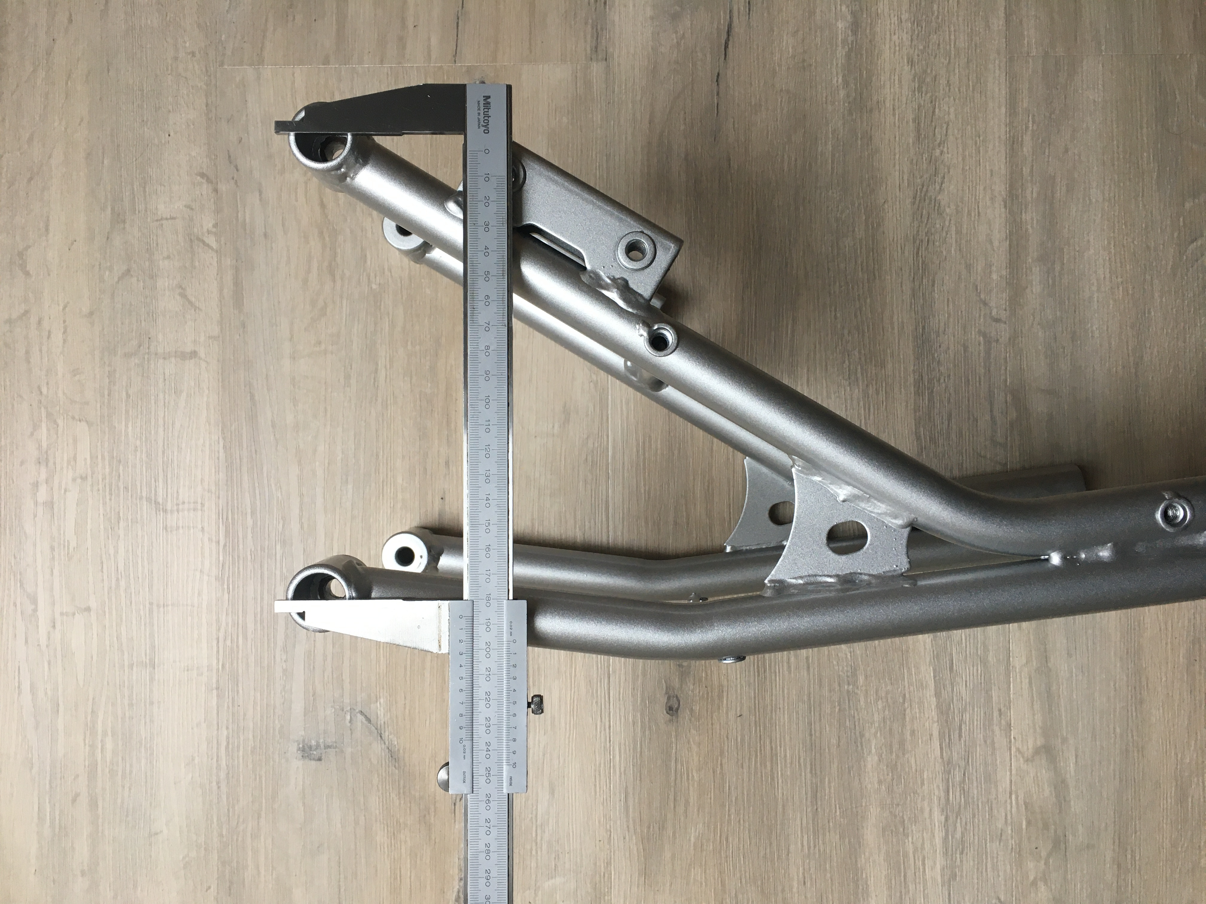

Bei meiner TC Max beträgt der Bohrungsabstand, für die Befestigung vom Rahmenheck, 187mm.
Das lichte Maß der Befestigung beträgt 130 mm.

- Beiträge: 285
- Roller: Soco ts
- PLZ: 3
Re: Aus TC Max eine TS Max machen?
Habe eben nachgemessen und die Abmessungen stimmen mit meiner TS überein. Danke für deine Bilder und die Mühe.
