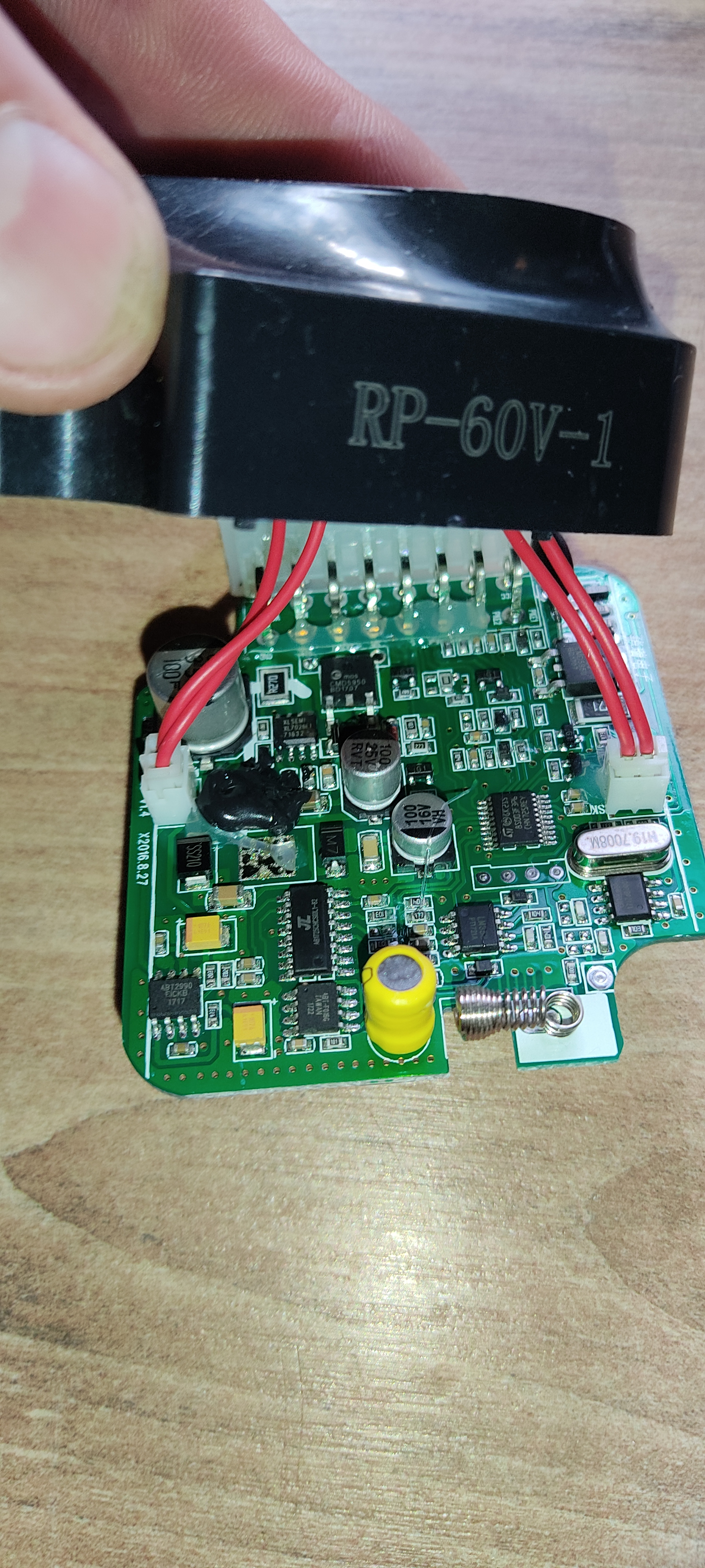

Danke, aber wie geht das Gehäuse auf. Der Wandler ist jetzt da! Musste 10 Stück nehmen! Also wer seine Alarmanlage reparieren möchte, ich habe noch ein Paar übrig

Re: Super Soco TS 1200R - keine Funktion
Gehäuser ist jetzt geöffnet... Ging leichter als gedacht
. Hat jemand einen Tipp, welcher Chip auf der Platine es ist?
Sehr schwer auf dem Foto zu erkennen (wenn es der ist, der defekt gegangen sein soll), da Oberseite mit den Bauteilen.
Eher auf der Unterseite zu sehen, an den Lötpunkten (dort sieht man häufig Schmauchspuren und das nur mit einer guten Lupe)....
Bist du denn sicher, dass es dieses Bauteil ist, was defekt ist?
Vielleicht das Ganze doch lieber jemandem überlassen, der etwas davon versteht? Weil, wenn schon jemand fragt, welches bauteil das denn nun sei...dann unterstelle ich einfach mal unzureichende Elektronik-Kenntnisse.
Denn vielleicht ist ja auch etwas vollkommen anderes defekt...nur mal so als Idee
Und das sieht jetzt auch ich nach einem Anfänger-Lötjob aus. Wenn die Lötpads flöten gehen, weil man da mit nem Billo-Kolben oder der falschen Temperatur drauf rumbrät, ist die Platine eh ein Fall für die Tonne.
Das alles für einen Blindflug, halte ich für ein sehr gewagtes Unterfangen.
btw., das von dir gesuchte Bauteil (XL7026E1) ist mit XLSemi beschriftet und befindet sich oben Links auf der Platine, über dem schwarzen Kleber-Knubbel, zwischen den beiden großen Elkos.
Danke für die Tips. Mit Licht und Lupe habe ich die Beschriftung gefunden
Seit beruhigt, ich habe Löterfahrungen. Alles gut. Habe noch vom XL7026E1 habe ich noch 8 Stück abzugeben. Wenn jemand auch eine defekte Alarmanlagen hat, der kann dies auch selber löten und fertig
