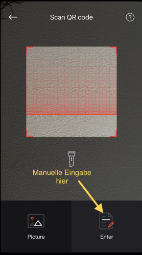

Bei meiner TC Max ist der QR-Code bzw. die IMEI-Nummer in dem Kommunikations-Modul nochmals auf einem separaten Gehäuse aufgeklebt.most hat geschrieben: ↑Do 1. Jun 2023, 06:09Same here.
Habe ne drei Jahre alte Max gebraucht erstanden, die App ist vom Vorbesitzer nicht verlängert worden. Habe für mich entschieden, dass ich wohl ein mal die 42EUR investieren möchte.

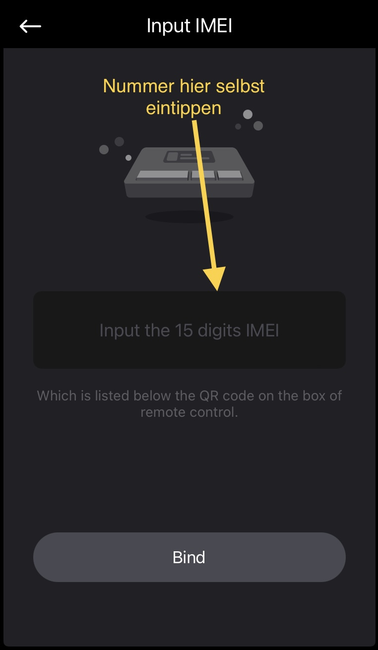

Wo befindet sich der QR-Code? Bei mir nicht im/am Pappkarton mit dem Schlüssel, auch nicht im Manual. Dort aber immerhin ein Aufkleber mit der IMEI. Ich hatte auch irgendwann mal beim Setup der App eine Eingabemöglichkeit für die IMEI gesehen, finde diese aber aktuell nicht mehr bzw. es wird mir nicht mehr angeboten, die IMEI einzugeben.
Es mag eine blöde Frage sein, aber könnte jemand der „Eingeweihten“ mal eine Schritt-für-Schritt Anleitung schreiben? Sollten ja nur 3-4 Schritte sein…

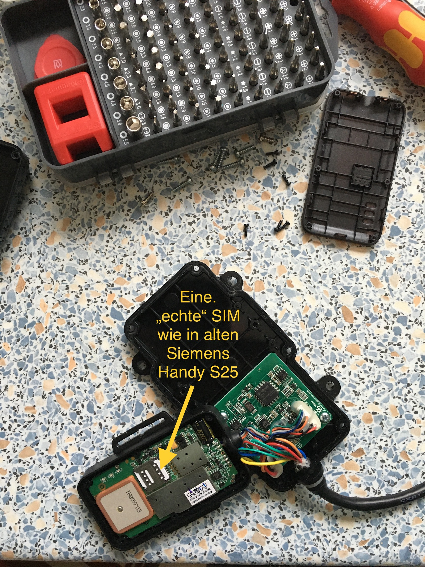

In dem separaten Gehäuse war bei mir eine SIM-Karte verbaut, die habe ich gegen eine aus meinem Tablet ersetzen können, und somit die 42€ sparen.

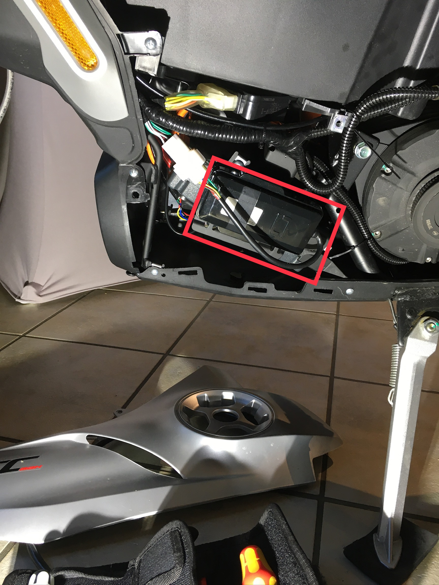

Das Kommunikations-Modul befind auf der linken Seite unter der Verkleidung.

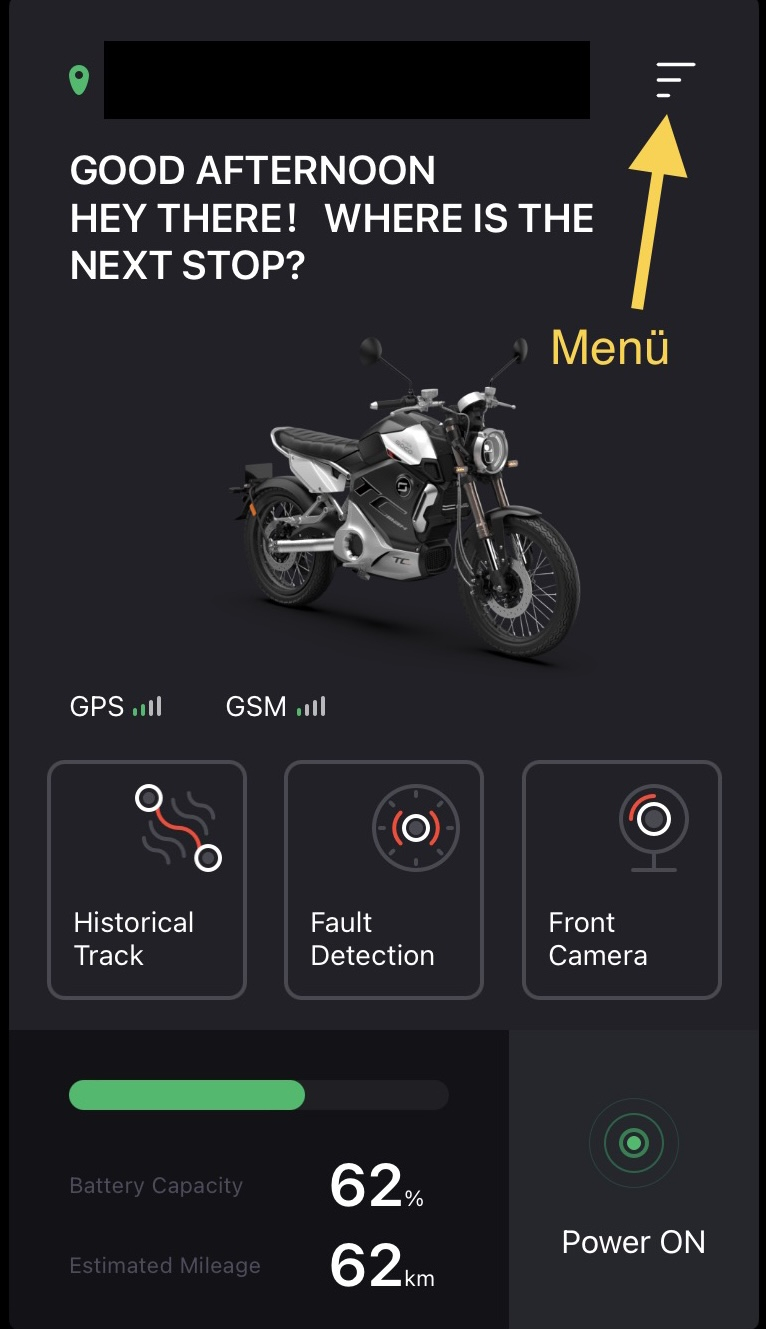

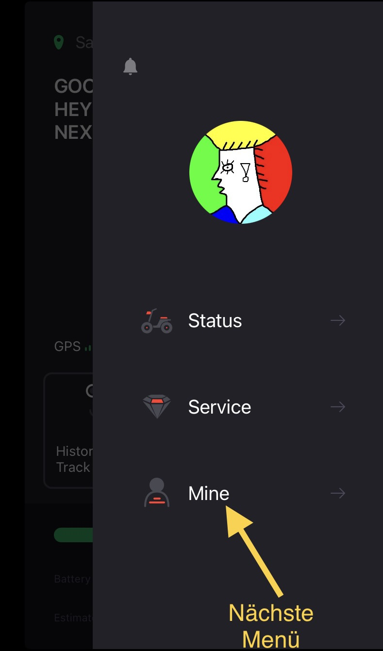

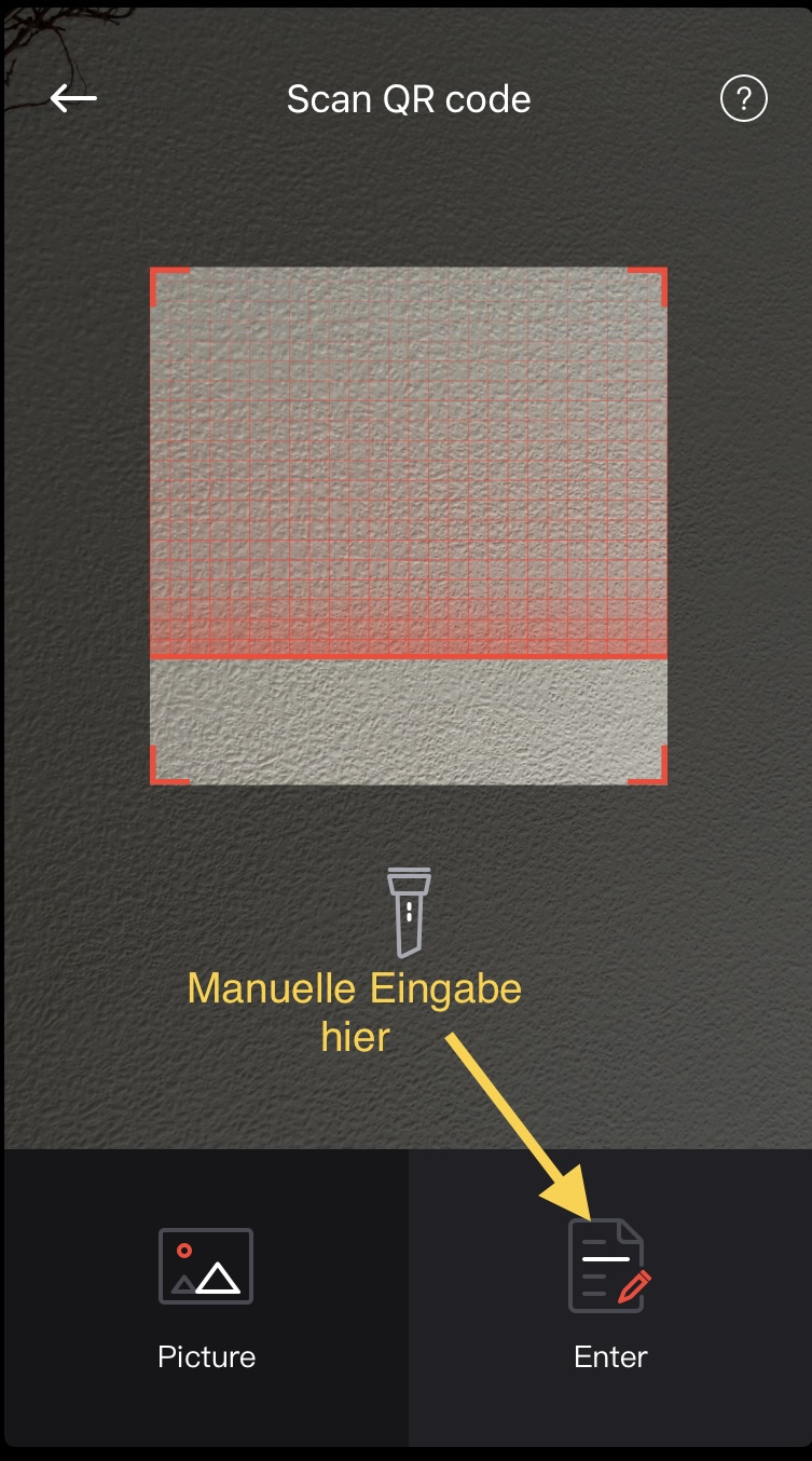

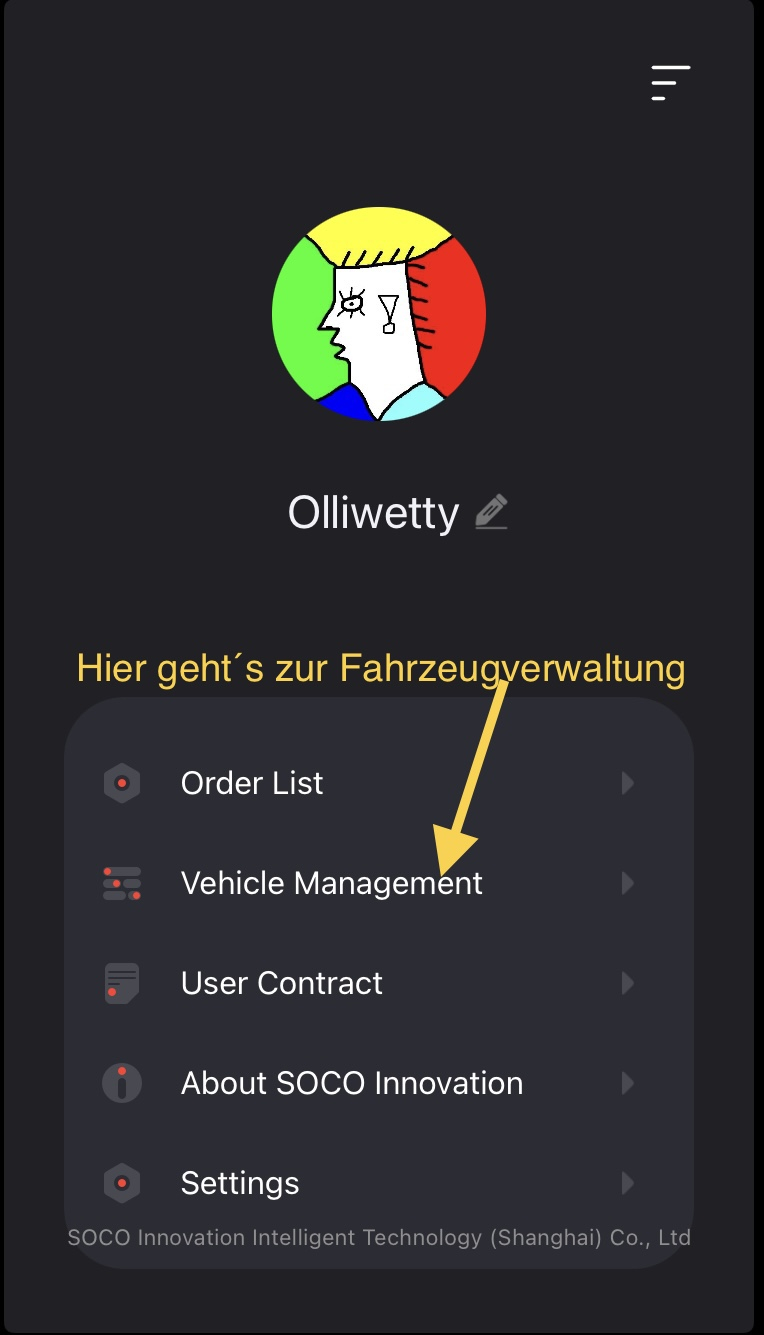

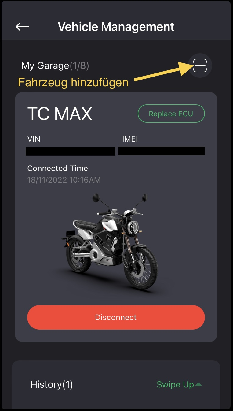

Hier noch eine Fotodoku zur APP

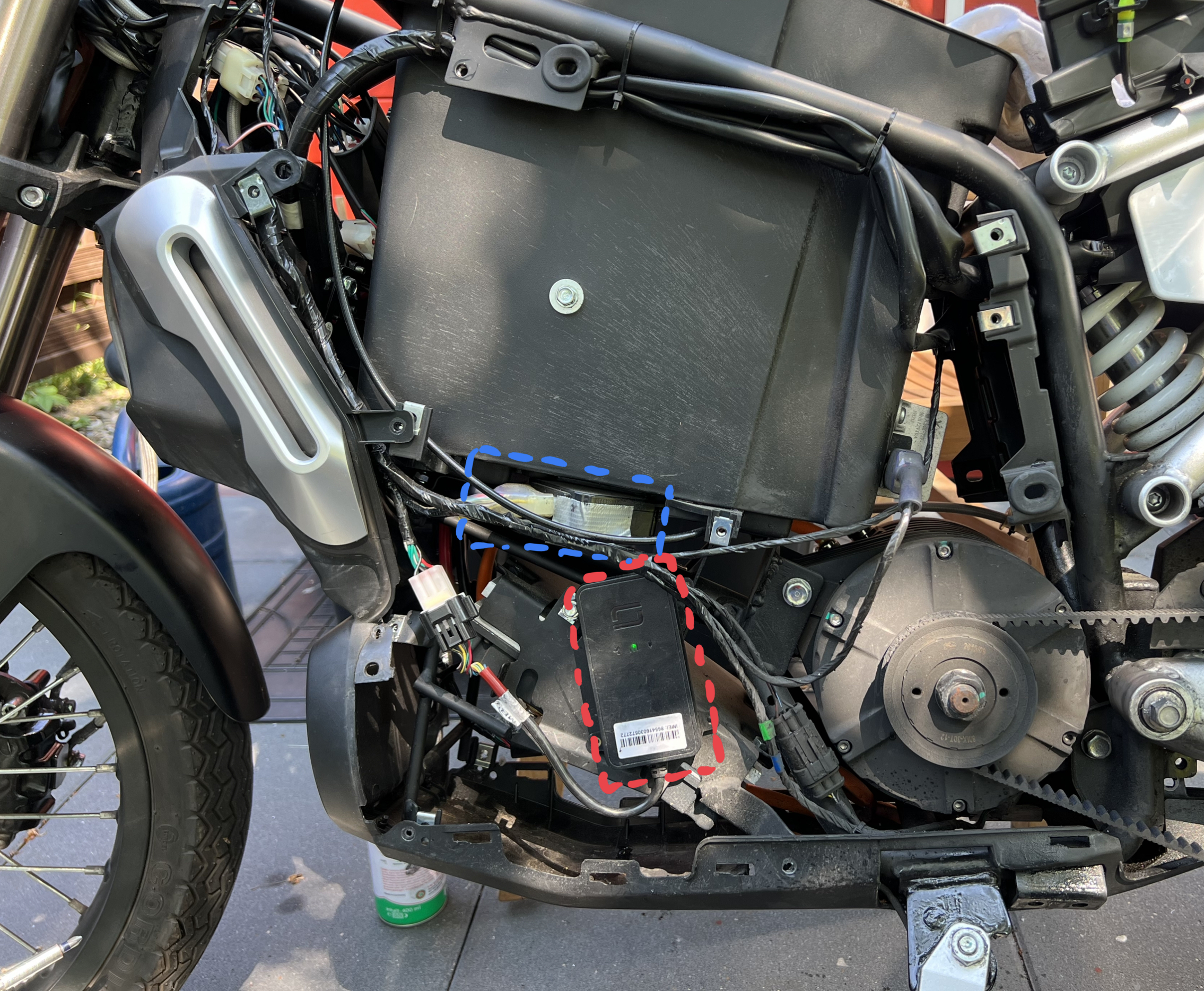

Baustelle 3 - erst mal ne kurze Frage zur Identifikation: Rot markiert im Bild ist sicher das COM-Modul (alleine die LED’s zeigen das ja), aber was genau ist das blau markierte? Mal abgesehen davon, dass durch mein stümperhaftes Abkleben der Lautsprecher-Öffnung der nervige Startsound deutlich gedämpft wurde? Auf die “Alarmanlage” und die Startsounds würde ich gerne komplett verzichten… Kann ich dazu das ganze blaue Module durch Stecker ziehen abklemmen? Welche negativen Einflüsse hat das?

Mein Kommunikations-Modul sieht etwas anderes aus.

Das ist das alte Modul mit Simkarte.
@olivetti: Bei Dir könnte es das neue Modul mit LTE und einer eSIM sein. Den QR-Code haben Leute mit dem Alten Modul nicht, da war es ein Strichcode. Und den frisst die neue App(Vmoto) zumindest bei mir nicht. Aber ich bekomme zumindest auch die SMS.

Hier noch ein Bild vom „offenen Herzen“, also dem Gehäuse im Kommunikations-Modul.
