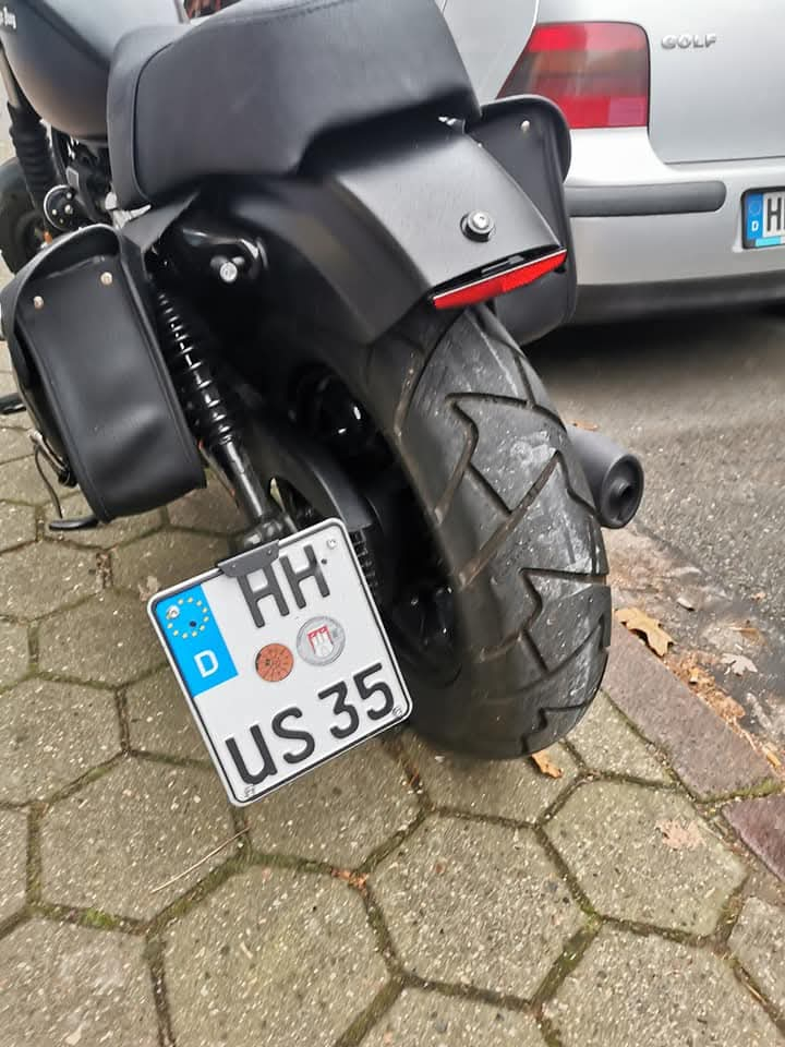

Meine Kumpels haben auch das 180 / 200 an ihren 125ern dran.

Re: Kennzeichen Größe für unsere "125er" E-Moppeds
Für 125er schon richtig fette Reifen, Respekt!
Also muss es ja doch funktionieren mit den 180er Schildern, vorausgesetzt es sind nur zwei Buchstaben. Wird bei mir "SÖM xxx" leider nicht funktionieren.
Genau wie im oberen Bild stelle ich mir das vor. So hat das Schild wenigstens eine Funktion als Schmutzfänger. Der muss lang sein nicht breit!
Ich werde mir also ein großes Schild ordern. Dürfte weniger auffallen, als wenn ich das Schild um 90 Grad drehe
Ja, mit 3 Buchstaben ein Problem, die Hyosung ist als 125er cool.
