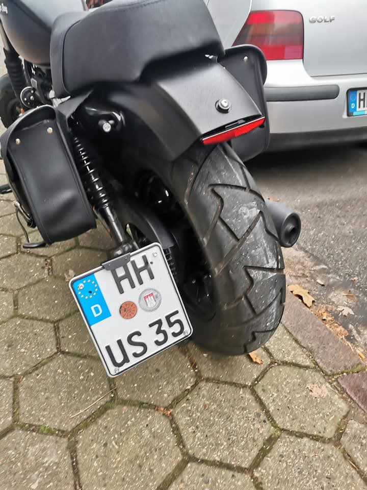

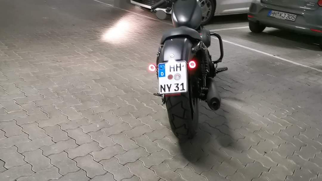

Darfst nur 255 oder 240mm in der Breite und 130mm in der Höhe fahren - Leichtkraftrad bzw. Roller. In Hamburg wird das so gehandhabt.

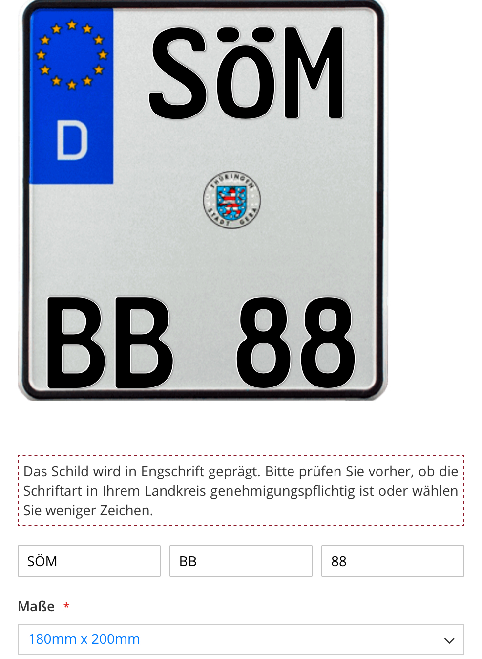

Also muss es ja doch funktionieren mit den 180er Schildern, vorausgesetzt es sind nur zwei Buchstaben. Wird bei mir "SÖM xxx" leider nicht funktionieren.

Genau wie im oberen Bild stelle ich mir das vor. So hat das Schild wenigstens eine Funktion als Schmutzfänger. Der muss lang sein nicht breit!
Ich werde mir also ein großes Schild ordern. Dürfte weniger auffallen, als wenn ich das Schild um 90 Grad drehe

Ja, mit 3 Buchstaben ein Problem, die Hyosung ist als 125er cool.

Ich habe beim Landkreis (Kfz-Zulassungsstelle) mein Wunschkennzeichen online reserviert, dann in der gewünschten Größe beim örtlichen Schilderdienst anfertigen lassen.
Am Tag der Zulassung habe ich das Kennzeichen vorgelegt und die Siegel wurden aufgeklebt, ich hatte nicht den Eindruck das die Kennzeichengrtöße überprüft wurde.
Es war eine Neuzulassung und Kontrolle am Fahrzeug bezüglich der Montage wurde nicht durchgeführt.
Der Hinweis mit dem „E“ für ein Elektrofahrzeug auf dem Kennzeichen ist freiwillig, über Vor/Nachteile habe ich mir keine Gedanken gemacht, ich fahre ohne extra „E“ rum und es spart Platz auf dem Kennzeichen.
Ein Kennzeiche im Landkreis Sömmerda, mit der Größe 180x200 ohne „E“ für Elektrofahrzeuge, würde ungefähr so aussehen. Ich persönlich würde mich auch für ein Kennzeichnen in 180x200 an der Street Hunter entscheiden.
Oder in einem andern Landkreis durch einen dort ansässigen Verwandten oder Bekannten die Zulassung bekommen, und bei der Übernahme des Fahrzeuges das Kennzeichen beibehalten.
