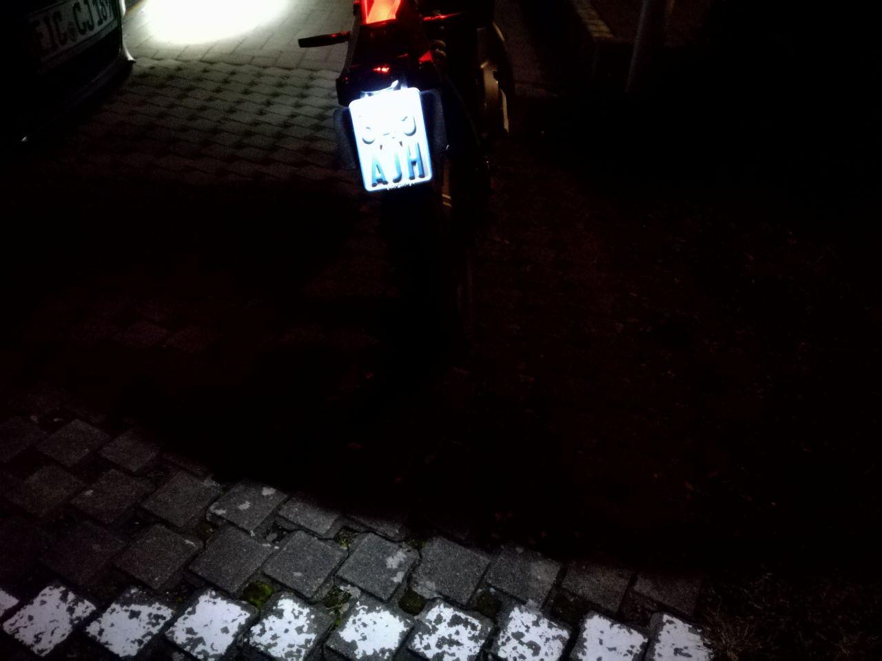

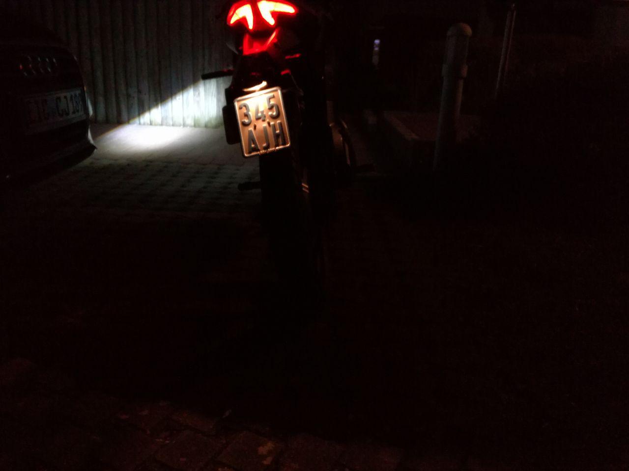

Könntet ihr vielleicht ein Foto von eurer neuen bzw. werkseitigen angeschalteten LED Kennzeichenbeleuchtung machen?
Bilder anbei, war extra eben nochmal draußen und hab die hin und her getauscht :lol: . Glühbirnchen ca. 0,45A also zirka 5W. Jetzt LED X-treme Philips // 6000K // 1W // Fassung W5W-T10
Sieht gut aus,Respekt! :!: :D
Vielen Dank!
Glühbirne
LED

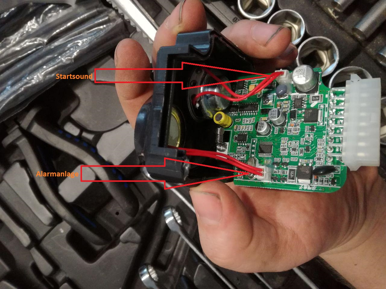

wie hast du die motorelektronik auseinander bekommen?
würde mir sehr helfen
ist die geklickt oder geklebt?
würde die alarmanlage ausstecken was dann passiert !

Wenn man die Kabel des Startsoundslautsprechers abklemmt, herrscht Ruhe, aber alles andere funktoniert noch? Richtig?
