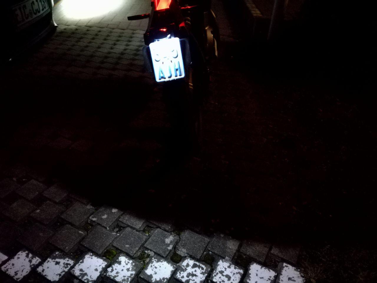

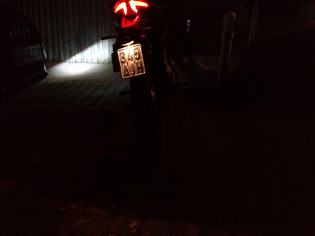

Könntet ihr vielleicht ein Foto von eurer neuen bzw. werkseitigen angeschalteten LED Kennzeichenbeleuchtung machen?
Bilder anbei, war extra eben nochmal draußen und hab die hin und her getauscht :lol: . Glühbirnchen ca. 0,45A also zirka 5W. Jetzt LED X-treme Philips // 6000K // 1W // Fassung W5W-T10
Sieht gut aus,Respekt! :!: :D
Vielen Dank!
Glühbirne
LED

lässt die birne sich schnell wechseln?
hast du evtl. einen link zur birne?
SodaYoda
Beiträge: 6
Registriert: So 10. Feb 2019, 13:44
Roller: Super Soco TS
PLZ: 37115
Re: Super Soco TS elektronik
Beitrag von SodaYoda »
Ja, die beiden Kreuzschrauben rausdrehen - die gummierte Lampenfassung von hinten leicht drehen und ziehen - Lampe austauschen und umgekehrt zusammenbauen. Ist relativ selbsterklärend.
[quotehast du evtl. einen link zur birne?][/quote]
Die, die ich verbaut habe sind eigentlich Innenraumlampen für Autos.
https://www.philips.de/c-p/127994000KX2 ... l-benefits // 4000K
https://www.philips.de/c-p/12799I60X2/x ... /ubersicht // 6000K
https://www.philips.de/c-p/12799I80X2/x ... -fahrzeuge // 8000K (hat aber 5W glaube ich, wird viel zu hell sein)
