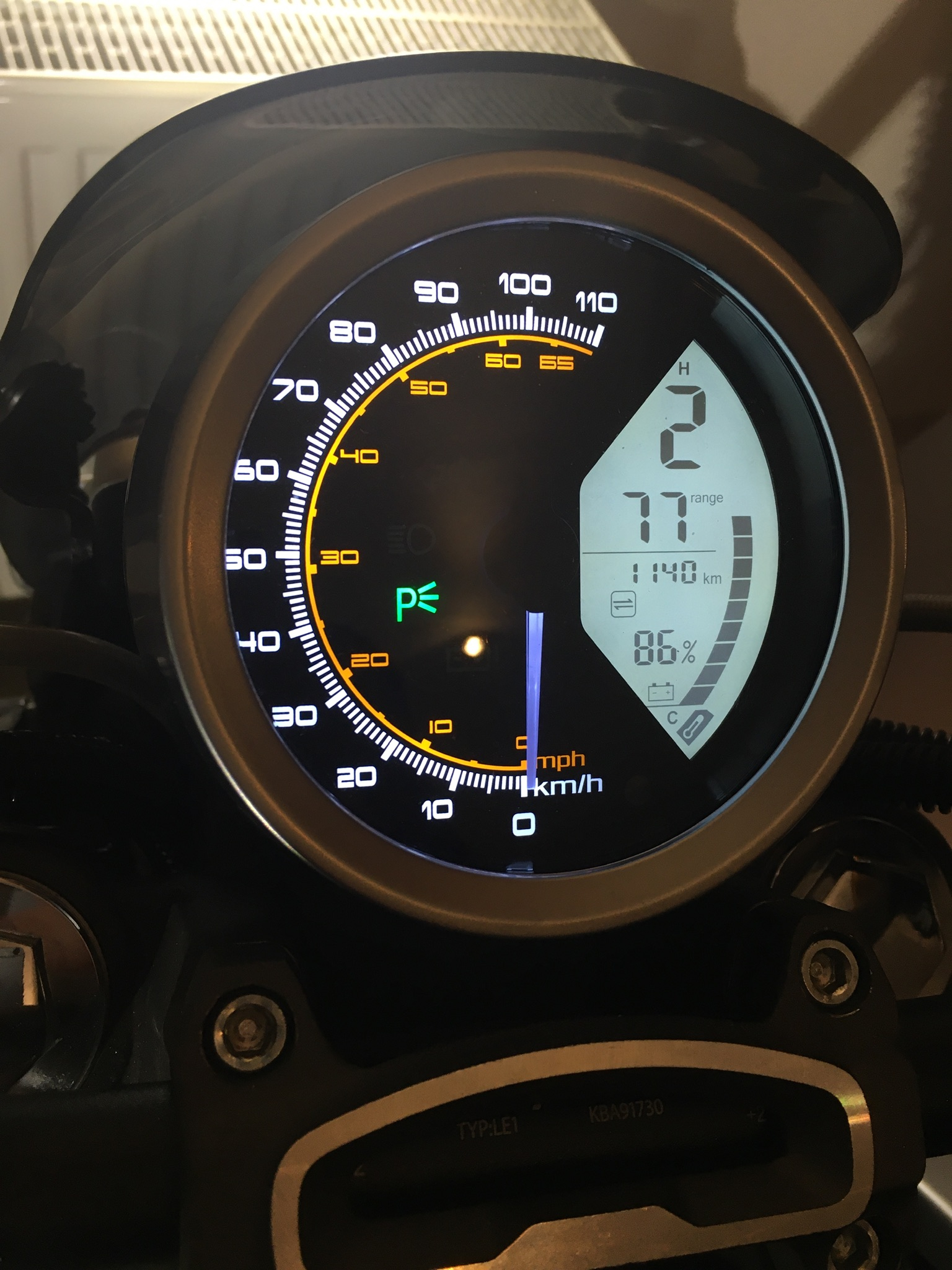

Und hast Du auch den Effekt auch festgestellt, dass dieses Tankstellen-Icon im Display aufleuchtet wenn man nicht beschleunigt?
olliwetty
Beiträge: 368
Registriert: So 6. Feb 2022, 20:32
Roller: Super Soco TC Max, RGNT No.1 Classic SE
PLZ: 38162
Wohnort: Landkreis WF
Tätigkeit: Berufe an den Nagel gehängt!
Ehemals Universalfräser und Lasernarber
Re: Super Soco App - keine Verbindung zum Bike
Beitrag von olliwetty »

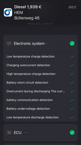

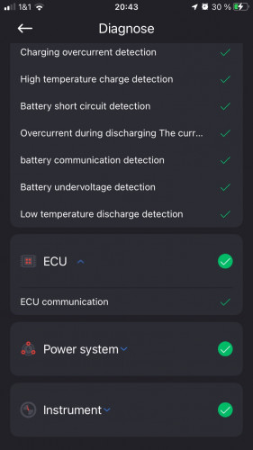

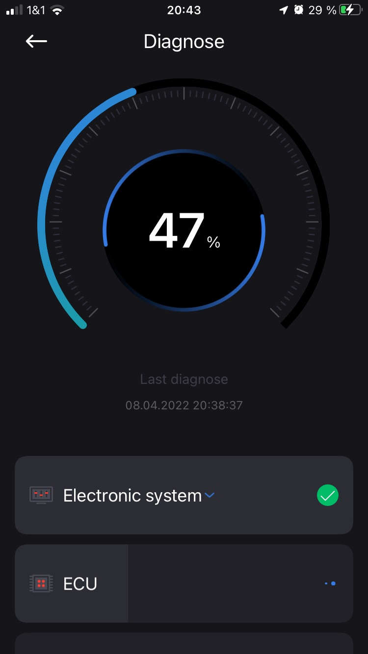

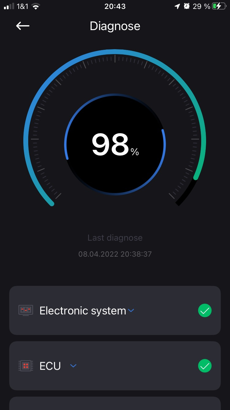

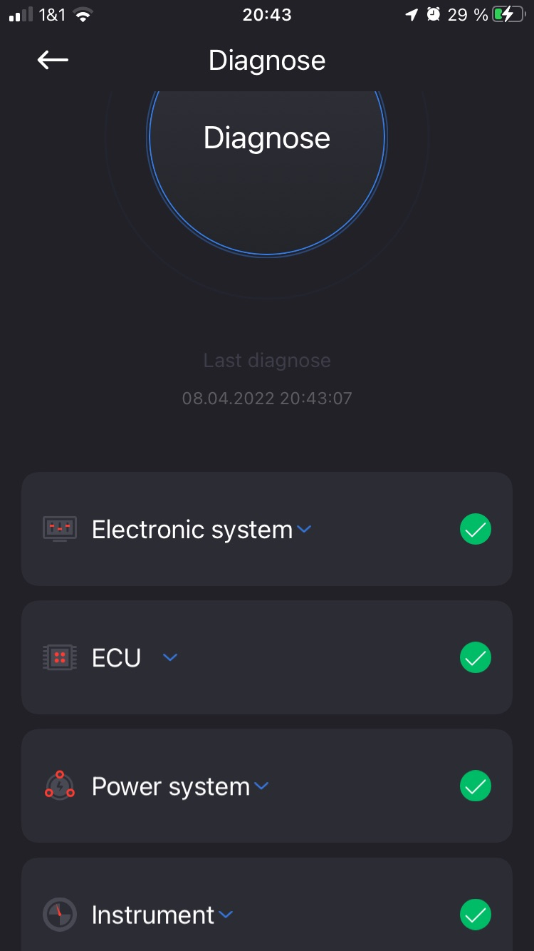

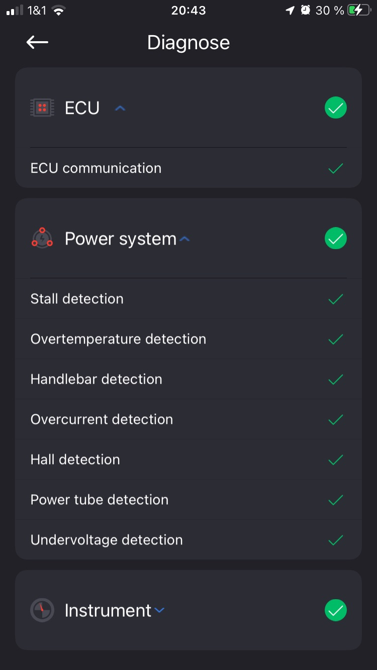

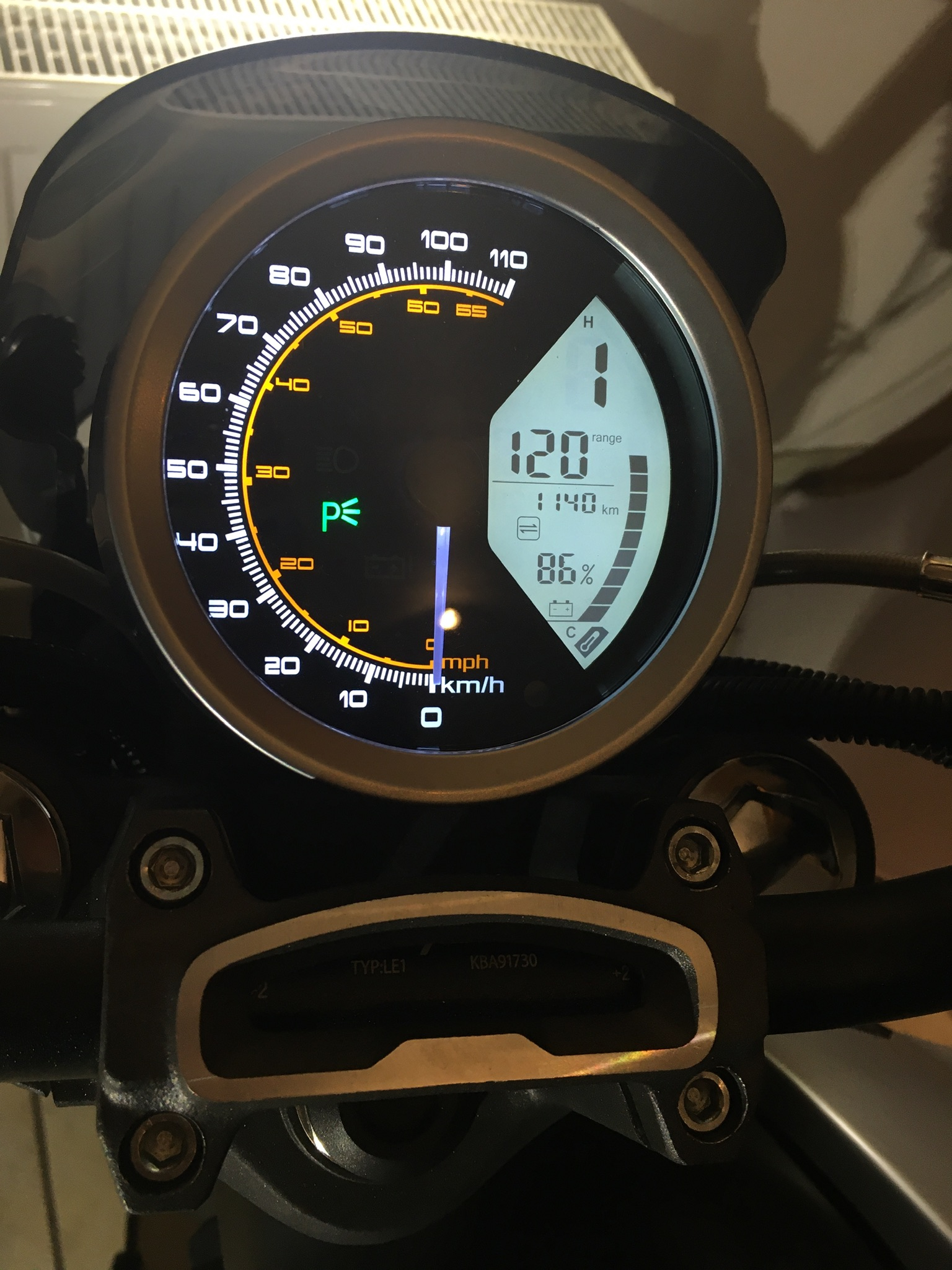

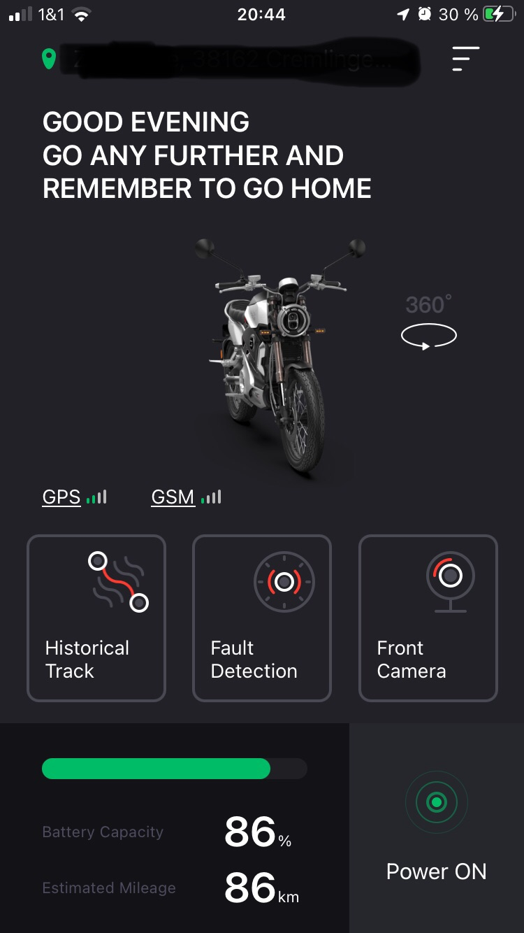

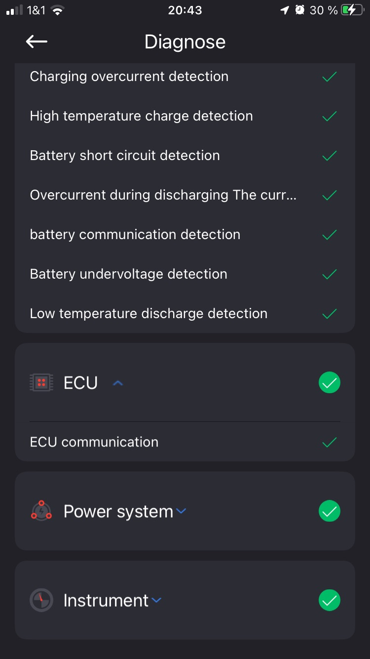

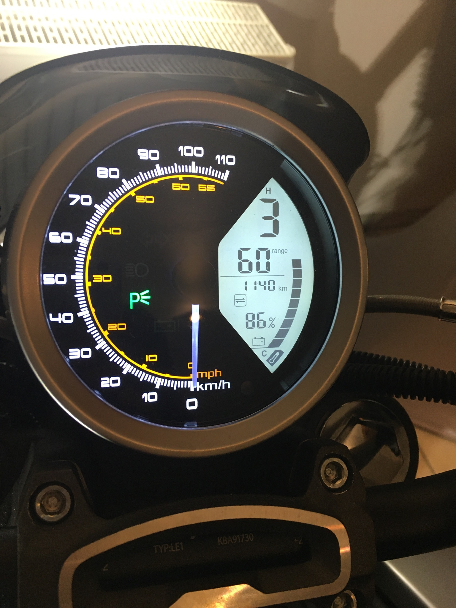

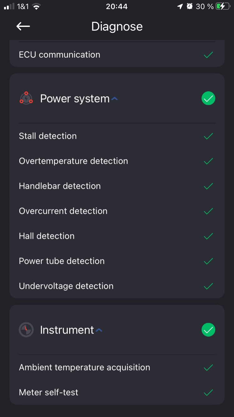

Das Tanksäulensymbol hat nicht aufgeleuchtet, wobei ich nur beim Ausrollen darauf geachtet habe.
Ich fahre halt außerhalb von 30er Zonengrenzen nur digital, also nur null Strom oder voll Strom, den Rest erledigen die Fahrstufen 1 bis 3 für mich.
Ich habe jetzt aber mit der SIM-Karte aus meinem Tablet wieder Kontakt!!! 8-)
Die Akkuanzeige der APP stimmt schonmal mit der Anzeige im Tachometer überein, was es mit der Kilometerangabe in der APP auf sich hat kann ich nicht beurteilen. Die APP hat bei mir vorher nur einmal funktioniert.
Wie es sich mit der Streckenaufzeichnung verhält konnte ich noch nicht testen, wird natürlich bei entsprechendem Wetter nachgeholt.
Als Nächtes wird das Datenvolumen eine Rolle spielen, welche Datenmenge wird da pro Tag oder Fahrt umgesetzt?
Zuletzt geändert von olliwetty am Sa 9. Apr 2022, 20:43, insgesamt 2-mal geändert.

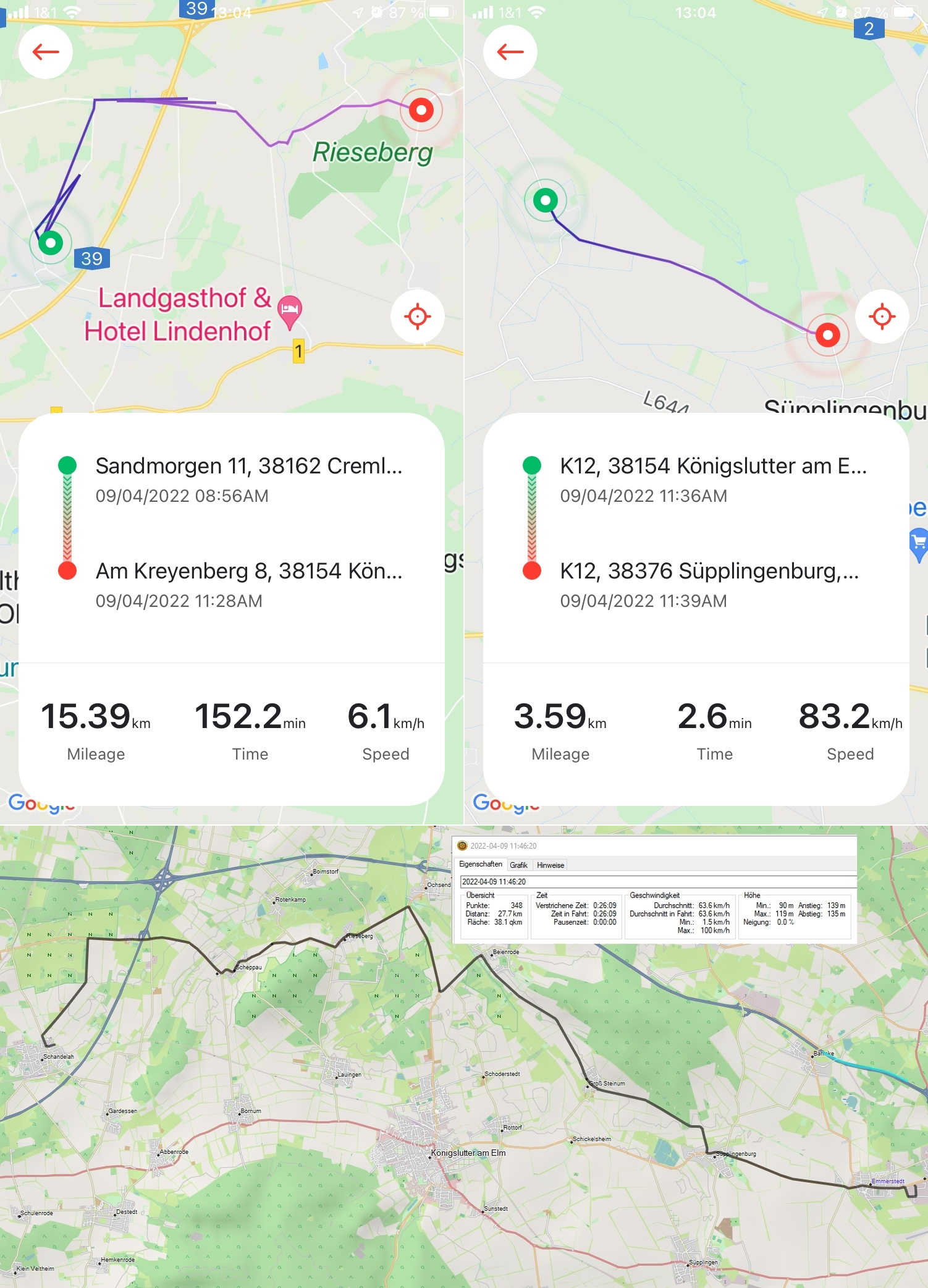

So, ich habe heute eine Streckenaufzeichnung mit der App gemacht.
Es funktioniert, ist aber nicht zu gebrauchen, es wurden leider nur zwei Teilstrecken aufgezeichnet.
Eventuell ist es in Ballungsgebieten mit einer optimalen Mobilfunkabdeckung besser.
Parallel habe ich die Fahrt auch mit meinem GPS von GA...N aufgezeichnet, der Rückenwind hat dabei ordentlich unterstützt.
Im oberen Teil sind die beiden Bilder aus der APP, unten die Aufzeichnung vom GA...N
Olli

Nee, das kannst du überall vergessen mit der App.
Selbst Google Maps schafft das nicht immer perfekt aber schon sehr gut.
