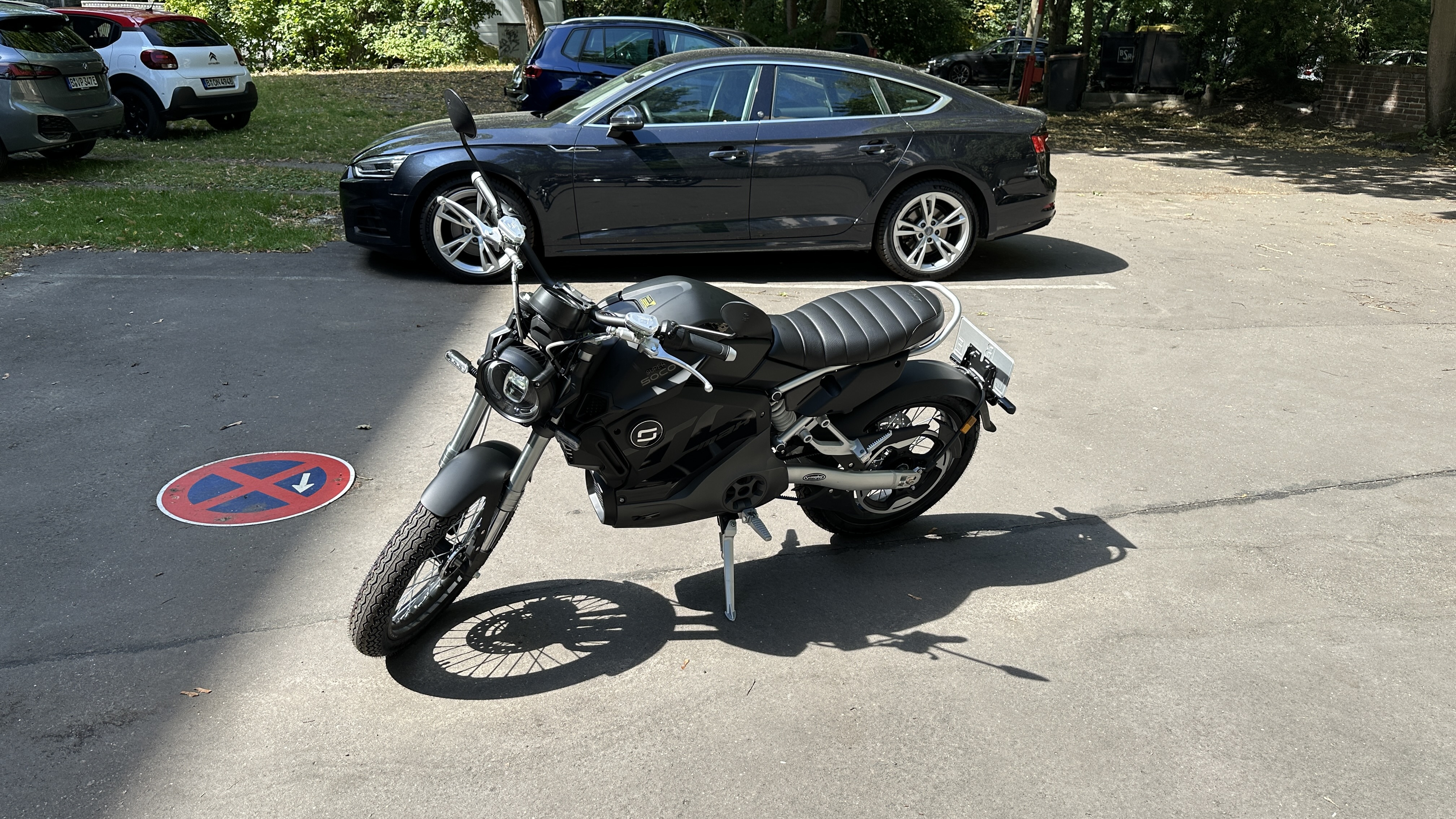

Ich bin jetzt auch stolzer Besitzer einer TC Max und habe natürlich auch das Problem mit der App.
Habe auch das neue Modul drin und da bleibt nur die Route LED.
