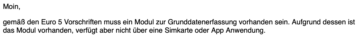

Tja das mit dem Modul und der App hat sich wohl auch erledigt.
