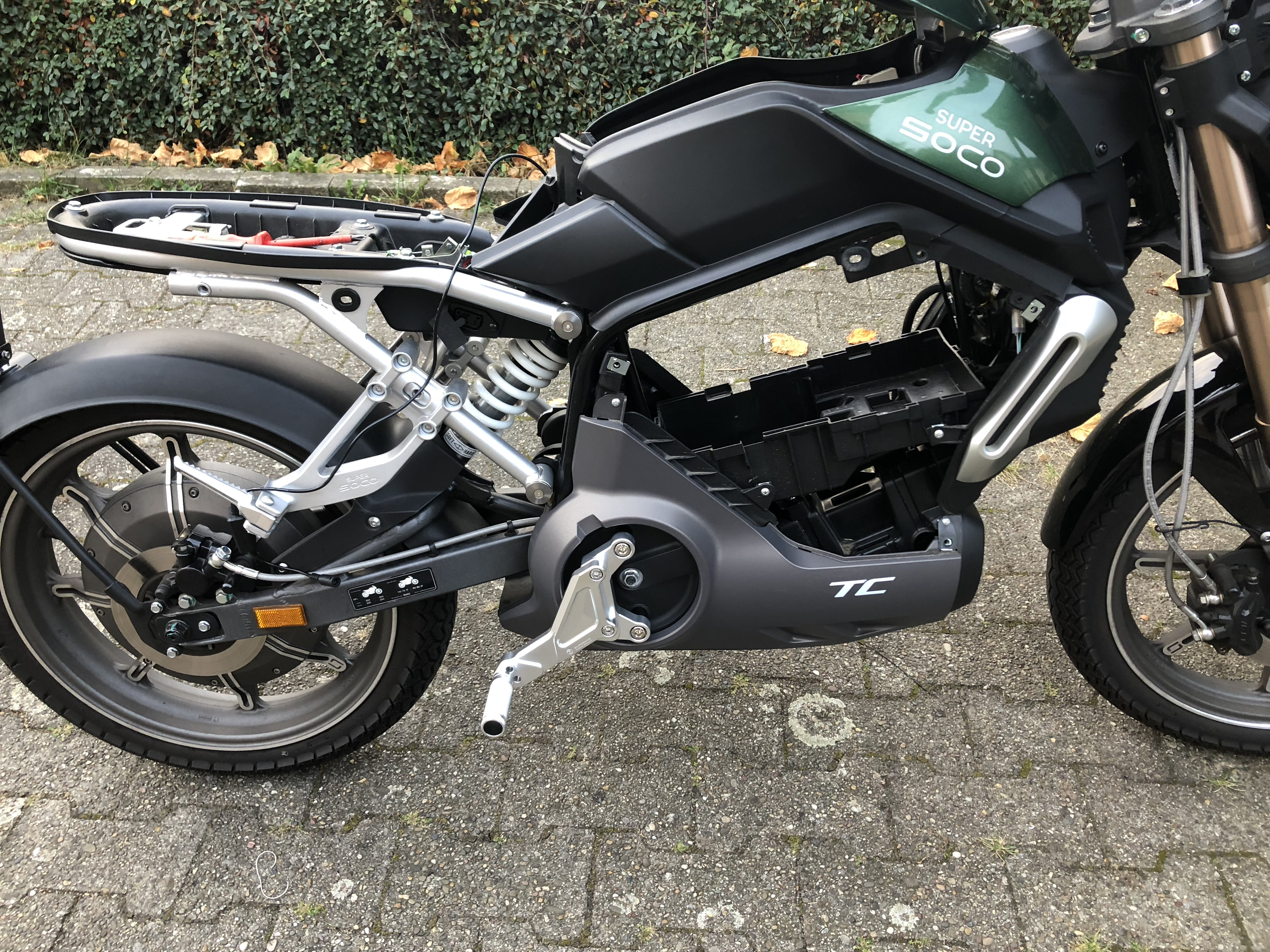

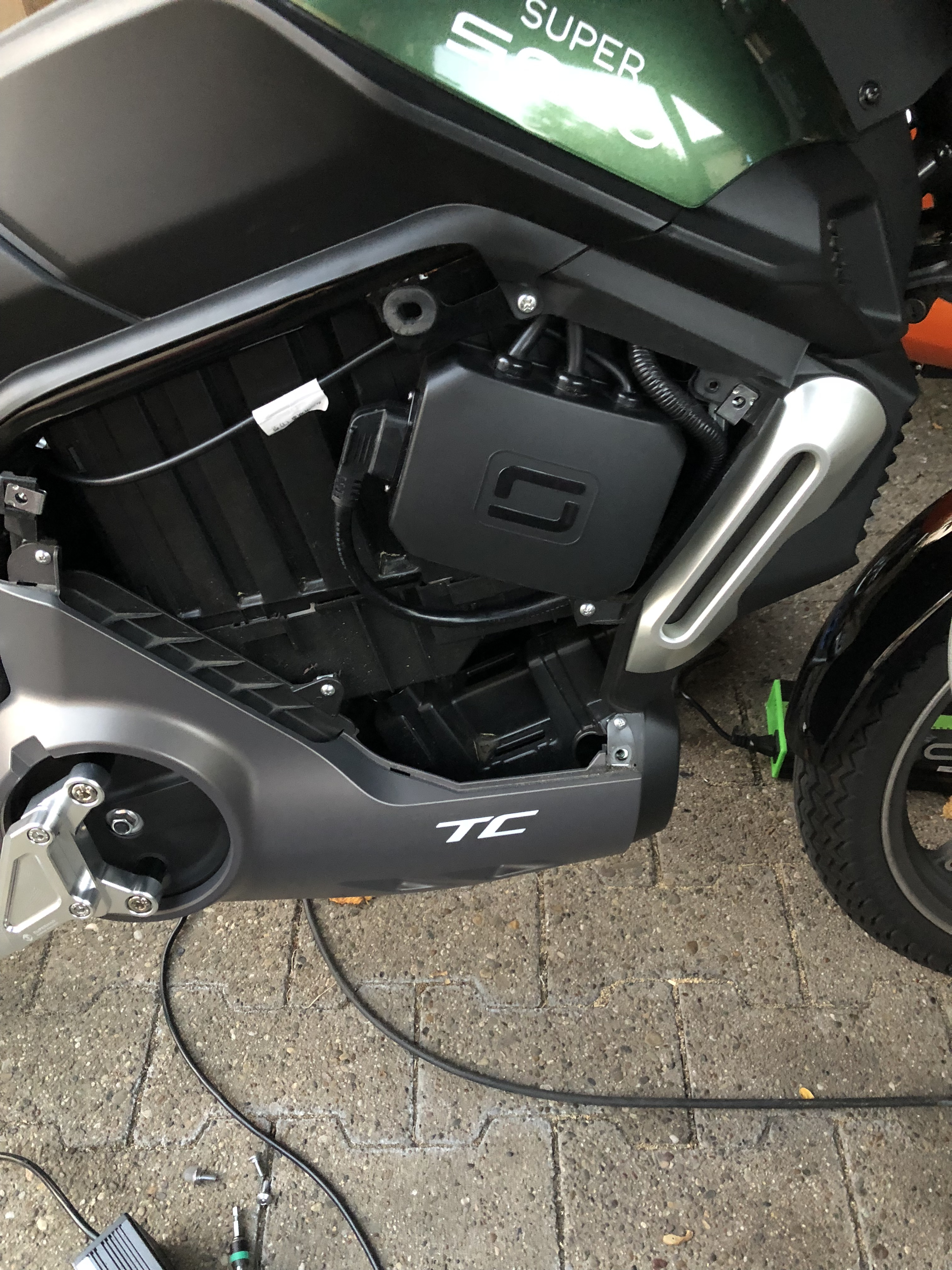

So sieht das Modul aus, habe es jetzt auf die linke Seite montiert. Passt besser mit den Anschlüssen Akku.
hier noch auf der rechten Seite montiert
Gruß Frank

Habe nun auch dieses Modul bekommen und rechts eingebaut wie es Frank auf dem Bild gemacht hat. Das Kabel für den unteren Akku ist schon sehr knapp bemessen, am oberen Akku habe ich die Steckdose um 180 Grad gedreht. Somit passt die Aufbewahrungsbox rein, ohne etwas zuzuschneiden. hab nun eine Kurze Runde gedreht (ca 10km) und folgendes ist mir aufgefallen:
Akku 1 hatte 93% und Akku 2 I00%. Trotz des Unterschieds haben beide Akkus gleichzeitig die Prozente verloren. Liegt wohl am Spannungsabfall unter Last..

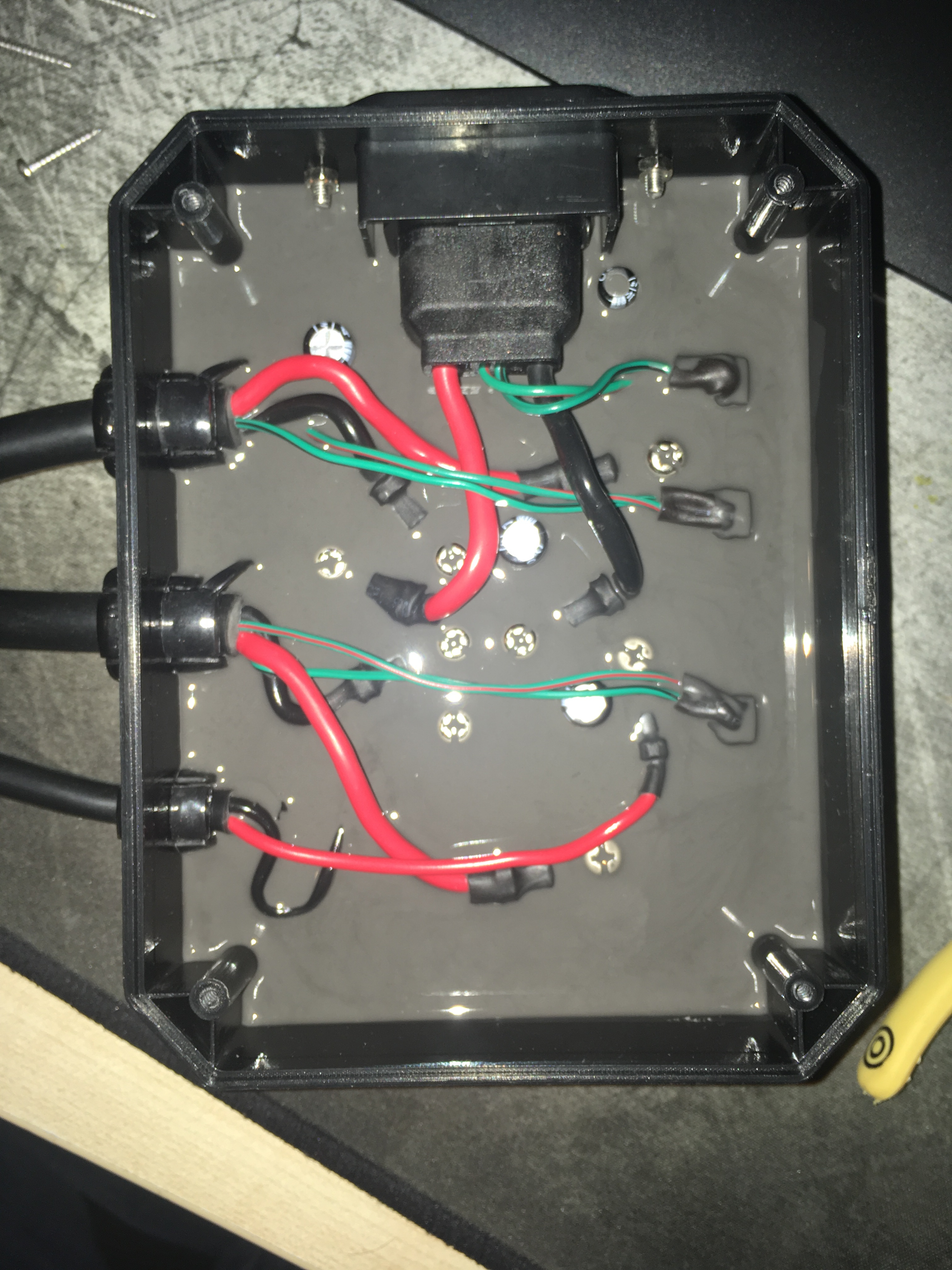

Das Modul habe ich mal für unsere Interessenten geöffnet bevor ich es eingebaut habe. Ernüchterung: das Teil ist komplett vergossen, nix zu sehen. Der Deckel ist nicht abgedichtet und die Kondensatoren sowie die Schrauben sind leider vom Guss unberührt...
Das Zusatzgewicht des 2. Akkus und der Box macht sich bei der Beschleunigung schon bemerkbar. Wird Zeit, das jemand die eigentlichen 50A freischaltet. Ein C50 Automat ist schnell eingebaut :twisted:
Langzeittest folgt...

Was soll da schon drin sein? Das Ladegerät kostet in China 17 Euro und hier 189 Euro. Wird hier auch nicht anders sein.
