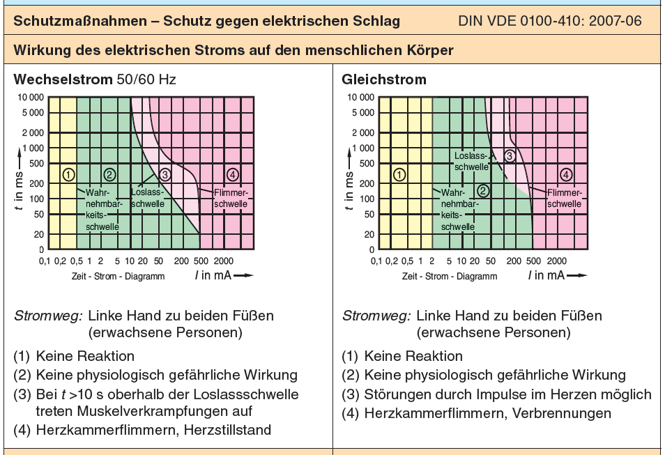

tödlich sind doch die Ampere ?
https://de.wikipedia.org/wiki/Ampere
Hat das mit evtl. Transformatoren zu tun, oder mit den Kondensatoren
sorry für das OT
uhu
Nachtrag: hier finden sich Informationen für Rettungskräfte auch der nach den "orangenen" Kabeln.
https://wiki.einsatzleiterwiki.de/doku. ... ofahrzeuge
Es findet sich auch was über die gefährlichen Kondensatoren:
wirklich tödlich sind im Haus alle 12V-Transformatoren
sorry für das OT
uhu
Spannung in PKW bis zu 300 V, in Bussen bis zu 700 V. Es dauert bis zu 5 Minuten bis sich die Spannung in den Kabeln abgebaut hat.

Es gibt schon viel länger E-Roller mit über 60V Batteriespannung, als es die Normung bezüglich "Hochvolt"-Kabeln gibt. Deshalb habe viele ältere E-Roller und auch E-Fahrzeuge auch bei über 60V KEINE orangenen Kabel.
Und ja, speziell im DC-Bereich tötet die Kombination aus Spannung und Strom. Wobei je höher die Spannung desto höher auch der Strom bei gleichem Strompfad: R=U/I => bei gleichem R wird bei höherer Spannung U auch ein höherer Strom I herauskommen. Auch beim Wechselstrom tötet schlussendlich die Kombination aus Spannung und Strom, aber dort kommt zusätzlich ins Spiel, dass der Herzrhythmus massiv gestört wird von der wechselnden Spannung und ihrer meist wesentlich über Herzschlag liegenden Frequenz (Stichwort "Herzflimmern").
