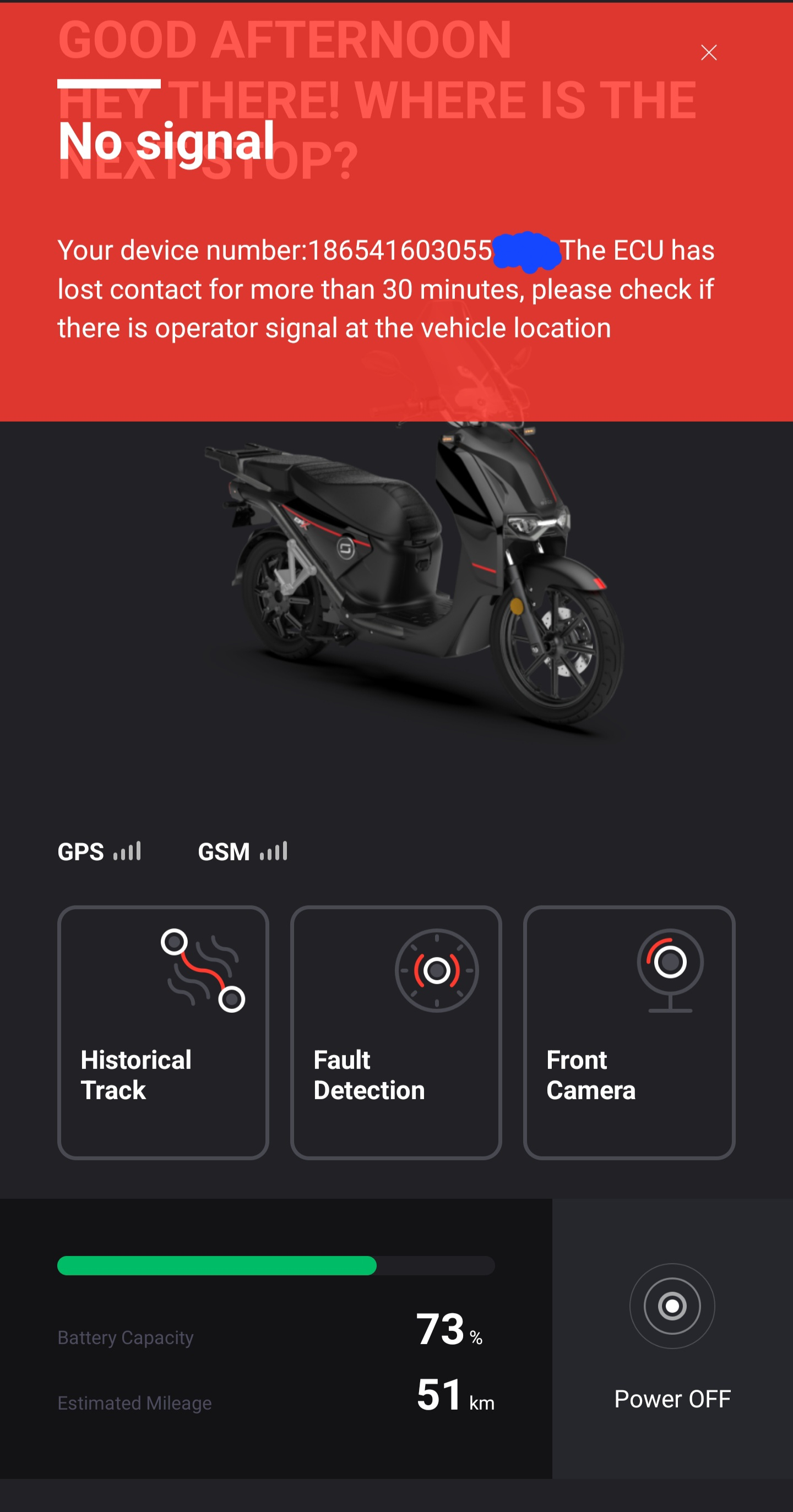

Hi zusammen,
Habe meine TC wieder aus dem Winterschlaf geweckt und bekomme seither keine Verbindung mehr via App zu meiner Maschine. Es kommt immer die Fehlermeldung, dass mein Bike mehr als 30 Minuten offline wäre.
Habe schon alles erdenkliche probiert.
Akku raus, Akku rein. Akku 24 Stunden raus, Akku 48 Stunden raus, App neu installiert. Anderes Smartphone verwendet. Nichts das kack Teil mag mich nicht mehr.
Habt ihr einen Rat für mich?

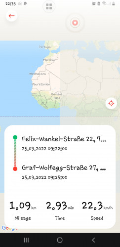

Hey, also bei mir ist alles am laufen
Aber ich habe mich heute zum ersten Mal intensiver mit der App beschäftigt
Und folgendes gefunden

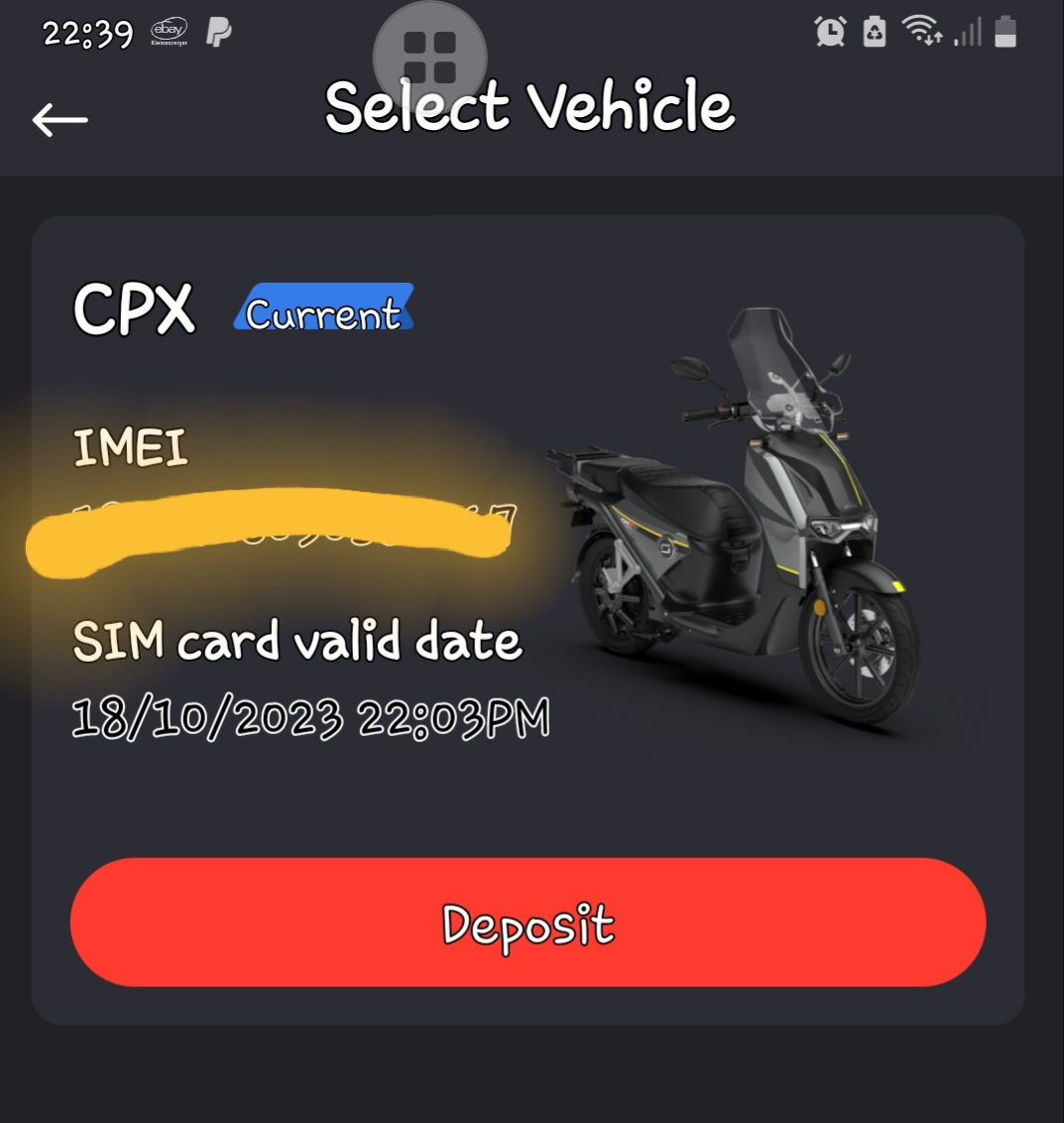

Scheint so, als ob man nach 3 Jahren für die weitere Nutzung der Sim zahlen muss.... Wäre ja auch nur viel zu schön gewesen...

2023 steht da bei mir auch, aber wenn ich nicht ganz verteilt bin haben 2022!

Das ist das Datum, an dem die Karte _abläuft_. Deswegen funktioniert mein Modul nicht, weil die Karte schon beim Kauf abgelaufen war.
Ist da eigentlich eine physische SIM-Karte verbaut? Kommt man an die ran?
Das kann ich leider nicht sagen, vermute aber dass es eine e-sim ist.

Woher weisst Du, dass Deine Karte abgelaufen ist? Sagt Dir die App das? Denn meine Karte sollte noch bis 2023 funktionieren- aber ich habe seit 8 Wochen keinerlei Kontakt mehr zwischen App/Bike. Die 3G-Abschaltungs-Begründung erscheint mir nicht unplausibel, würde zeitlich halbwegs passen...aber eigentlich gibts da ja immer 2G Fallback. Keine Ahnung....bis auf die Fernabfrage des Akkustands brauche ich das Teil eigentlich auch nicht.
