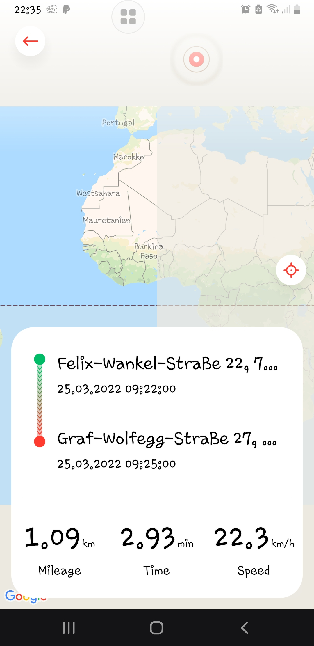

Hey, also bei mir ist alles am laufen
Aber ich habe mich heute zum ersten Mal intensiver mit der App beschäftigt
Und folgendes gefunden
Scheint so, als ob man nach 3 Jahren für die weitere Nutzung der Sim zahlen muss.... Wäre ja auch nur viel zu schön gewesen...
