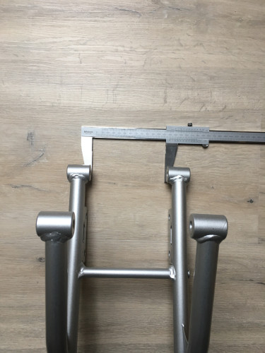

Bei meiner TC Max beträgt der Bohrungsabstand, für die Befestigung vom Rahmenheck, 187mm.
Das lichte Maß der Befestigung beträgt 130 mm.

Habe eben nachgemessen und die Abmessungen stimmen mit meiner TS überein. Danke für deine Bilder und die Mühe.
