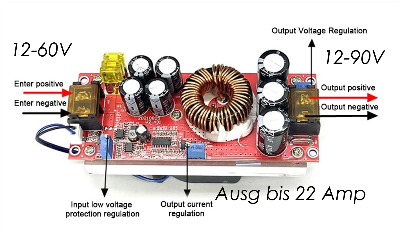

So sehen die allermeisten aus, nach rechts drehen Erhöhung ( Allgemein ) . Auf Deinem Foto kann ich nichts erkennen.
Das ist ein DC / DC
Gruß Conny

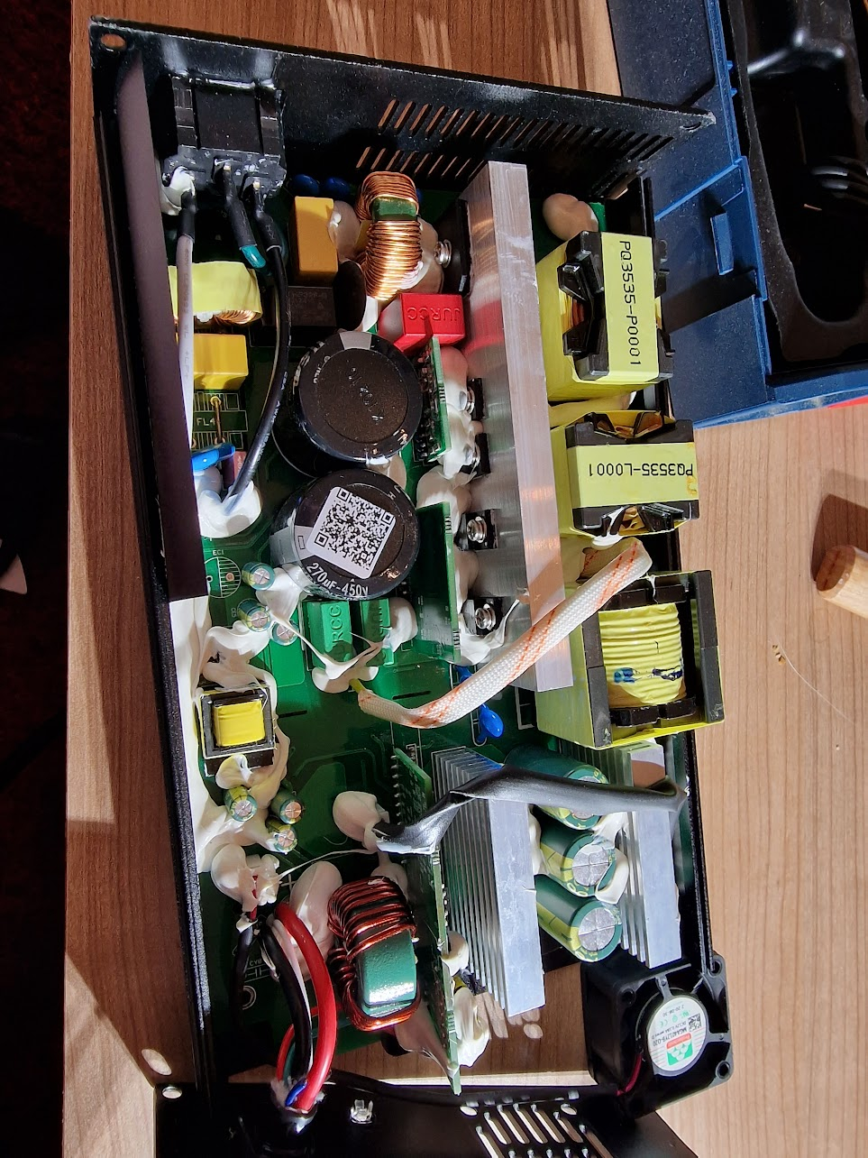

Das auf meinem Foto ist aber DAS Ladegerät von Aliexpress

Auf dem vorherigen Foto sind 3 blaue Trimmpoti welche mit "regulation" beschriftet sind. Exakt diese Potis sind in vielen China-Ladegeräten verbaut. IdR nahe am Ausgang des Ladegerätes und häufig direkt nebeneinander.
Evtl. bei deinem mit Klebemasse verdeckt?

Ich würde fast sagen dieses Ali Gerät hat keine Potis zum einstellen

Das "Ali-Gerät" ist das gleiche wie das originale Super Soco CPX Ladegerät. sowohl von innen als auch von außen.
Habe beide offen gehabt zum Lüfterumbau. Habe keinen Unterschied feststellen können.
Finde nur toll das Conny-r jemandem dem Tipp gibt an einem Ladegerät herumzuspielen ( was nicht ganz ungefährlich ist ) und was nix bringt weil er das Ladegerät nicht kennt.

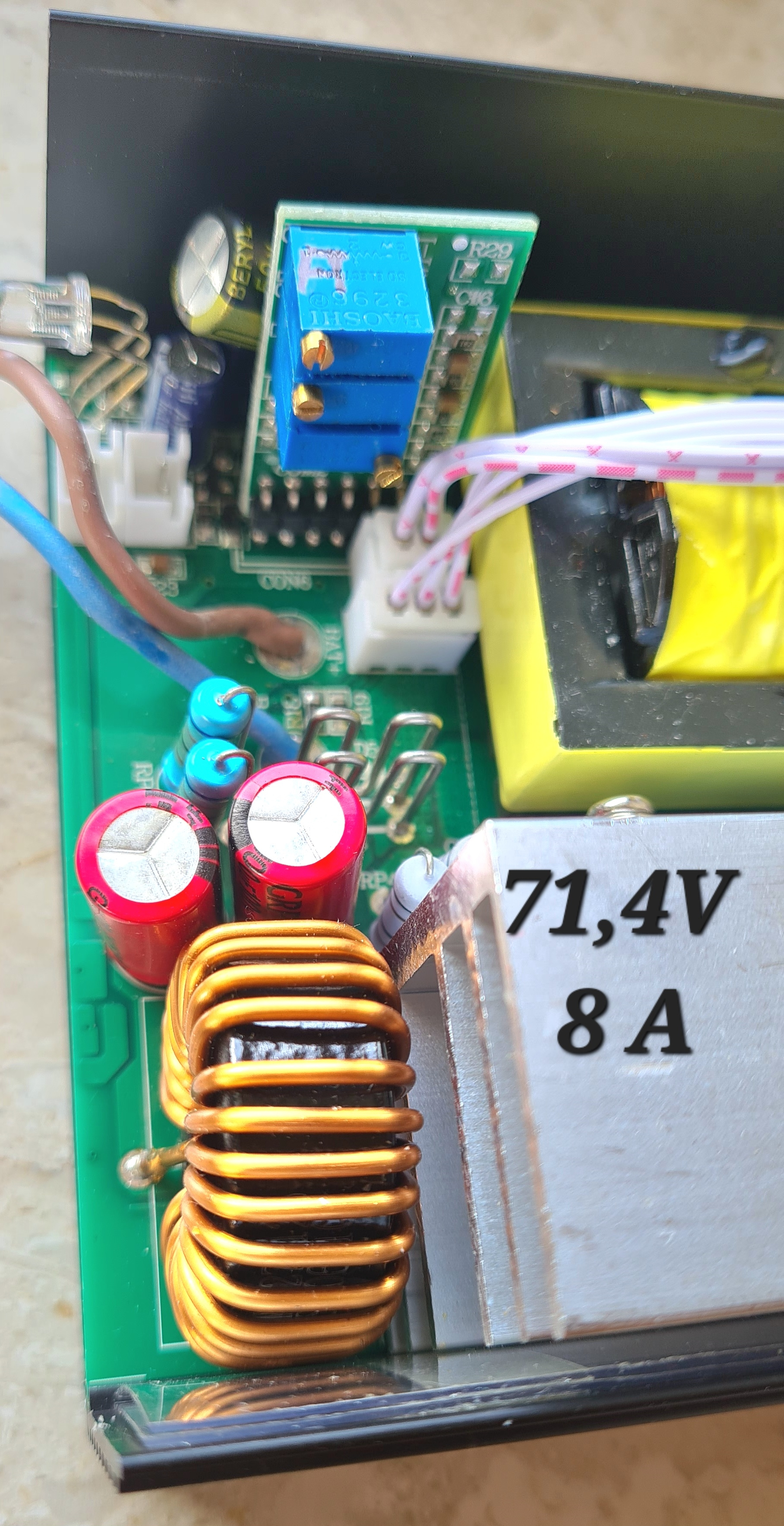

Quak ... Wie wärs mit einem informativen Foto. Wenn Du keine Ahnung hast, warum fragst Du dann.
Ich habe mehrere LG, lediglich bei der 5 A Zugabe für den 35 Ah Akku sind keine 10 Gang Trimm-Potis verbaut.
Dieses hat 75 EUR bei Ali gekostet.
Gruß Conny
