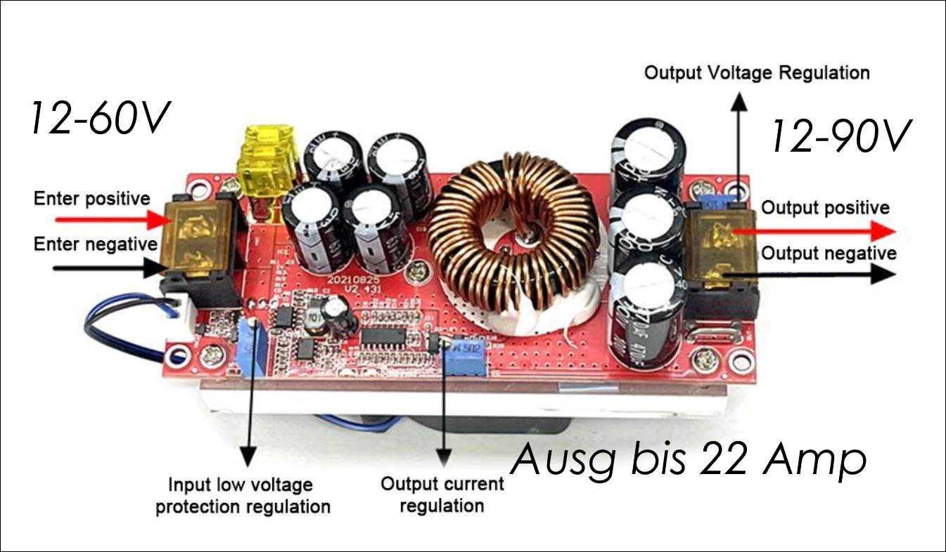

So sehen die allermeisten aus, nach rechts drehen Erhöhung ( Allgemein ) . Auf Deinem Foto kann ich nichts erkennen.
Das ist ein DC / DC
Gruß Conny

Auf dem vorherigen Foto sind 3 blaue Trimmpoti welche mit "regulation" beschriftet sind. Exakt diese Potis sind in vielen China-Ladegeräten verbaut. IdR nahe am Ausgang des Ladegerätes und häufig direkt nebeneinander.
Evtl. bei deinem mit Klebemasse verdeckt?
