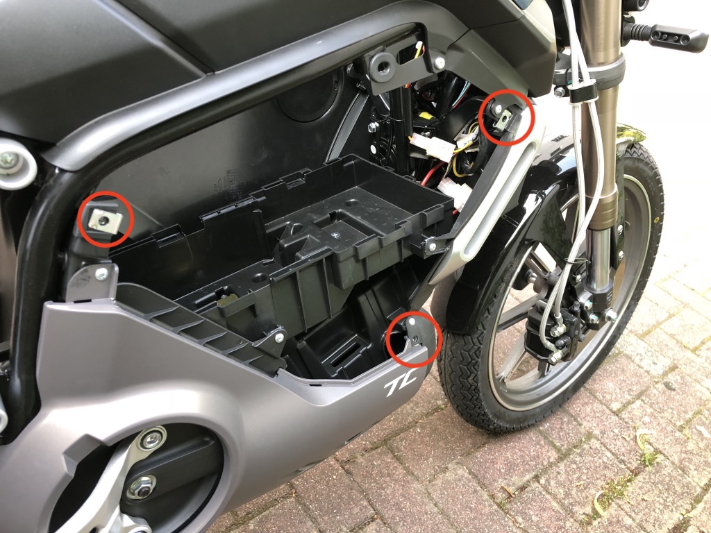

1.: Zum Demontieren des Batteriefachs ist es wesentlich einfacher wenn man zuvor die beiden farbig lackierten Seitenteile abnimmt (je drei Schrauben, siehe Bild)

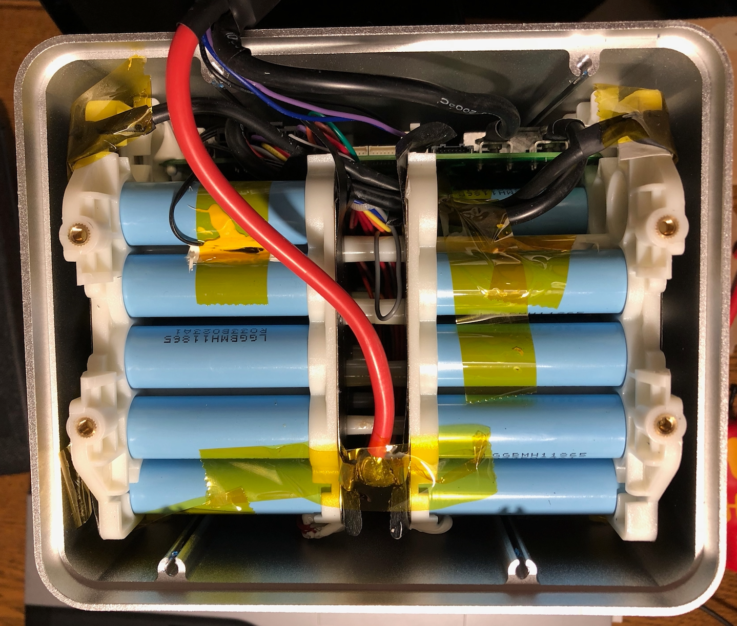

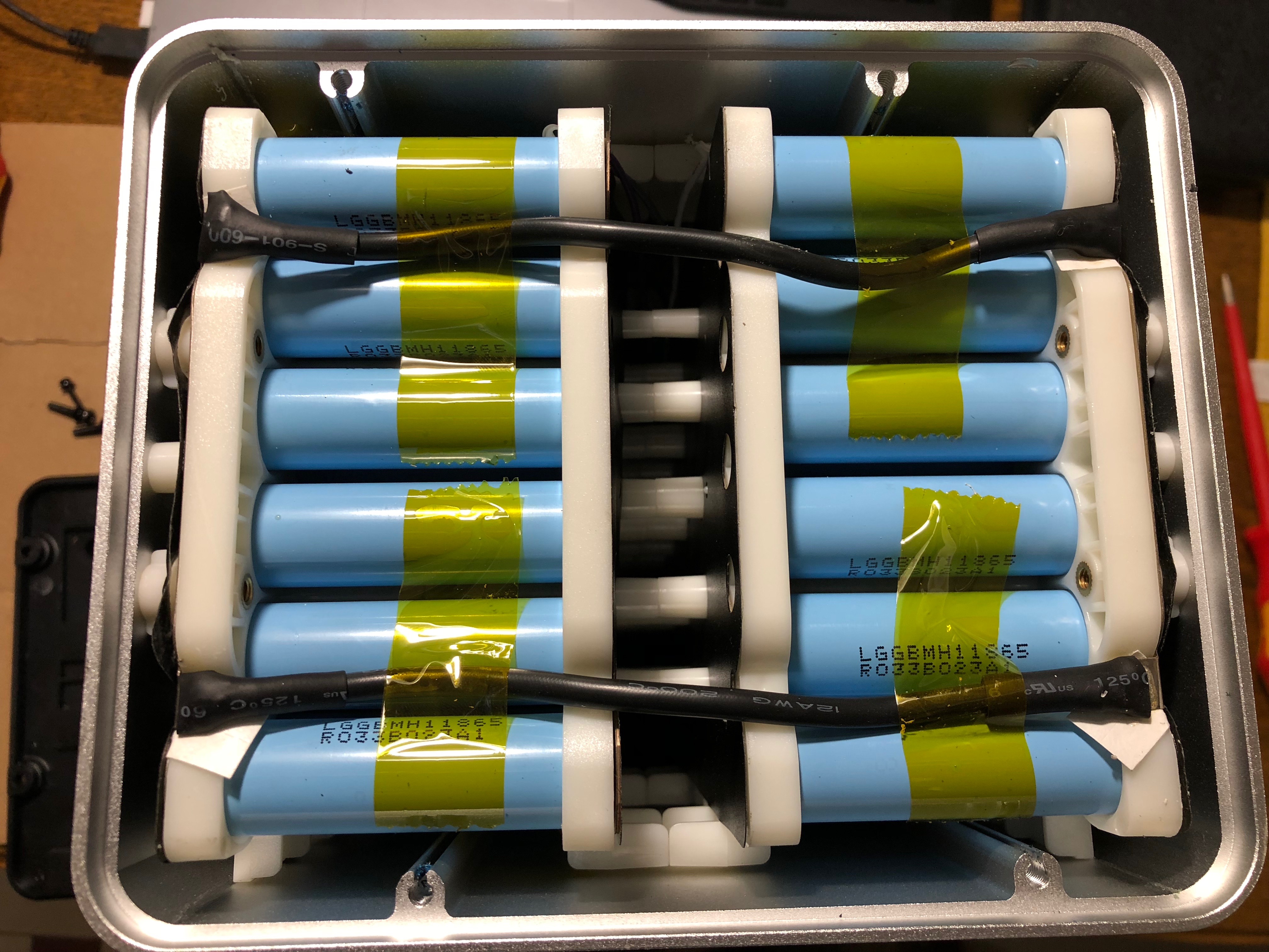

Nun zum Akku:
Verbaut werden hochwertige Zellen vom Typ LG INR18650 MH1, somit stimmen die offiziellen Angaben von Soco.

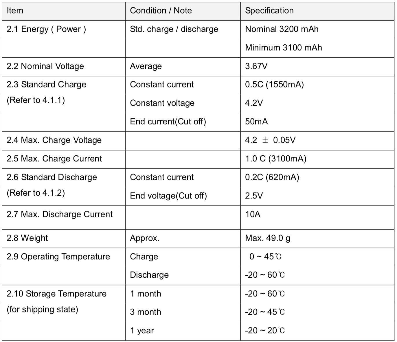

Hier ein Auszug des Datenblatts:
Nach einer schnellen Fahrt im ungedrosselten Modus von 80% auf 25% Akkukapazität in möglichst kurzer Zeit mit vielen wiederkehrenden Bergaufpassagen bei 25°C Außentemperatur haben wir folgende Messergebnisse ermittelt:
ca. 52°C Akkukerntemperatur
ca. 42°C Oberflächentemperatur auf den Zellen in der obersten Reihe des Akkus
nach einer Stunde lag die Kerntemperatur des Akkus noch bei knapp über 40°C
Anbei noch weitere Bilder aus dem Innern des Akkus:

Nun zum Akku:

Wie sind denn diese werte einzuordnen ?otten.l hat geschrieben: ↑Sa 28. Jul 2018, 22:05...Nach einer schnellen Fahrt im ungedrosselten Modus von 80% auf 25% Akkukapazität in möglichst kurzer Zeit mit vielen wiederkehrenden Bergaufpassagen bei 25°C Außentemperatur haben wir folgende Messergebnisse ermittelt:
nach einer Stunde lag die Kerntemperatur des Akkus noch bei knapp über 40°C...
(super/ok/grenzwertig/bedenklich/gefährlich/etc.)

Hallo Apfelsine,
einordnen lässt sich das ganz gut mittels der Tabelle im Ausgangspost.
Daraus lässt sich erkennen dass die Temperaturen noch im zulässigen, allerdings schon oberen Bereich sind.
Im Umkehrschluss heißt das dass man zum Beispiel nach einer Bergauffahrt auf einem Alpenpass mit der Soco nicht mehr Schnellladen sollte. Wie sich das bei normalen Fahrten verhält erproben wir derzeit noch. Gegebenenfalls wäre dann bei einem Schnelllader eine Temperaturüberwachnung notwendig.
Solange man nur mit dem Originalladegerät lädt braucht man sich allerdings keinerlei Gedanken über die Zelltemperatur zu machen.
Gruß, Mattes

Moin Otten,
das finde ich einwenig komisch. Angeben sind ja 60V / 30AH für die den Akku und 170 einzelne Zellen, das würde laut meiner Rechnung eine Schaltung von 17s10p ergeben. Bei einer Zelle mit 3000mAH wären das genau die 30AH gesamt Kapazität, aber mit einer Zelle von 3200mAH ergibt das sogar 32AH für den gesamten Akku. Wie viel Zellen sind da wirklich verbaut und wie sind sie geschaltet?
John

Die Zellen werden aus Lebensdauergründen nur bis 4,1V geladen, daher darf man nicht mit der Nennkapazität rechnen

Da ist nichts komisch. SuperSoco hat die Kapazität lediglich fair und konservativ angegeben, so wie es sich gehört. Wie du im Datenblatt siehst beträgt die minimal garantierte Kapazität des Zellherstellers auch nur 3100mAh. Hinzu kommt wie esteban richtig erwähnt hat die niedrigere Ladeschlussspannung. 17s kann ich bestätigen, 10p haben wir noch nicht nachgezählt. Ich habe in Anbetracht der erzielten Reichweiten aber keine Zweifel daran.hapert hat geschrieben: ↑Mo 30. Jul 2018, 10:16das finde ich einwenig komisch. Angeben sind ja 60V / 30AH für die den Akku und 170 einzelne Zellen, das würde laut meiner Rechnung eine Schaltung von 17s10p ergeben. Bei einer Zelle mit 3000mAH wären das genau die 30AH gesamt Kapazität, aber mit einer Zelle von 3200mAH ergibt das sogar 32AH für den gesamten Akku. Wie viel Zellen sind da wirklich verbaut und wie sind sie geschaltet?
