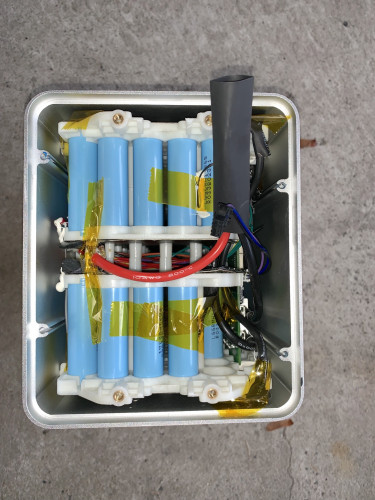

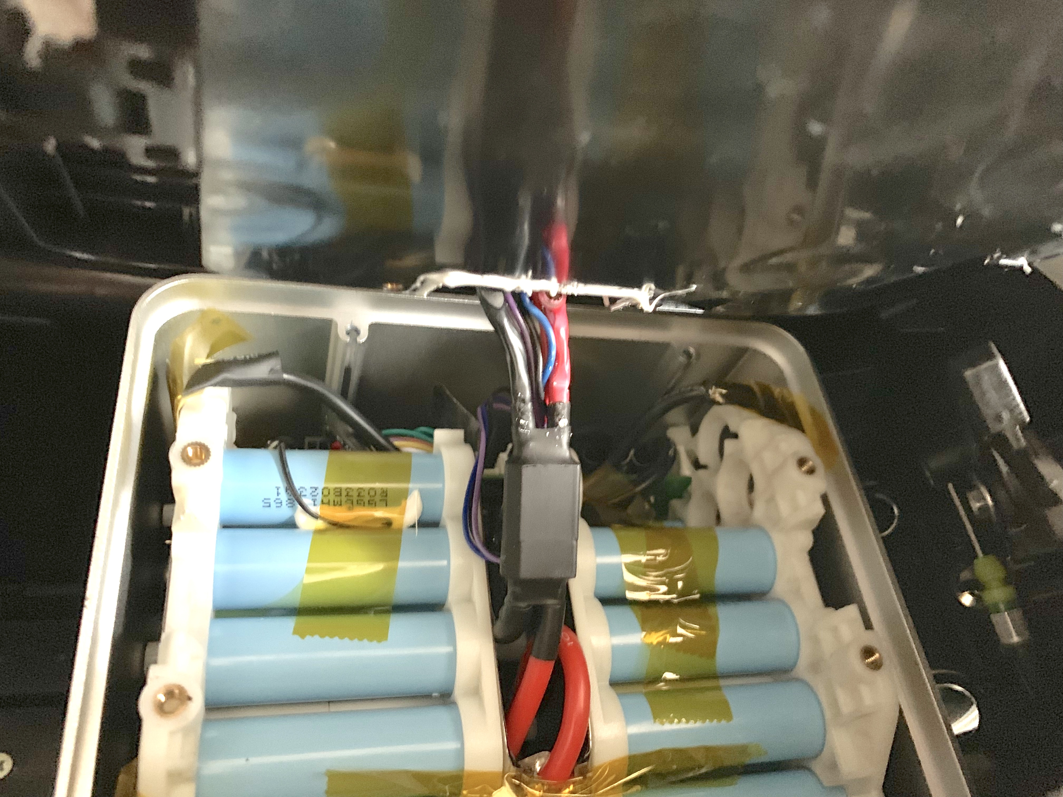

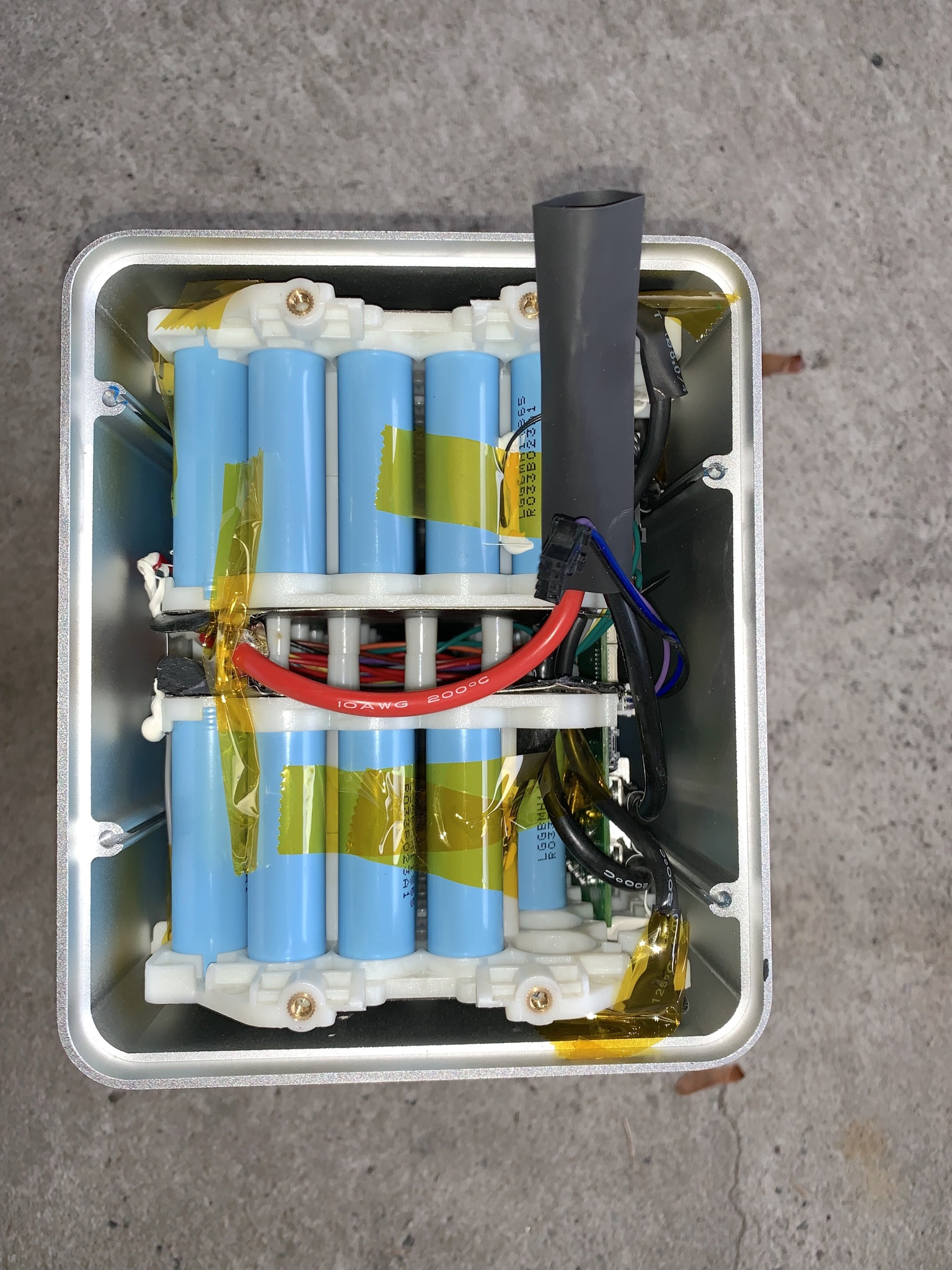

Ich musste selbst Hand anlegen, geschmolzenen Stecker reparieren, ein Paar Bilder habe ich damals gemacht:

Scheint ja ein bisschen Luft zu sein. Das gibt Hoffnung
Habe heute bei ca. 700km auch die ersten Hitzespuren entdeckt. Das bei moderater Fahrweise.
Ist der Deckel verklebt oder einfach durch die Schrauben zu öffnen?
Welcher XT..? Stecker ist denn verbaut im Akku?
Hat jemand schon mal die mechanische Klemmenspannung am Originalstecker erhöht?
