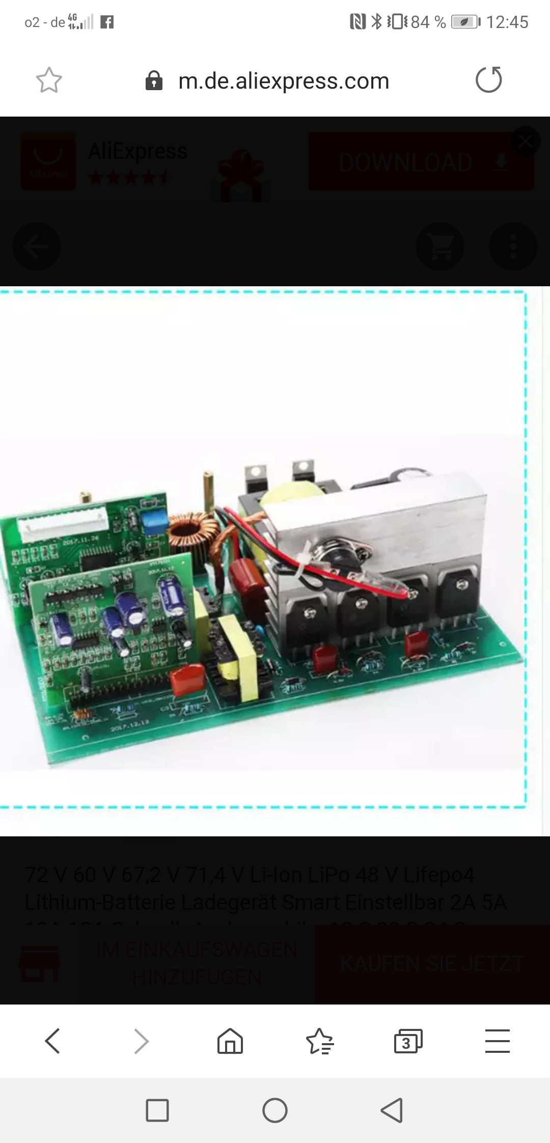

Ich bekomme die Tage ein Schnellladegerät über Aliexpress. :roll:
Bestellt habe ich 60v 17s Li-lion 70,4v statt dem originalen 71,4v Ladeschludsspannung :) .Der ampere Bereich lässt sich einstellen weshalb ich es so gut fand von 2 bis 12 ampere.
Jetzt schreibt der depp mir, daß es nicht gehen würde die ladeschlussspannung zu senken, er hätte das normale rausgeschickt :o
Zurück schicken ist keine Option da sau tauer.
Kann ich die ladeschlussspannung irgendwie runterbekommen ohne das ich jetzt viel Ahnung von Strom habe? :? Bin was Strom angeht echt eine Null. :cry:

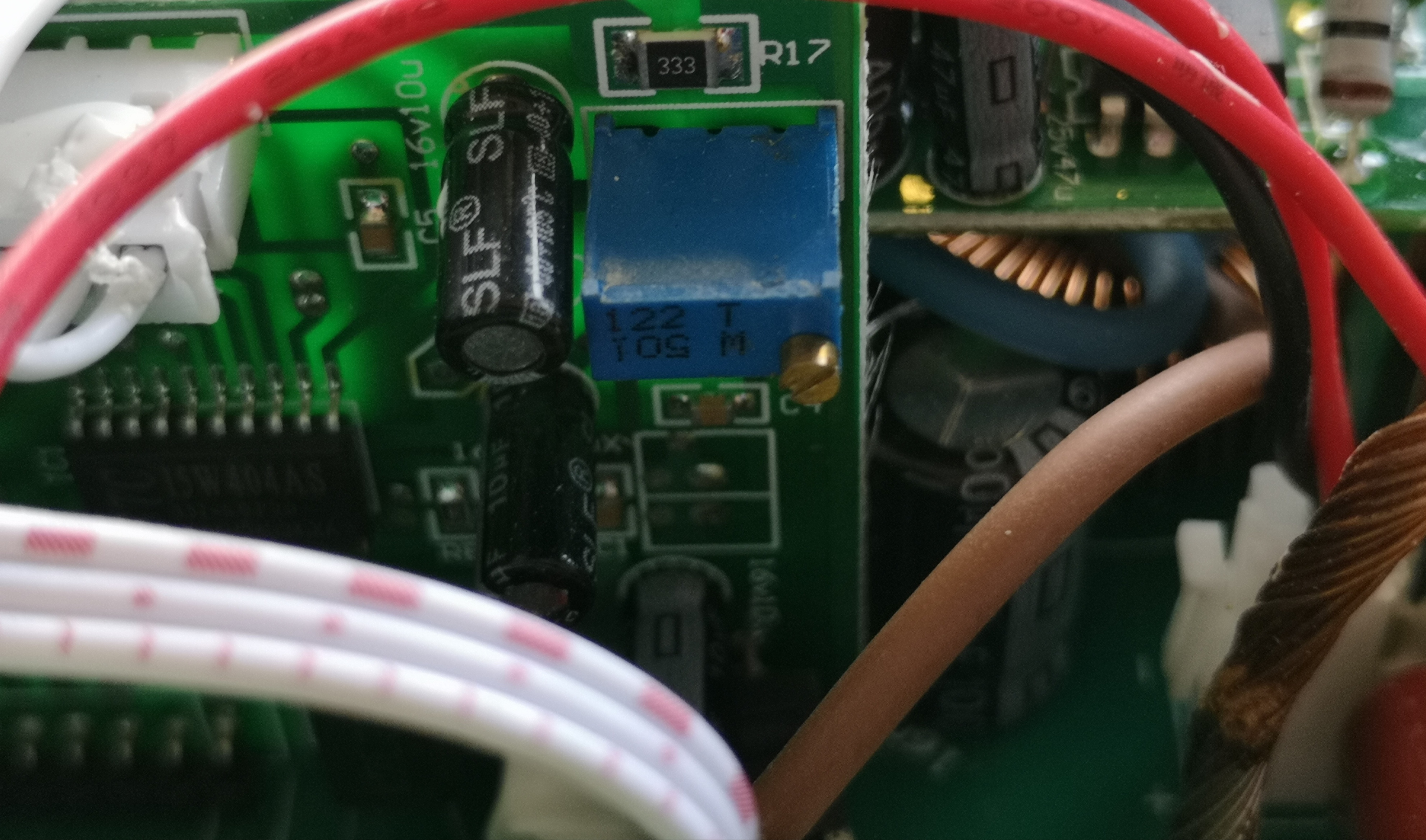

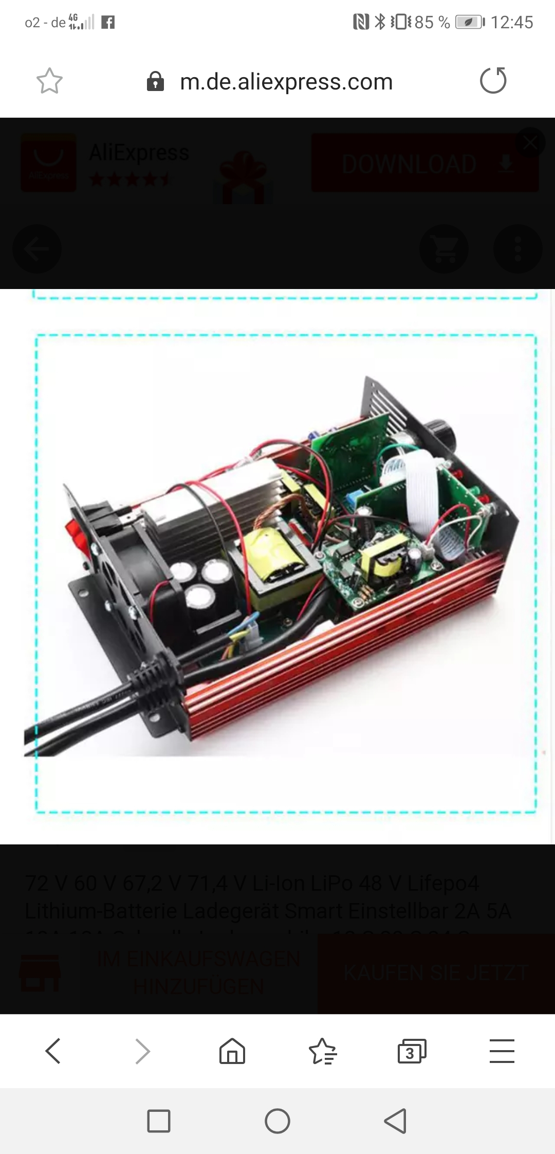

Ich hab mal 2 Bilder vom inneren des Laders, vll hilft das etwas. :D ich sehe gerade nur Dioden und Kabel :D

Such mal auf der Plantinenbeschriftung ein V bei dem ein Potentiometer in der Nähe ist. Photographieren, vergrößern und nochmal Posten..

Das ist soweit ich weiß der einzige Poti im Gehäuse.

Ohne genaue Kenntnis der Funktion des Spindelpotis würde ich da gar nix verstellen.
