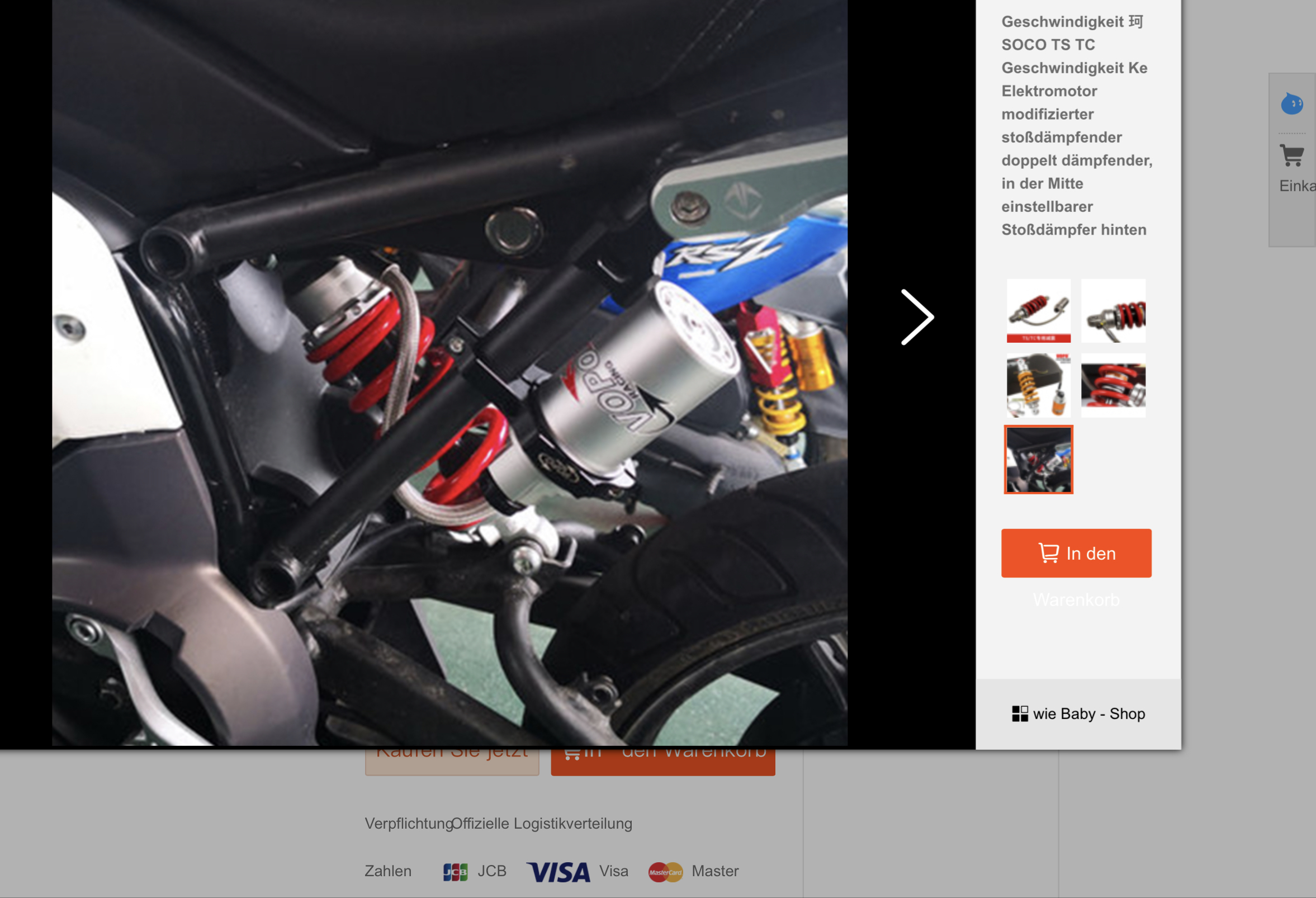

Hab da was gefunden:
https://mtp-racing24.com/265mm-Monoshock-Shock-Absorber
Mitch
Beiträge: 136
Registriert: Mo 12. Aug 2019, 17:48
Roller: Super Soco
PLZ: 55
Re: Hinteren Stoßdämpfer austauschen
Beitrag von Mitch »
Hast Du den verbaut ? Der hat doch eine Gabelaufnahme , statt Auge ...

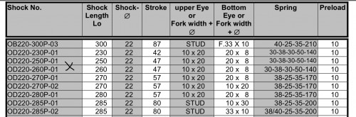

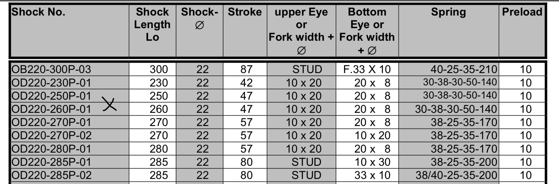

Ich habe mich mal bei YSS durchgewühlt. Die haben ja ein sehr großes Angebot und habe den OD220-260P-01 gefunden (50mm Federweg). Aber irgendwie findet man keiner, der wohl wirklich was anderes eingebaut hat.
Ich die TC super genial, aber der hintere Dämpfer ist eine Katastrophe ...

Ich habe diesen mal bestellt, laut Info vom italia Forum um Welten besser sein, denke so in 2 Wochen müsste er da sein.
