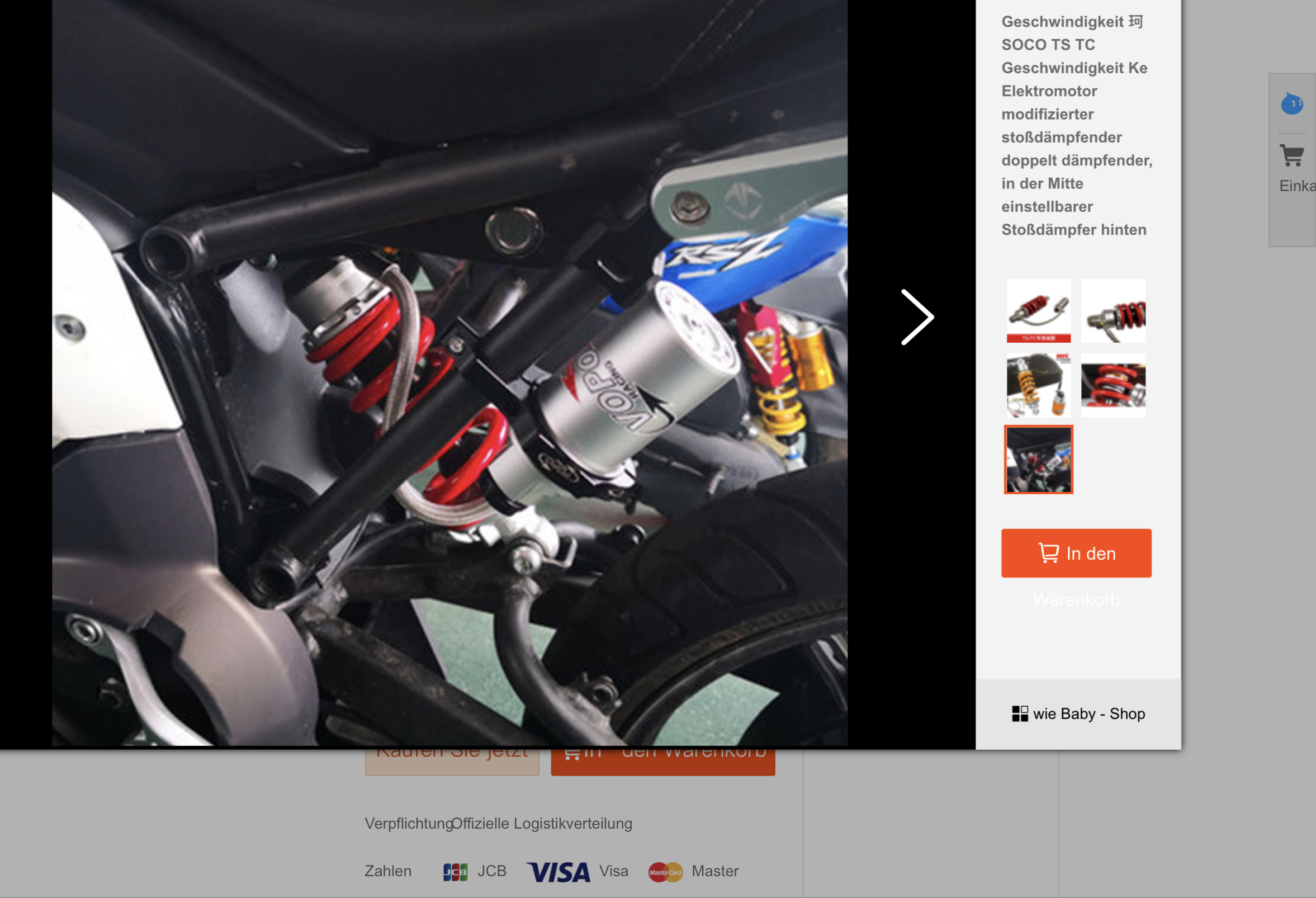

Hab mir auch schon überlegt, etwas Besseres zu bestellen, hier wäre zum Beispiel eine Alternative zum Original, jemand schon Erfahrungen mit der Marke gemacht?..
https://item.taobao.com/item.htm?id=594804481898

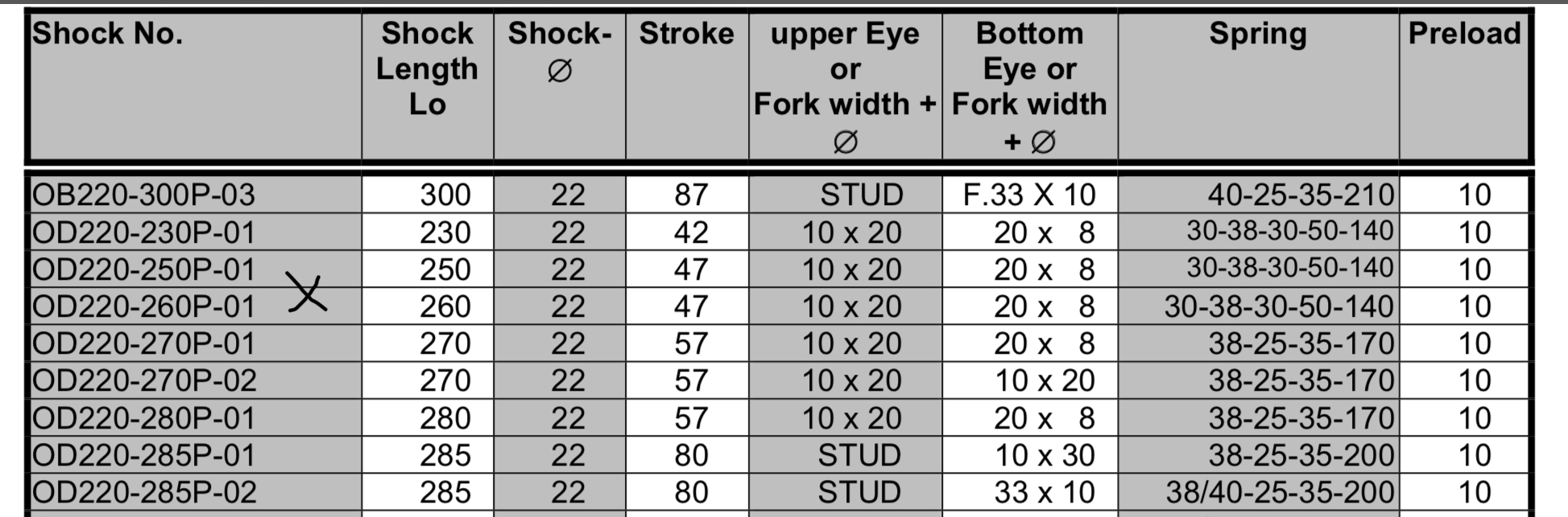

Ich habe mich mal bei YSS durchgewühlt. Die haben ja ein sehr großes Angebot und habe den OD220-260P-01 gefunden (50mm Federweg). Aber irgendwie findet man keiner, der wohl wirklich was anderes eingebaut hat.
Ich die TC super genial, aber der hintere Dämpfer ist eine Katastrophe ...

felixyz hat geschrieben: ↑So 28. Jul 2019, 13:02Hab mir auch schon überlegt, etwas Besseres zu bestellen, hier wäre zum Beispiel eine Alternative zum Original, jemand schon Erfahrungen mit der Marke gemacht?..
Ich habe diesen mal bestellt, laut Info vom italia Forum um Welten besser sein, denke so in 2 Wochen müsste er da sein.
