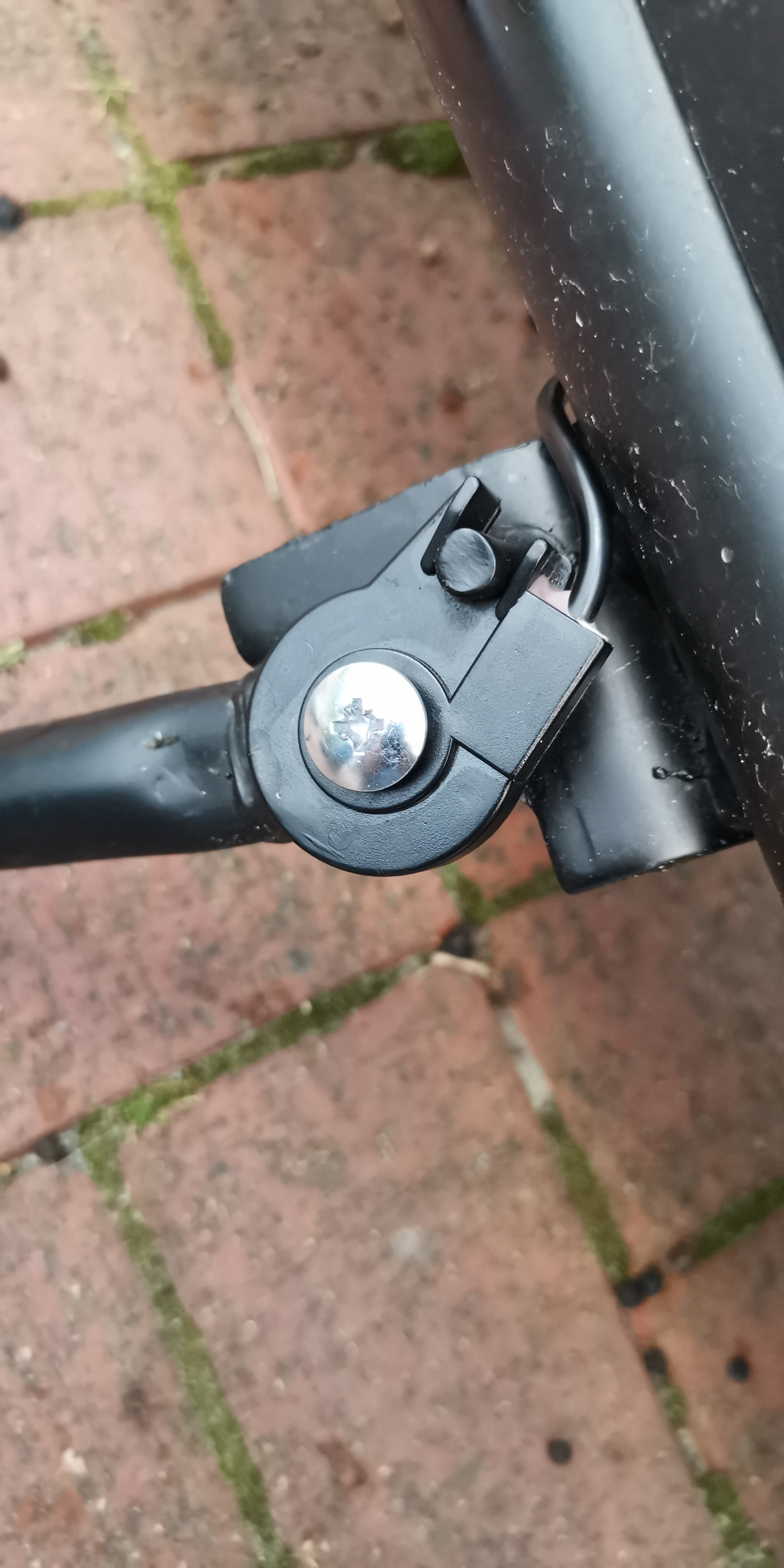

Ihr werdet es nicht glauben. Ich habe den Fehler gefunden
Es lag an dem Kontakt von dem Ständer. Er gab falsche Signale, da er.......
Total voll Schmutz und Feuchtigkeit war. Jetzt ist er sauber und mein Roller schnurt wieder wie ein Kätzchen.....

Ein Wackler am Seitenständerschalter meines Thunder hätte sicher ähnlich böse Schläge verursacht, denn der ging, wenn sich der Motor drehte, während der Seitenständerschalter auslöste, in einen Rekuperationsmodus (Phasenschluss?) aus der Unterwelt. Von 105km/h frei drehend in kaum mehr als einer Sekunde auf 0, dass der schwere (160kg) Roller auf dem Hauptständer Bocksprünge machte. Das habe ich nur ein einziges Mal ausprobiert

das ist aber Brandgefährlich, wenn der Controller auf volle Rekuperation geht, wenn der Seitenständer-Schalter auslöst....
Ich habe den Seitenständer-Schalter so angeschlossen, dass er einfach nur den Controller abschaltet...

Ja, da wurde seitens des Roller-Konfektionärs (erider) wohl nicht auf das Verhalten im Fehlerfall (Schalter löst fehlerhaft während der Fahrt aus) geachtet. Aber es hat einem sofort, schon beim Versuch, den angeschalteten Roller mit ausgeklapptem Ständer nur zu schieben/rangieren, unmissverständlich zu verstehen gegeben, dass der Ständer ausgeklappt ist. Natürlich unterbrach er auch das Fahrsignal.
