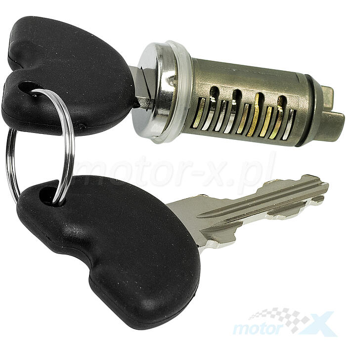

Ein Schlosseinsatz sieht üblicherweise so aus:
und hakt sich mit seinem hinteren Ende in den Verrigelungsmechanismuss ein.
Mit Drehung des Schlosseinsatzes wird beim intakten Schloss, dann der Schließ/Sperrbolzen in ein Verriegelungsloch im Lenkrohr geschoben und wieder herausgezogen.
