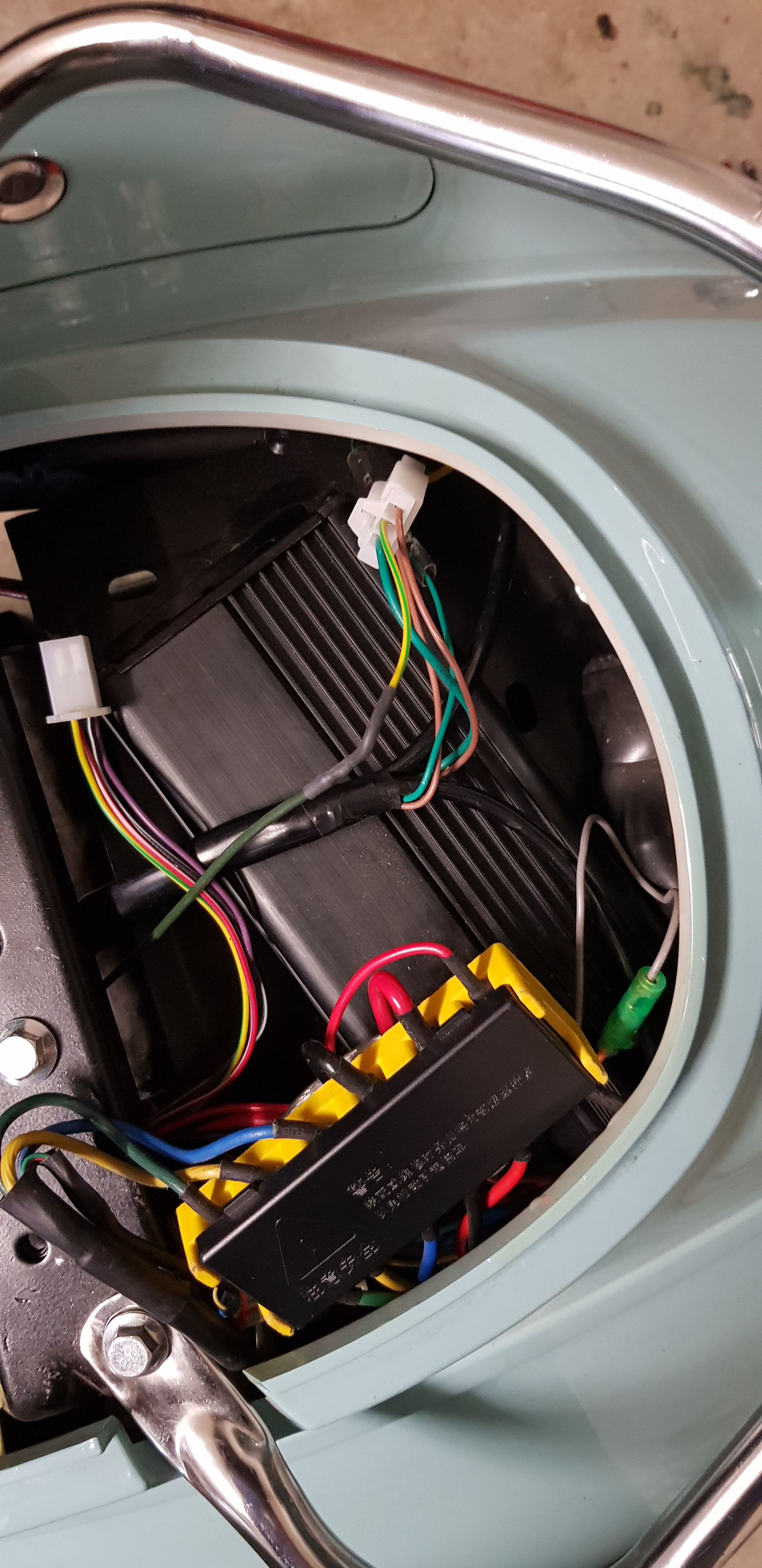

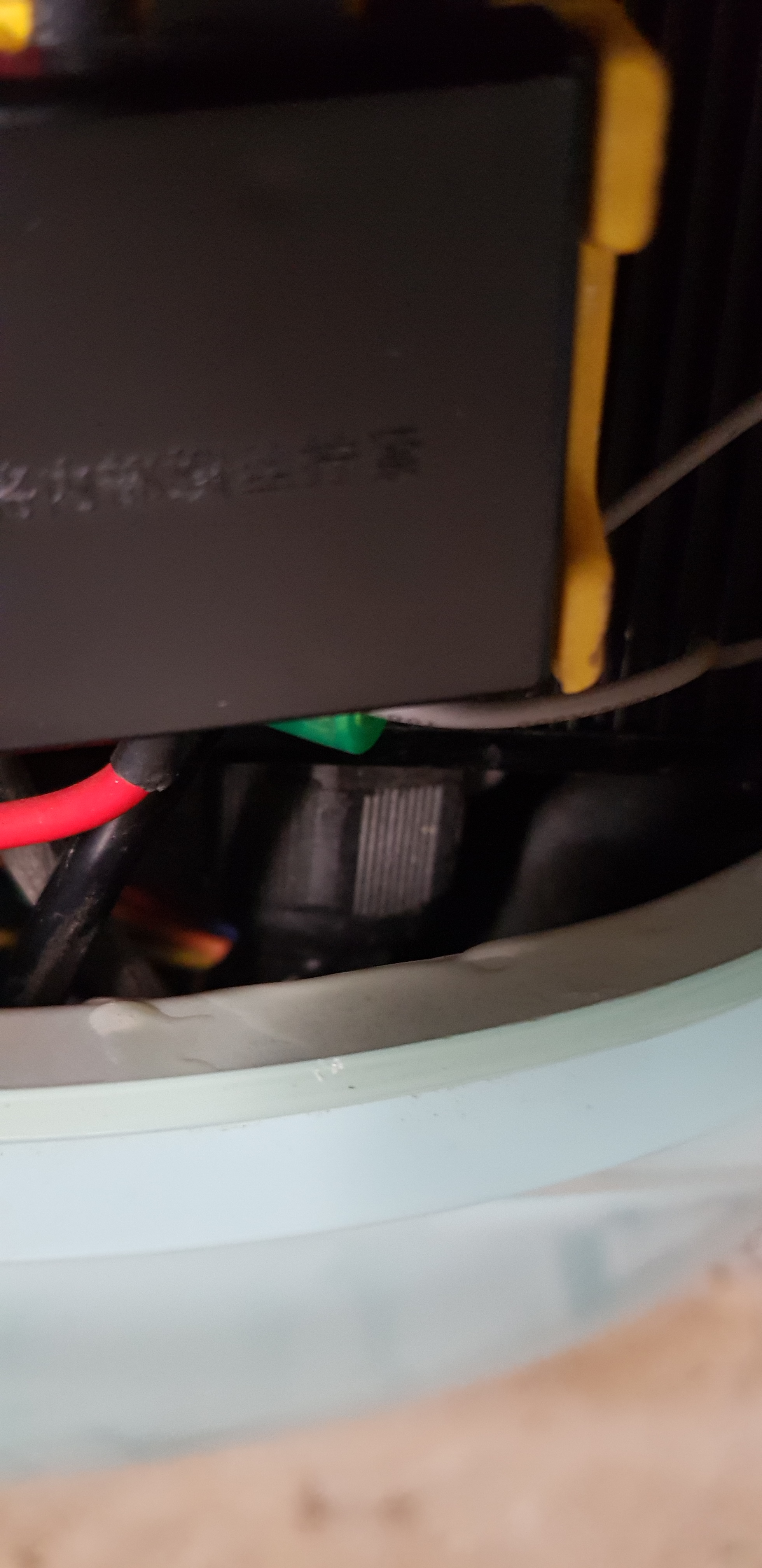

Der Wandler ist ein grosser schwarzer Kasten mit einem runden / ovaler ? Anschluss.
(siehe 2. FOTO)
Die gezeigten Wandler passen da wohl nicht, oder?
Viele Grüsse
Gerhard
danke für die vielen Rückmeldungen.
(siehe 2. FOTO)
Viele Grüsse
Gerhard
- Beiträge: 6421
Re: Ausfall Elektronik
Auf dem Foto ist unten das große Einbauladegerät zu sehen sowie der Controller für den Motor. Du mußt nach einem silberfarbenen Kästchen mit 3 oder 4 Kabeln und der Größe einer Zigarettenschachtel Ausschau halten. Vielleicht ist der DC DC Wandler auch hinter der Frontvergleidung verbaut....
