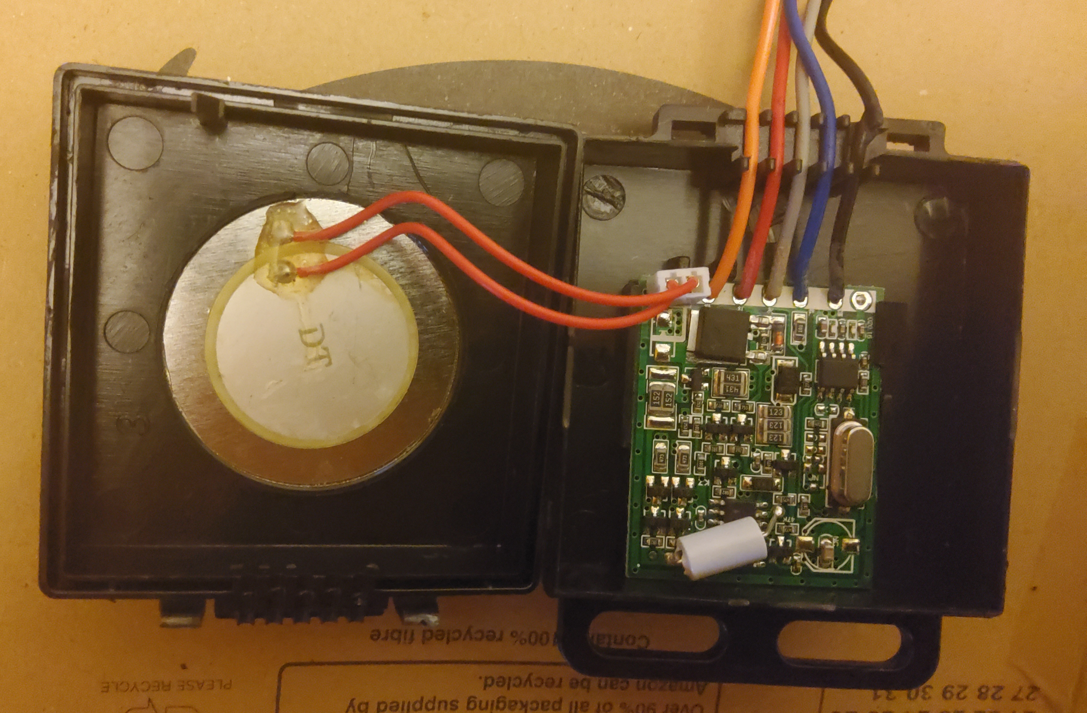

Habe einen Falcon 3400 aus Mitte 2021 und finde die Alarmanlage schrecklich und brauche sie auch nicht.

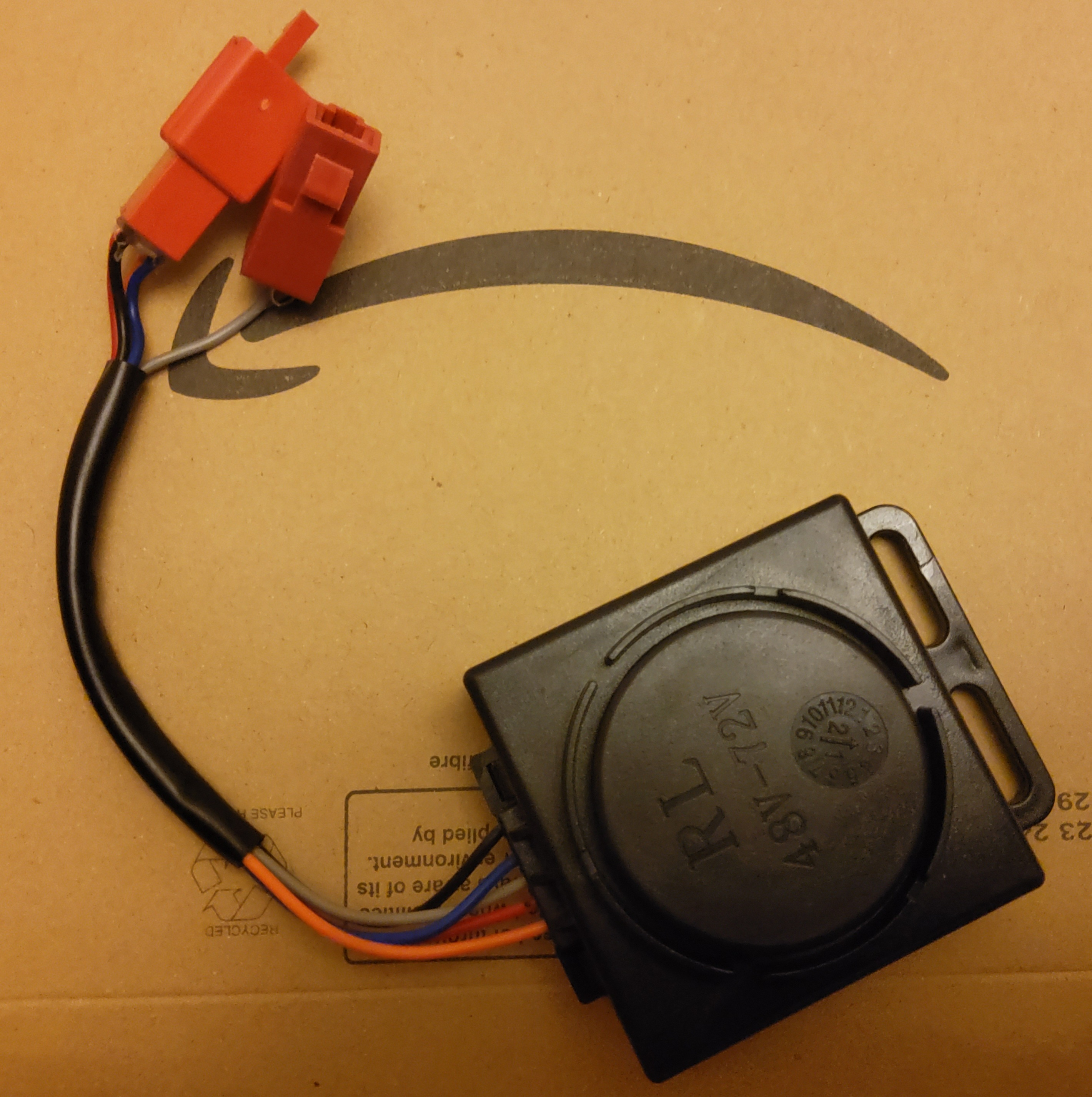

Habe heute die Alarmanlage ausgebaut, an ihr sind 2 Steckverbindungen. Verbinde ich nur die große mit dem Roller geht er ganz normal, die Alarmanlage leider auch.
Verbinde ich nur die kleine passiert gar nichts, ich weiß also nicht was die kleine macht (die die nur 1 Kabel hat).
Kann mir wer helfen? Habe die Alarmanlage noch nicht geöffnet, da man sie mit Gewalt aufhebeln müsste. Sollte ich das vielleicht tun und nur die Verbindung im inneren die zur Audioausgabe führt trennen?

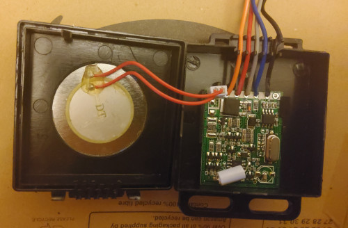

(Edit: habe die Alarmanlage eben aufgehebelt, leider hab ich keine Ahnung von Elektronik und will nicht das falsche Kabel zerschneiden. Welches muss ich zerschneiden bzw. was muss ich hier tun? Im Anhang ist die offene Anlage)

Ist das wirklich soooo schwer? Das links im Deckel ist doch der Lautsprecher/ Piepser. Den einfach an der Platine ausstecken
Nichts zerschneiden

Hi me roller, du meinst das weiße Ding welches die 2 orangenen Kabel hält oder? Habe bereits erfolglos probiert es abzustecken und an Dingen die direkt an der Platine anlegen will ich keine Gewalt anwenden? Oder geht das?
Deswegen war meine Überlegung statt die Kabel rauszuziehen sie zu zerschneiden? Aber habe halt angst, dass dann der Roller (warum auch immer, kenne mich mit Elektronik nicht aus) nicht startet

.Florian2000 hat geschrieben: ↑Sa 1. Okt 2022, 16:05Hi me roller, du meinst das weiße Ding welches die 2 orangenen Kabel hält oder? Habe bereits erfolglos probiert es abzustecken und an Dingen die direkt an der Platine anlegen will ich keine Gewalt anwenden? Oder geht das?
Das weise Ding ist ein Piezoelement. Du brauchst nur den weißen Stecker(geht etwas schwer) zu ziehen, dann ist Ruhe und es hat keinen weiteren negativen Einfluß.

Danke hat geklapptconny-r hat geschrieben: ↑Sa 1. Okt 2022, 16:50Das weise Ding ist ein Piezoelement. Du brauchst nur den weißen Stecker(geht etwas schwer) zu ziehen, dann ist Ruhe und es hat keinen weiteren negativen Einfluß.
