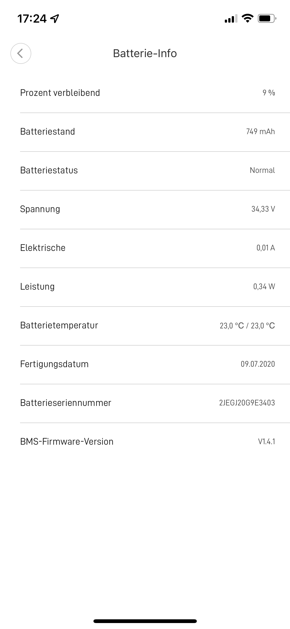

Im Anhang habe ich ein Foto von der Batterie info.
Der Roller hat noch 9%, aber beim Laden erkennt der Roller nicht, dass er geladen wird. Am Ladegerät leuchtet auch weder eine rote noch grüne Lampe.

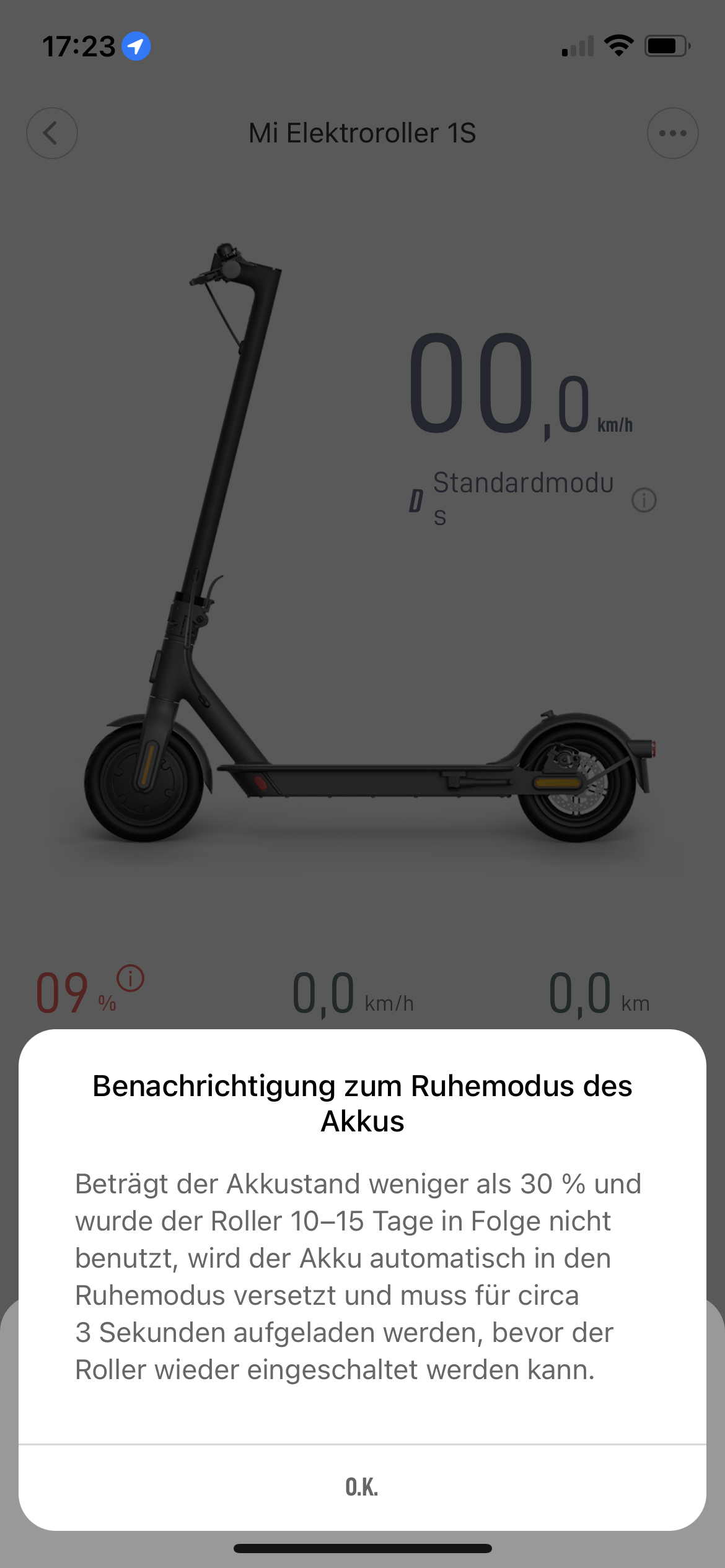

In der Xiomi App steht eine Meldung, dass der Akku im Ruhemodus ist (siehe Anhang)

Wie lange stand er denn das letzte mal rum? Denn der Ruhemodus spricht für langes Stehen bei unter 30%. Je mehr Ruheentladung dem Akku abhanden kommt, desto wahrscheinlicher wird eine vollständige Tiefentladung...
