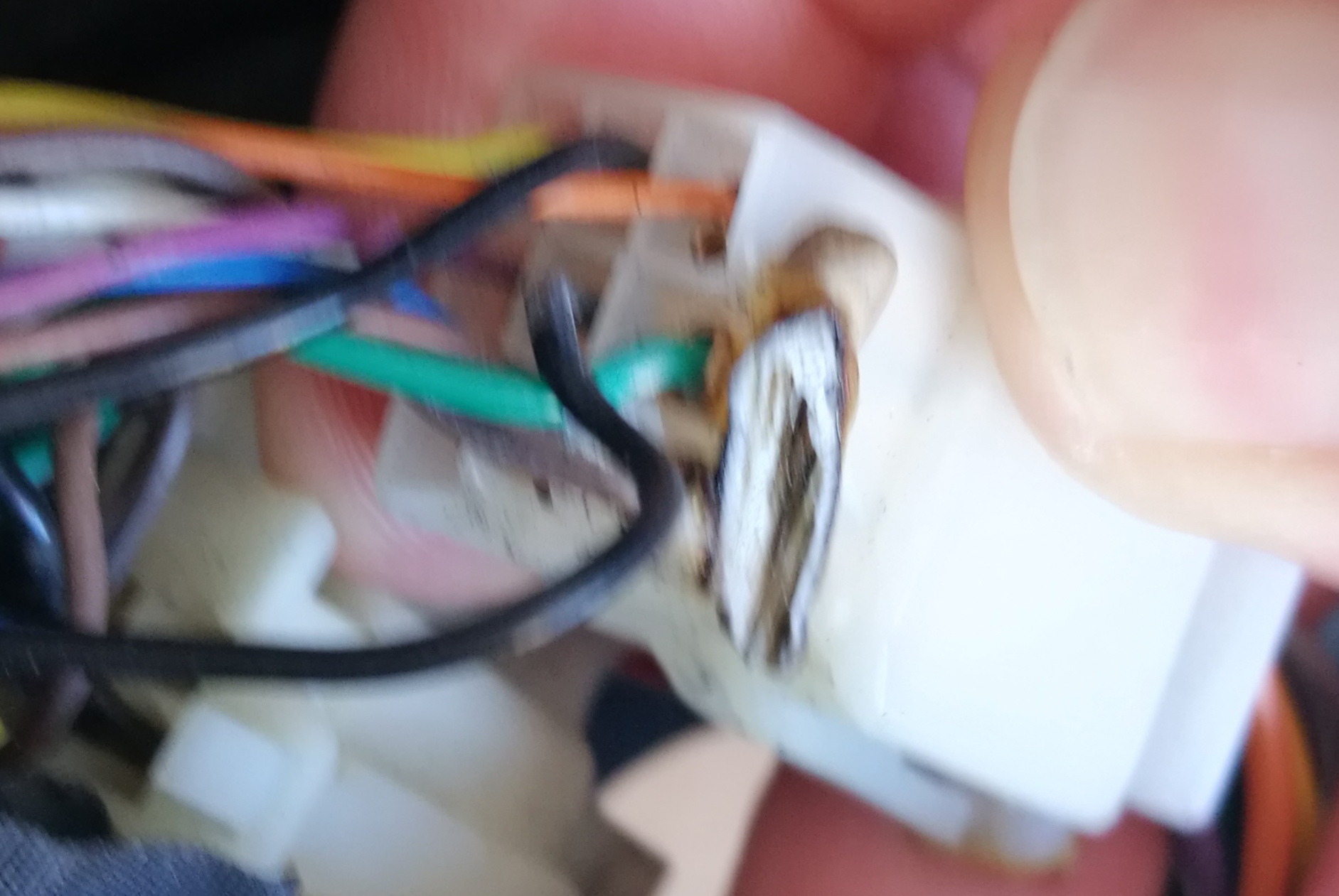

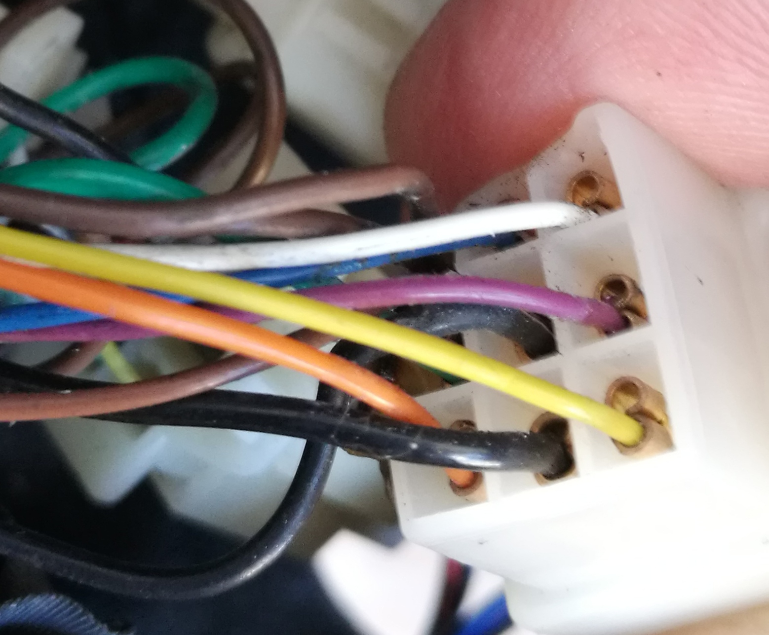

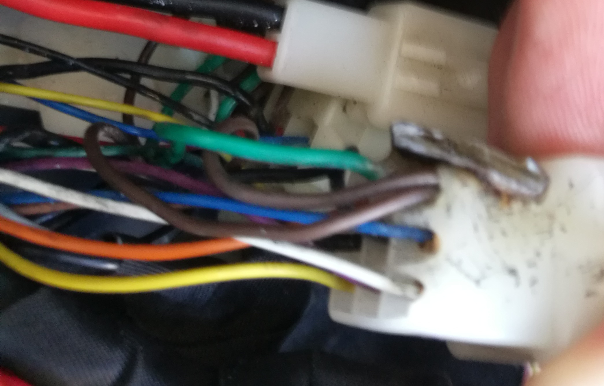

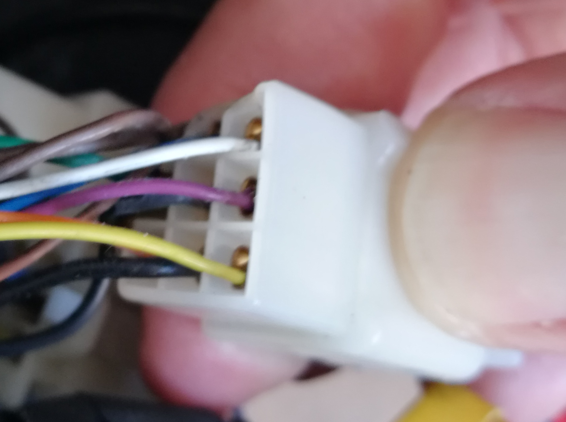

ingolfomas
- Beiträge: 24
- Registriert: Fr 10. Feb 2017, 12:20
- PLZ: 0
Re: Elektrik Probleme
Bitte sehr, hier die andere Seite.
Bitte entschuldige die teilweise schlechte Qualität.
Ich hoffe, es hilft Dir weiter.
Hallo Ingolfomas,
vielen Dank für Deine Fotos. Ich konnte wahrscheinlich alle Stecker richtig positionieren. Dennoch läuft der Roller nicht. Das liegt wahrscheinlich an der Kabelverteilerbox, mit der ich schon häufig Ausfälle hatte. Ich werde jetzt die ganze Elektrik neu machen lassen.
Nochmals vielen Dank für Deine Hilfe!
Rupp
Rupp

@ingolfomas:
Wenn ich mir die Bilder von oben nach unten von dir ansehe, kann man auf Bild 2 und Bild 3 deutlich sehen, dass an den Einzelpins Brandspuren sind.
Das deutet auf eine Überlastung hin. Ob durch Überspannung oder (was ich eher vermute) durch Überstrom.
Hast du versucht, an den Stellen nachzulöten? Vergiss das!
Gruss Helmut
#Afunker,
nein habe nicht gelötet, hat mit meinem Kabelbrand zu tun, siehe meinen anderen Threat, auf den du auch schon geantwortet hast...
#Afunker,
danke der NAchfrage.
Ich hatte versucht, alles in dem anderen Post (einen unter diesem) zu beschreiben.
M. E. liegt der "Haupt"- Schmelzpunkt an den 3 Kabeln vom Controller zum gelben Verbindungsblock. Die Kabel (Isolierungen) sind zwischen dem gelben Block und zum Controller hin geschmolzen, aber nicht bis in den Controller hinein.
Bilder findest Du im anderen Thread.
ingolfomas
