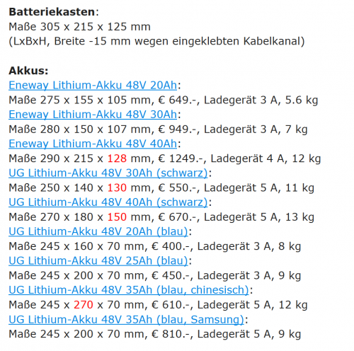

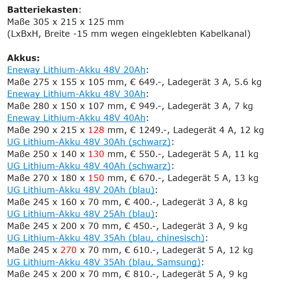

Ich habe gestern einmal nachgemessen. Der Akkukasten selbst hat folgende Innenmaße:
L 30,5 cm
B 21,5 cm (-1,5 cm wegen eingeklebtem Kabelkanal)
H 12,5 cm
Ich habe mal die von Ridmoh gelieferten Maße des Akkukastens verwendet und die Größen der diversen Akku-Angebote verglichen:
(die Daten stammen aus dem Eneway-Shop und aus Amazon mit Stand 09.08.2019)
Rot bedeutet, dass die jeweilige Abmessung des Akkus die Akkukastenmaße überschreitet und der Akku somit nicht passt.
Interessanterweise ist die Höhe des Eneway 40Ah Akkus mit 128 mm um 3 mm höher als der Akkukasten.
Falsche Akku-Maße oder liegt der Deckel des Akkukastens auf dem Akku auf?

Bottaro hat geschrieben:
Fr 9. Aug 2019, 17:09
... liegt der Deckel des Akkukastens auf dem Akku auf?
Nein, tut er nicht.
Das hat sogar einen entscheidenden Nachteil: Bei größeren Bodenwellen "hüpft" der Akku an die Decke und kracht wieder in den Akkukasten.
Um diesem Treiben Einhalt zu gebieten, habe ich eine Gummimatte (so ein Teil, was man in die Küchenspüle legen kann) unter den Akku gepackt. Zusätzlich lege ich oben auf den Akku und in den Spalt auf der Seite des Kabelausgangs Industrie-Blisterfolie. Dadurch wird der Akku ausreichend fixiert.
Direkt am Kabelauslass muss ich mir noch eine Lösung überlegen, damit sich die Kabel niemals an der Metallwanne durchscheuern können. Dann würde vermutlich die Elektronik des Batteriemanagements in Rauch aufgehen, denn die Sicherung kommt erst 20 cm "später".
