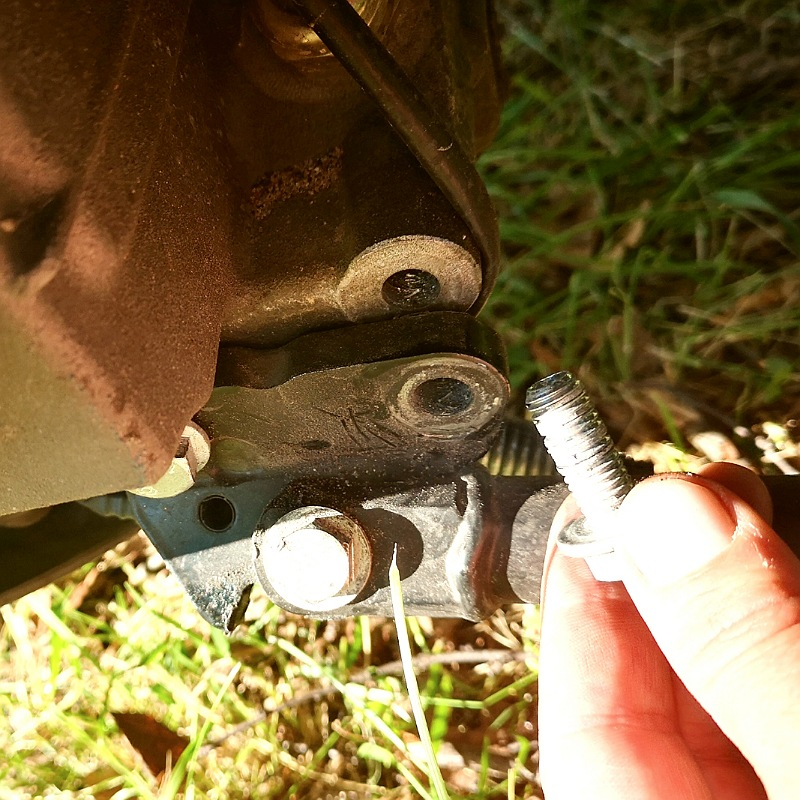

aber, ein Problem hatte ich. Mit Gepäck haben die Energica Modelle (besonders Eva SS) einen viel zu kleinen Seitenständer. Dazu recht kurze Schrauben im Motor- .. oder besser Batterieblock. Das Gewinde war in Finnland kaputt und die Schrauben hatten keinen Halt mehr. Loctite und längere Schrauben (es ist dafür noch Platz) haben geholfen !

Hier sieht man mal die Schrauben. Finde die etrem kurzder niederrheiner hat geschrieben: ↑Mi 23. Aug 2023, 21:45Könntest du von Hinten Muttern aufschrauben? Entlastet die Gewinde. . .
Stephan
https://acdc.bike/wp-content/uploads/20 ... _pixel.jpg
Verstehe ich jetzt nicht ganz. Also. Ein neues Gewinde hätte man schneiden können.. aber, vorsicht. das ist der Batterieblock !
Somit ich mit der neue Lösung sehr zufrieden. Eine etwas zu Lange Schraube eingedreht bis zum Stop und mit einer Kontermutter befestigt.

Der Sinn der Kontermutter ist für mich nicht 100% klar… aber ich interpretiere es mal so, dass die nur dazu da sind, um die neuen Schrauben komplett eindrehen zu können und den Anpressdruck der Ständermechanik an den Akku dann über die Kontermutter auszuüben. Vermutlich sind die neuen Schrauben dann doch zu lang und der Schraubenkopf lag nicht auf?! Wird wohl so gewesen sein…
Bei den 21,5kWh-Modellen scheint die Ständerbefestigung ähnlich gelöst. Hatte meine Ribelle etliche Male über den Ständer abgekippt, da gab es nie ein Problem. War wohl dann entweder Zufall oder Energica hat die Schrauben verlängert oder der Akkublock ist im Detail an der Stelle dann doch geringfügig anders ausgelegt.

Ja, sieht seltsam aus. Aber hoffentlich stösst die Schraube nicht fest auf den Bohrungboden. So das man die notfalls hin&her bewegen kann, zum lösen.
Ansonsten darf man Schrauben auch kürzen und wichtig! eine U-Scheibe unterlegen.

Anbei nochmals die etwas zu kurze orig. Schraube zur Befestigung des Seitenständers.
