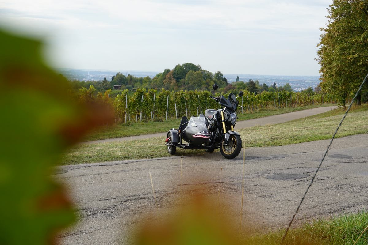

Das Minigespann mit ner Honda MSX hab ich davor gebaut...dort soll auch so ein Radnabenmotor eingebaut werden.

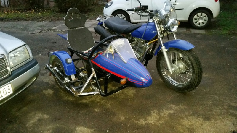

Das ist das große Gespann, wo der 3 Kw-Kreidler Radnabenmotor im Seitenwagenrad eingebaut ist.
Danke Peter...da werden bestimmt noch so manche Probleme kommen.

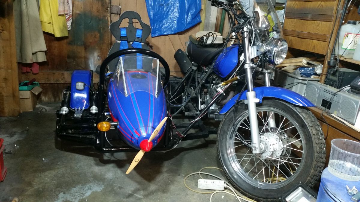

Da ich jetzt grad Zeit habe, weil ich auf den Controller warte, hab ich an der Mechanik weiter gearbeitet.
Sieht schon mal ganz gut aus. Hab aber noch viel zu tun bis im März Der Propeller ist ein Eyecatcher für die Retro-Classik in Stuttgarter .
- Beiträge: 19321
Re: Gespann mit el. Seitenwagenantrieb
Das sieht echt scharf aus mit dem Propeller
Und wappne Dich gegen die zwangsläufig aufkommende Frage, ob denn über den Propeller die Batterie geladen werden könnte, oder gar das ganze Gespann als Perpetuum Mobile mit dem vom im Fahrtwind drehenden Prop gleich unbegrenzt weit elektrisch fahren kann
Oder ob er auch angetrieben wird und so mehr Vortrieb erzeugt...

ME, ich sehe, du denkst mit
ja, der Prop läuft...bei 3000 Umin hab ich in der Garage aufgehört...9000 kann er.

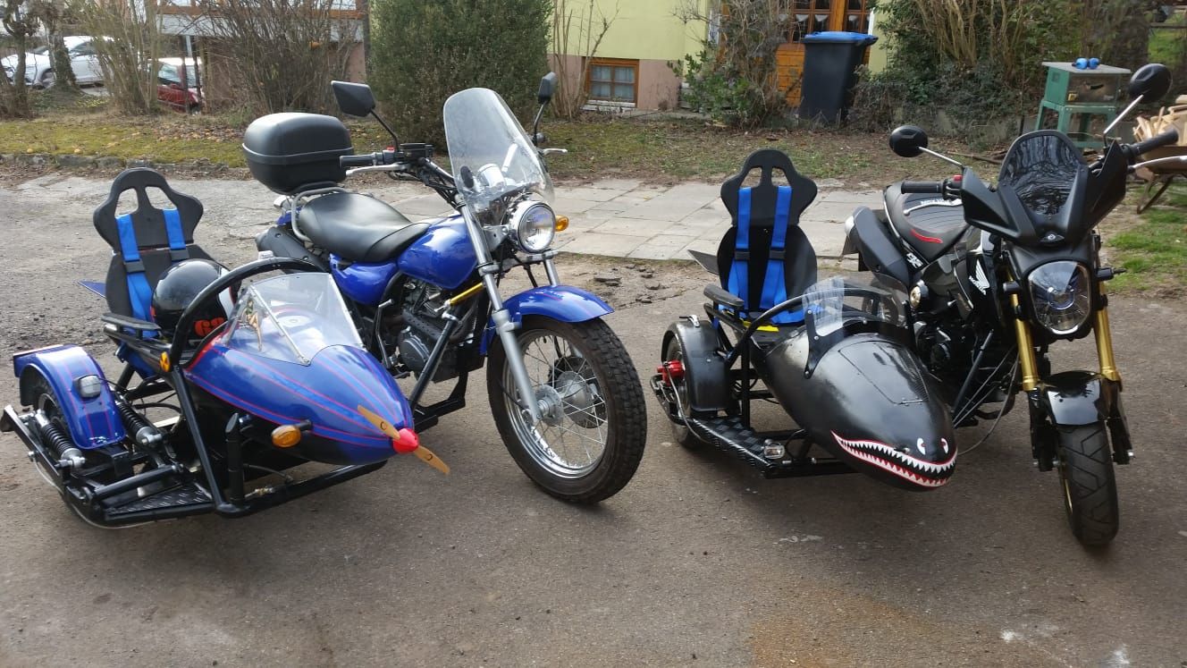

Beide Hybridgespanne sind jetzt Messefertig zur Retro-Classik in Stuttgart.
- Beiträge: 19321
Die sehen einfach nur cool aus
