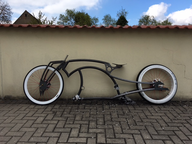

Nach 438 Tagen ist der Fahrradrahmen für den 14kW Motor endlich eingetroffen

Geduld ?
Ne, war eine Sonderanfertigung aus Polen.
Hatte blöderweise bloss das ganze Geld sofort überwiesen, nachdem er mir versprochen hatte den Rahmen in 10 Werktagen zu bauen.
Er hatte mir nur vergessen mitzuteilen, wann er die Arbeitstage einplant!
Hinterher habe ich erfahren, das es völlig normal ist und ich mit Lieferzeiten von 8-10 Monaten rechnen sollte, da er das nur nebenbei zu seiner Hauptproduktion macht. Dann ist er noch mit seiner Werkstatt umgezogen und wohl auch ziemlich Krank gewesen.
Facebook sei Dank konnte ich ihn darüber aber nun pushen in die Puschen zu kommen, bin ja nicht der Einzige, der dort seine Beiträge liest.
