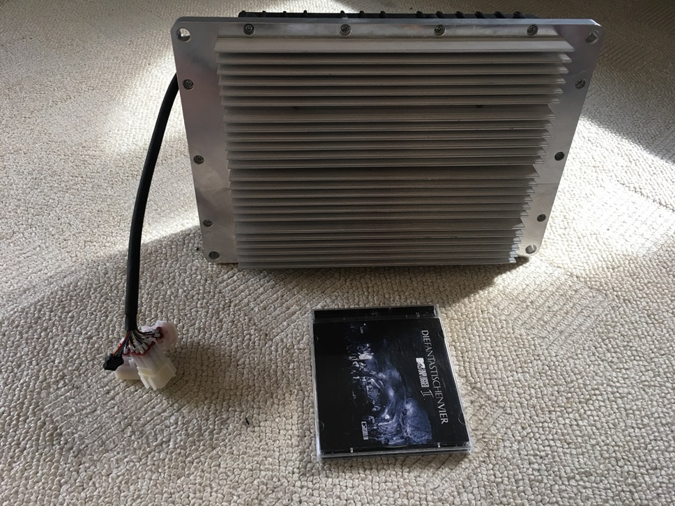

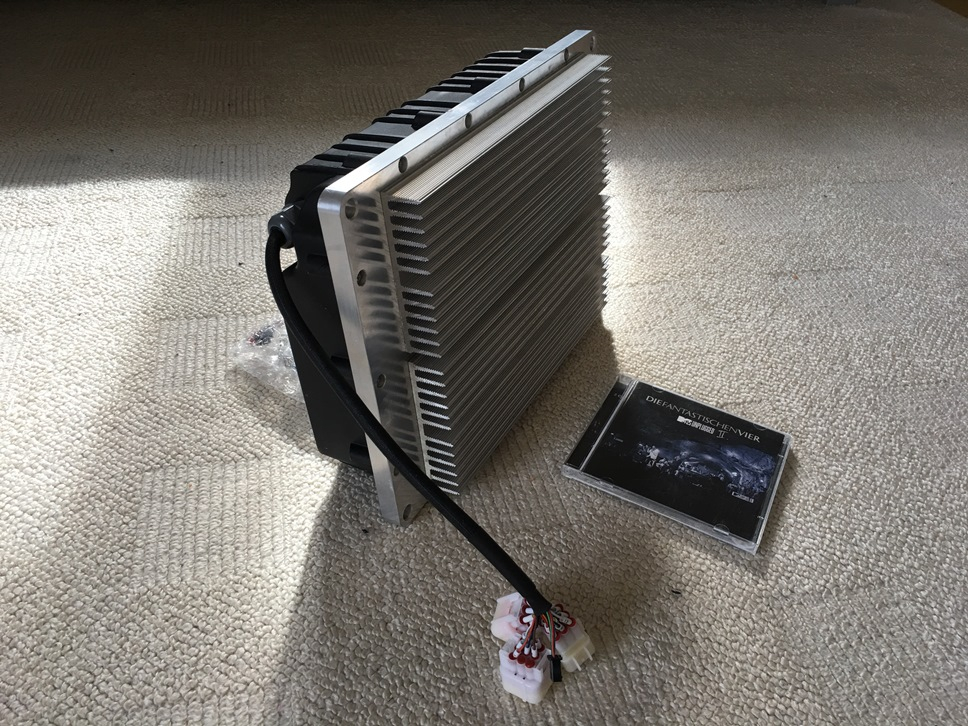

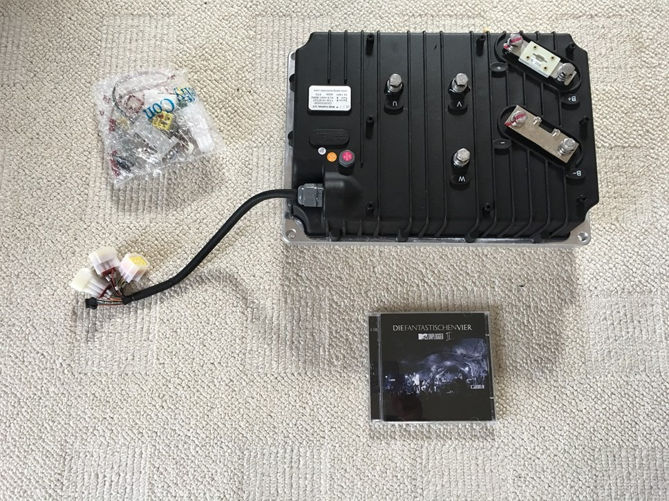

Der KLS Ersatzregler ist nun auch eingetroffen!
Janz schön groß!
Janz schön groß!

Du wirst sicher noch Platz finden für den Prügel! Hoffen wir mal, dass es mit ihm irgendwie besser wird! Bitte auf jeden Fall hier berichten, denn bislang hat noch niemand hier einen Kelly-Sinus in Betrieb genommen, bzw. der eine, der einen bestellt hat, hat noch nichts darüber hier geschrieben... Besonders interesiiert, wie sich der KLS beim Anfahren schlägt, sprichwie hoch dort gegenüber den Block-Kommutierern die Anfahrbeschleunigung abfällt.
Auf jeden Fall wird das laute Anfahrknarzen wegfallen und ersetzt werden durch turbinenartiges Heulen
