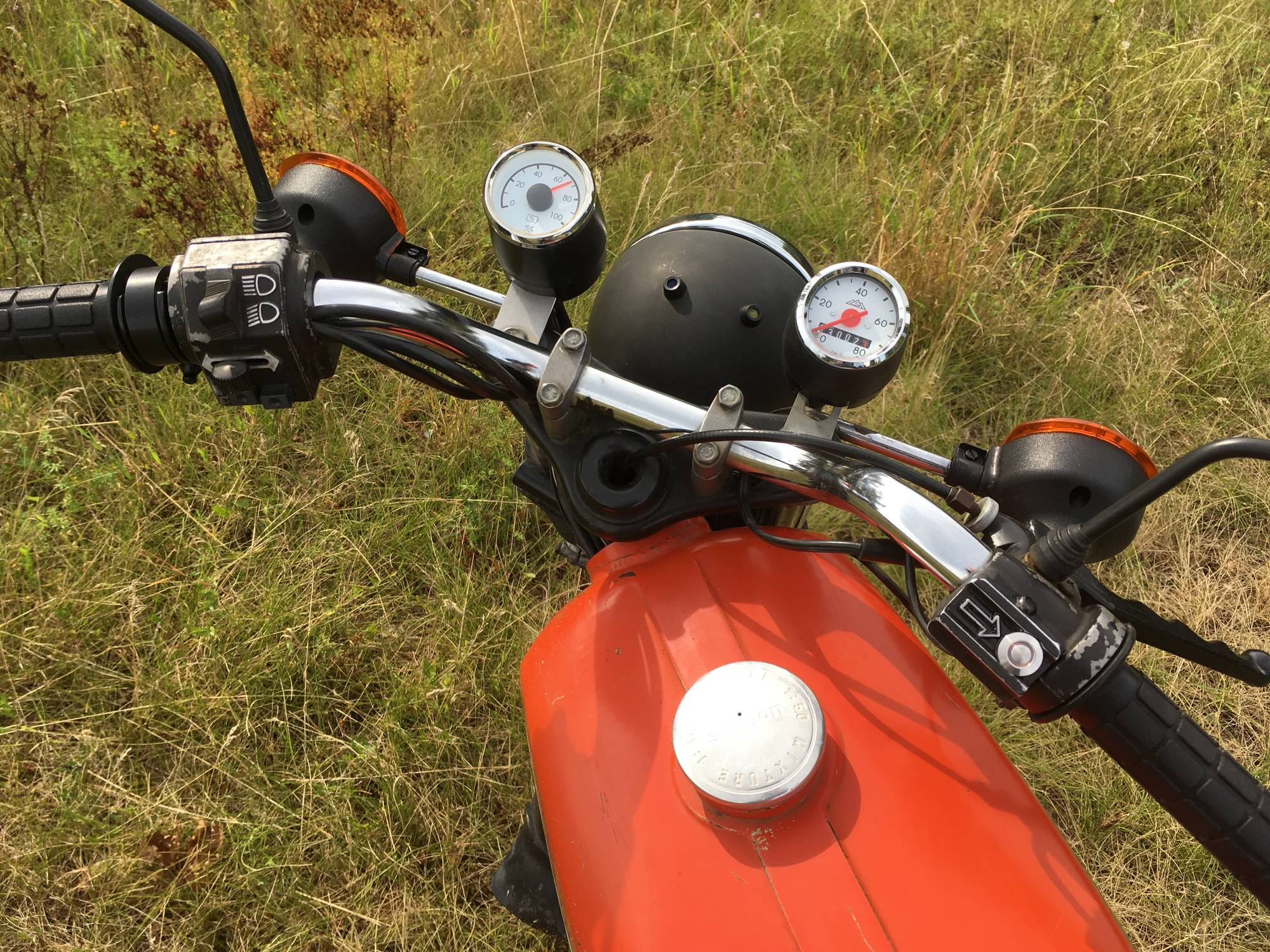

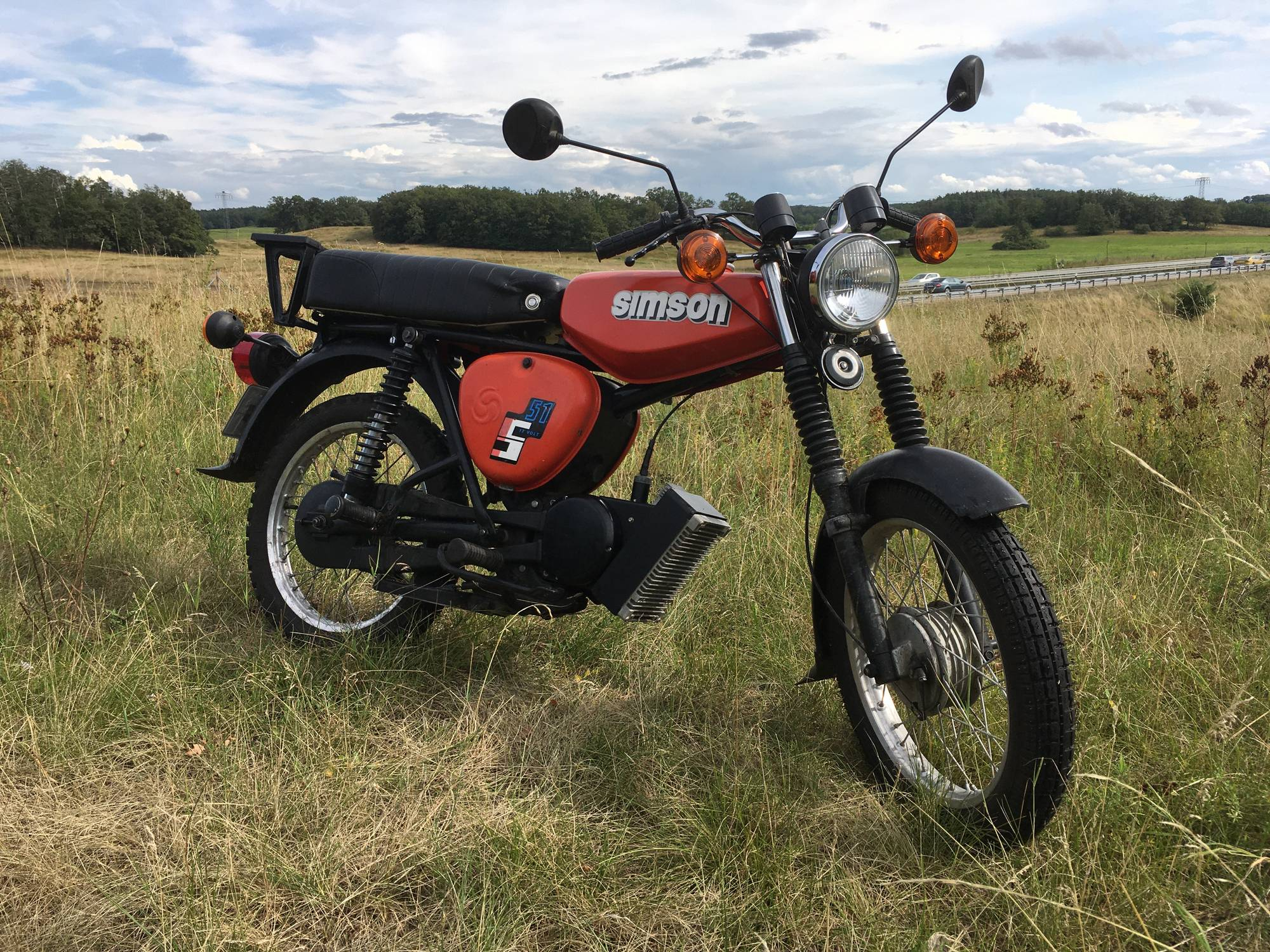

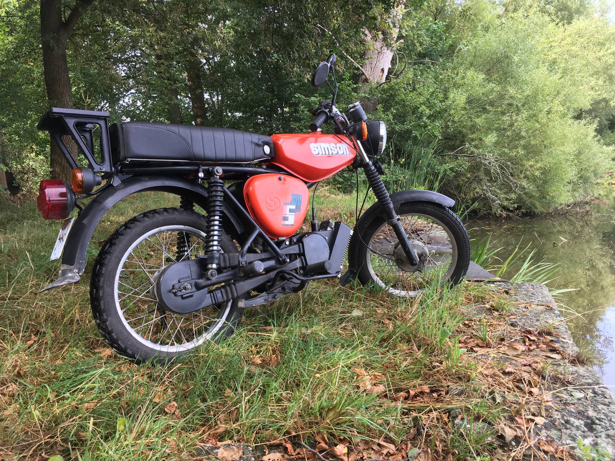

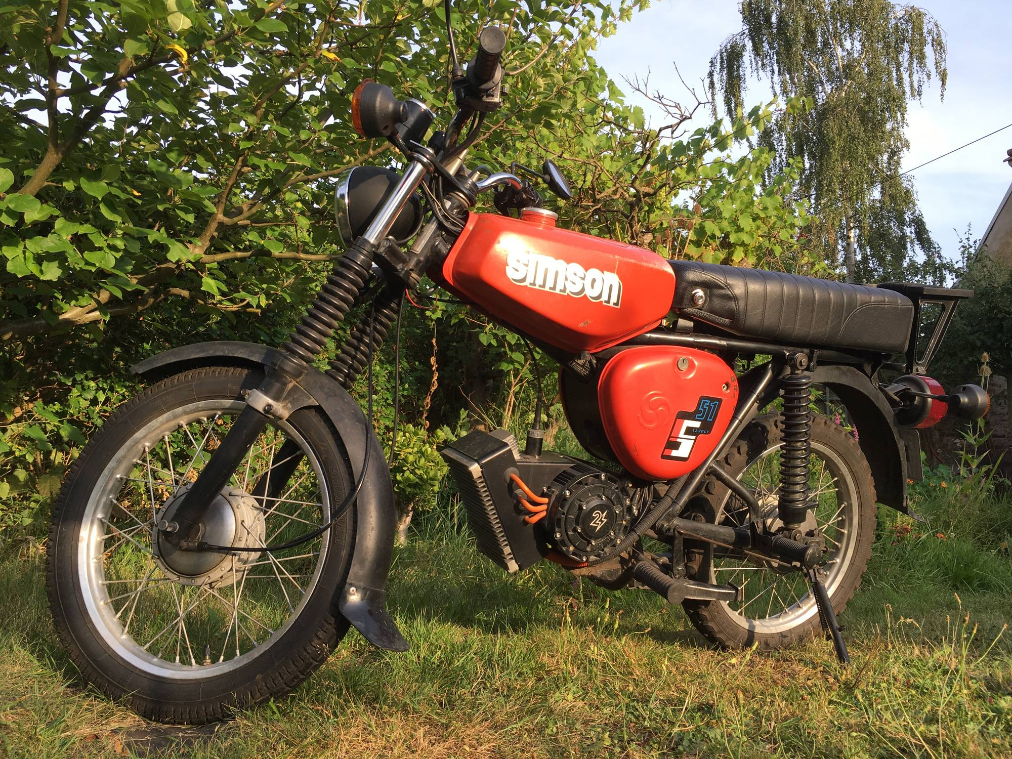

Es ist somit das schnellste legale Moped in Europa und für mich die eierlegende Wollmilchsau. Das Umbaukit halte ich für sehr gut gelungen, es ist recht einfach einzubauen (1/2 bis 1 Tag) und sieht gut aus, das klassische Design bleibt erhalten. Anbei ein paar Fotos, wobei ich den Zündschlüssel und den Start-Knopf des Umbaukits auf alte Simson-Elemente umgebaut habe.
Das Moped fährt sich genial und ist ideal für die Stadt - gute Beschleunigung und Endgeschwindigkeit, selbst zu zweit geht es mit 60 steile Straßen hoch. Der Gasgriff lässt sich gut dosieren und die Rekuperation erlaubt einen fast nur mit dem Gasgriff zu fahren. Die Reichweite liegt so zwischen 50..60km. In den letzten 9 Monaten habe ich 5500km zurückgelegt. Ich mag das klassische Motorrad-Format und die gute Verfügbarkeit von Simson Ersatzteilen, die sich gut selbst verbauen lassen. Ein Oldtimer mit neuem Herz.

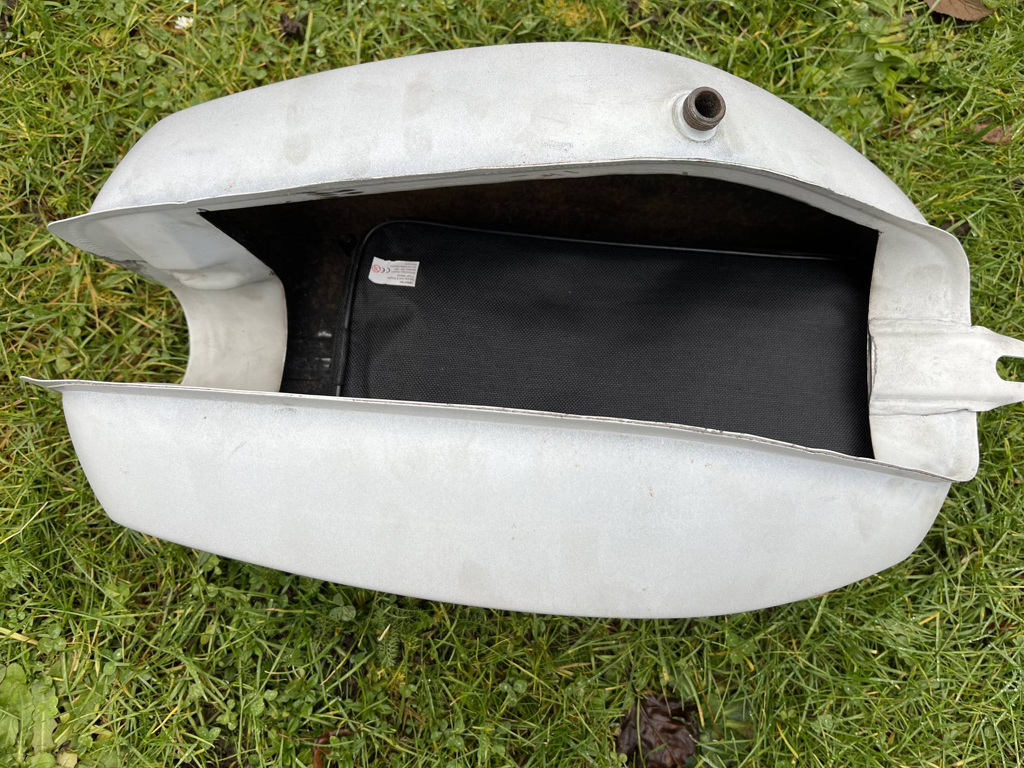

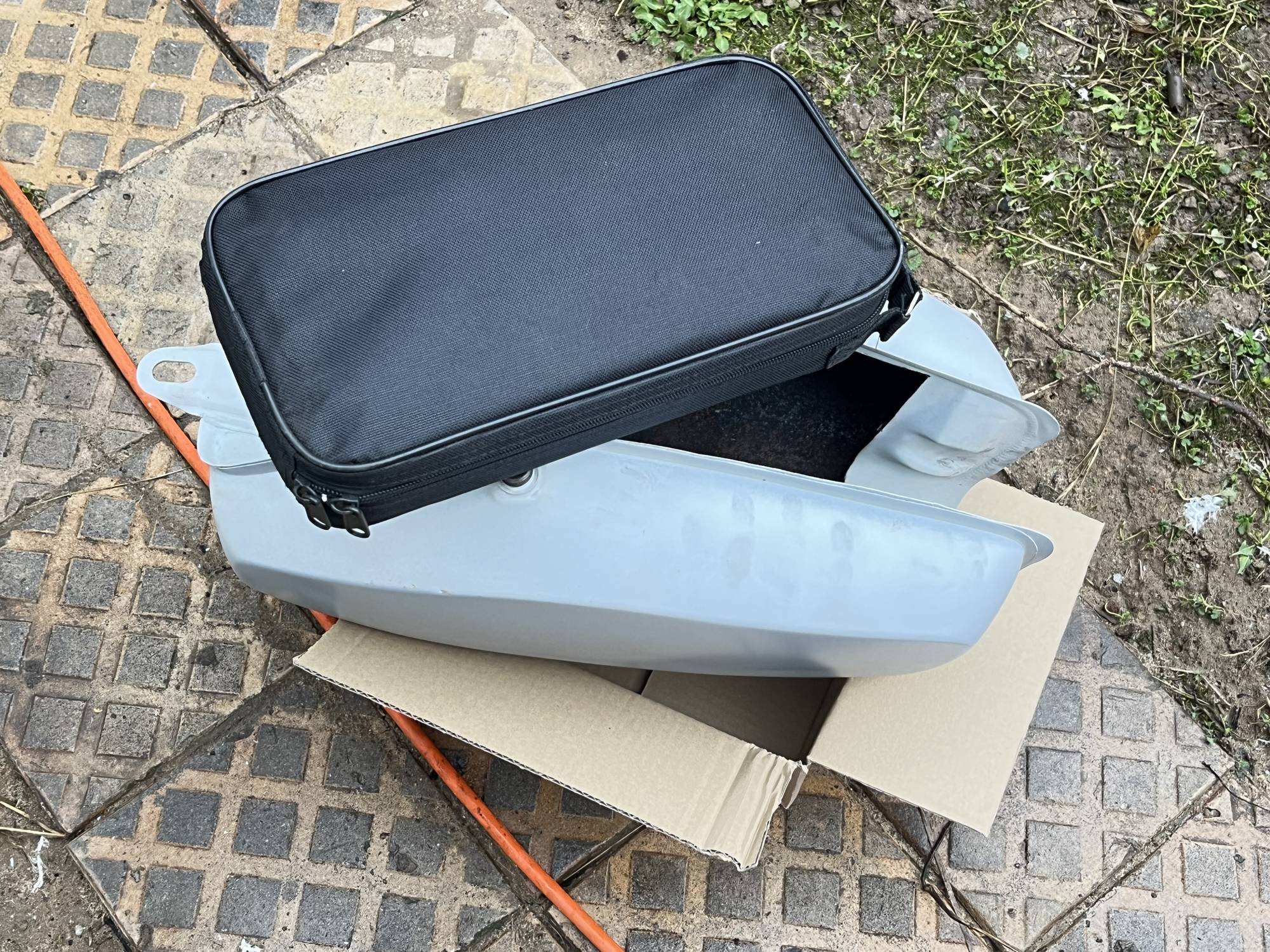

Mein Traum ist noch ein Zusatzakku im Tank parallel zum Sitzbankakku und ich hab' schon mal probiert - ein Akku mit 300x160x75 (120 Zellen, 20s6p) sollte da gut reinpassen (Sitzbankakku hat 20s10p). Ich muss mal sehen ob ich jemanden finden, der mir einen aufbaut. Ich hab' was davon gelesen, dass schwabenakku.de da ganz gut sein soll, aber falls ihr sonst noch Tipps habt, würde ich mich freuen. Selbstbau würde ich gern vermeiden und es lieber jemand machen lassen, der Erfahrung und die Technik schon hat.
Hier mal zwei Fotos von einem Größentest mit Dummy.
Im klassischen Format bleibt da wohl sonst nur BlackTea oder Metor, aber auf Mopedschein nur bis 45km/h und der Preis geht auch so bei 5000€ los. So ist die Simson in ihrer Kombination von Merkmalen schon recht einzigartig und der Preis passt dazu.

Ich wollte gerade fragen ob es die Möglichkeit gibt 2 Akkus unterzubringen.

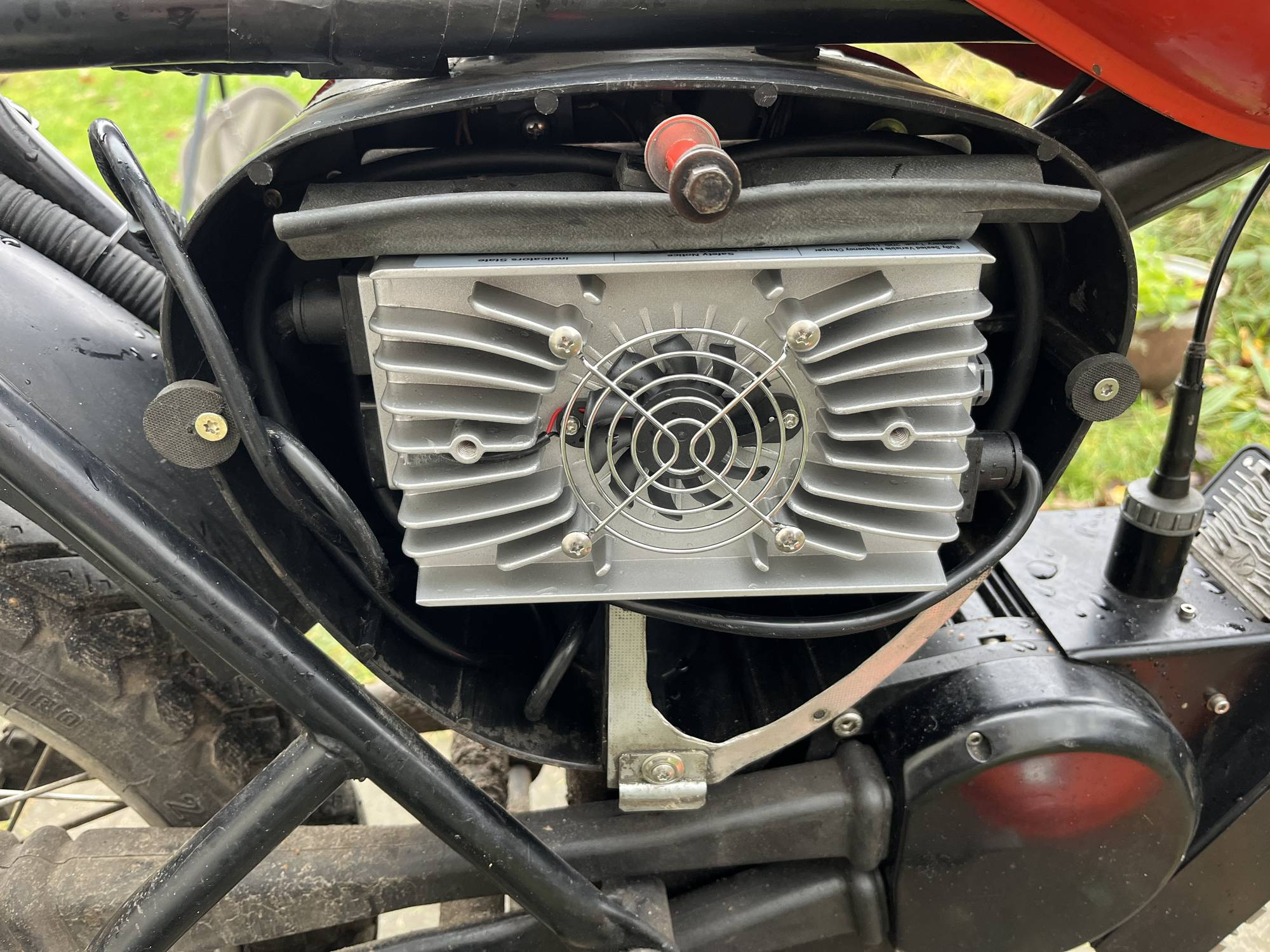

Es gibt auch noch einen Nutzer, der gerade einen Zusatzakku in den kompletten Herzkasten einbaut. Auch ein schöner Ansatz, da niedriger Schwerpunkt und Platz für 200 Zellen. Ich hab' den Herzkasten aber schon recht gut in Verwendung. Links ist eine große Gliederkette drin und das auf Sicherheitsschloss umgebaute originale Zündschloss mag ich auch. Rechts ist ein spezielles Ladegerät drin, was ich mir hab' aus China kommen lassen. Ist eins wie es für die Surron angeboten wird, wasserdicht, kompakt und mit 800W.
