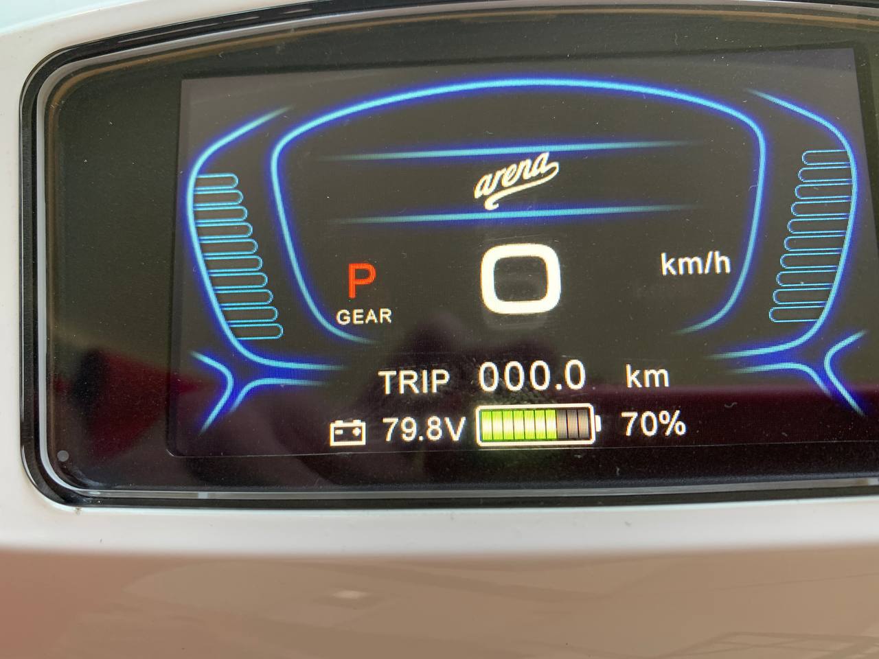

- Beiträge: 6945
Re: Razzo M2
bei den technischen Daten ist aber eine ganze Menge Mogelei im Spiel.
Die 87,6 Volt ist die Ladeschlussspannung des 24s LiFePO4-Akkus. Dagegen ist die Nennspannung lediglich 76,8 Volt. Gut möglich, dass man da auch mit der Zellenkapazität 67 Ah vorsichtig sein muss, da ja 80% Aufladung in 60 Minuten einen Ladestrom von 54 Ampere erwarten lassen, was eine Ladeleistung von über 4.200 Watt vermuten ließe.Tatsächlich mit 2,5 kW- und optional 3,5 kW-Lader geliefert.
Ob über CCS (sofern aktiv) dann 87 Volt 54 Ampere möglich sind, können die Fachleute vielleicht bewerten.
Aber schön, dass es nun ein Fahrzeug für echte Vielfahrer gibt, die in den üblichen 7 Jahren Nutzungsdauer 8.000 Ladezyklen erreichen, also ungefähr 700.000 km Schnellstraße abspulen können, wenn das Gesäß und das Fahrwerk das mitmachen.

@Didi Danke für deine Antwort.
Du hast da etwas wahres angesprochen. Tatsächlich erscheinen mir die Werte auch als extreme Maximalwerte. 8000 is jenseits des realistischen. Bei wenignutzung altert der Akku eher kaputt als das die Kapazität durch Ladezyklen erreicht wird.
Interessant wird es wenn man immer 80% bei jedem Zyklus aus dem Akku holt. Dann halten LFP auf jeden Fall länger als Lithium. Bei Winston Zellen wird da ein Wert von >3000 Zyklen angegeben. Deshalb wird bei anderen Lithium Anwendung nie die volle Kapazität dem Nutzer zur verfügung gestellt. Man will gar nicht das der Akku vollständig entladen wird. Dann altert dieser viel zu schnell und 500 Zyklen würden den Akku schon stark altern lassen.
Alrendo hat z.B. 17.4 kw drin und es werden nur 15kw nutzbar bereitgestellt.
Höhere Nennspannung ist gut. Ein paar Volt mehr sind gut. Manche Zellen haben 3.3 Volt andere 3,2 als nominal angegeben. Ich hab mal, wie du, mti 3,2 weitergerechnet.
Der Ladeangabe traue ich auch nicht so ganz. 4200kwh Akku passt gut hin für fast 80% Ladung von 0. Aber wenn man schummelt und annimmt dass der Roller nie ganz leer ist; sondern noch so 15% Restladung im Roller hat, dann passt es ungefährt mit dem 3,5kw Schnelllader.
Alles in allem ist es wirklich übertrieben. Ich mag so einen Auftritt gar nicht gerne, aber es ist ein Roller mit LFP Zellen. Temperaturbereich ist auch besser bei LFP. Kann man noch im minus Bereich nutzen, Laden , genau wie bei LithiumMn führt zu Schaden ( auch wenns schon LFP gibt die wenige Minus aushalten ) Aber wer weiß was dann beim Schnellladen an SChaden verursacht wird. Trotz allem sind LFP durchaus robuster. Das schnelladen wir denen auch weniger antun. Kann man auch mal ne weile Stehen lassen. Selbstentladung ist auhc gering bei den Akkus.
LFP hat eine flachere Spannungskurve bei der Entladung. Auch ein Vorteil
Ich erwarte das mein Roller die 3000 Zyklen schaft. Das sind bei durchschnittlich 28km jedesmal, also < 50% DOD . Das sind immer noch 84k Kilometer. z.Zeit hab ich 8700km. Das wären ~340 Zyklen, aber es sind schon mehr weil ich öfters mal kurzstrecken außer Arbeit fahre. Lassen wir es mal 500 sein. Nach ~5 Jahren; Mit Corona waren 2 Jahre wenignutzung. Also wird der Akku vermutlich aus Alter statt Zyklen sterben oder irgendeetwas anderes zuerst den Roller töten.

- Beiträge: 6945
Re: Razzo M2
Hallo Alex,
alles schön und gut mit der innovativen Entwicklung. Wenn Ihr in Euren Werbeangaben die SI-Einheiten nicht beherrscht und kW statt kWh verwendet und dann den Wert auch noch falsch berechnet, dann ist der Vorwurf der "Mogelei" eigentlich eher noch harmlos.
Im Bild des Akkus sind 23 Segmentbrücken erkennbar.
Wenn also 24 LFP-Zellen in Serie geschaltet sind, beträgt die Nennspannung des Akkus (mit der die nutzbare Energiemenge in kWh berechnet wird) nicht etwa 87,6 Volt sondern 76,8 Volt (mittlere Spannung bei der Energieabgabe bis hinunter auf 48Volt). Wenn Ihr selbst mal LFP-Zellen in Eurem Labor auf die Ladeschlussspsnnung von 3,65 Volt je Zelle aufgeladen und das schnelle Absinken ruhenden Zellen auf unter 3,5 Volt beobachtet hättet, wäre die (fälschliche) Angabe, dass hier ein Akku mit 87,6 Volt verbaut wäre, vermeidbar gewesen. Auch der Hinweis auf die einst insolvente Firma A123 systems, deren Label jetzt der chinesische Aufkäufer nutz, überzeugt mich da in keiner Weise von einer höheren Spannung. Das Datenblatt zu deren 67Ah-LFP-Pouch-Zelle gibt eindeutig 3,2 Volt als Nennspannung an. Lediglich das 24sLFP-Ladegerät wäre da auf eine endgültige Abschaltspannung von 87,6 Volt eingestellt.
Nachdem ich das Datenblatt zur Zelle gefunden habe, wage ich mich jetzt doch einmal die Bruttoenergiemenge des Akkus zu berechnen und komme für den Akku auf knapp 5,15 kWh Bruttoenergie (immerhin!). Die wird ein Fahrzeug üblicherweise nicht komplett nutzen, um dem Akku eine Überlebensreserve zu gönnen.
Damit kämen auch die 100km Reichweite im gemischten Ortsverkehr/Landstraßen-Betrieb hin. Für echte 100km deutsche Autobahn mit >100 km/h und Getriebeverlusten im Antriebsstrang wird das aus meiner Sicht nicht reichen. Denn so groß kann die Effizienzinnovation des Motors ja nicht sein, wenn er mit dicken Kühlrippen daher kommt, um die durch Ineffizienz entstehende Verlustwärme abzuführen.
Das die Ladezeit mit 3,5 kW-Lader nun 90 Minuten dauert und die zunächst versprochenen 60 Minuten nicht reichen, war zu erwarten.
Aber wie wird es denn mit dem Verkaufspreis in der EU bzw. in D aussehen? Zu den 4.000 US-$ wir da ja noch etwas zu kommen, oder?
Abgesehen von Eurer zweifelhaften Werbung scheint das Fahrzeug, was Ihr da (zumindest zum größten Teil) aus China importieren wollt, ja gar nicht so schlecht ausgestattet zu sein.
PS: @monkeystador
Die Steigerung von 2.000 Vollladezyklen (Datenblatt der A123 Zellen) auf 8.000 Zyklen in der Werbung kann ich zumindest zum Teil nachvollziehen, Wenn man im Labor (bei 25°C) nicht Vollzyklen von 100% auf 0% fährt sondern nur Halbzyklen 100% auf 50% verträgt die LFP-Zelle das überaschender Weise vier mal häufiger, als die Vollzyklen, bis der gleiche Verschleiß vorliegt. Der Akku lebt dann aber natürlich nur doppelt so lange, wenn schon bei 50% wieder aufgeladen wird. Die Haltbarkeit von 8.000 Aufladungen gilt dann nur für Halbzyklen die je 10.000km ja doppelt so häufig notwendig sind, wie Vollzyklen.
Das nur 50% nachgeladen wird, ist allerdings typisch für die Nutzung im Roller. Insofern sind solche Angaben für LFP- / LiFePO4-Akkus jetzt nicht komplett falsch wenn man Ladevorgänge so zählt, das nur 50% der Energie zugeführt wird. Designreichweite ist dann aber nur noch knapp 400.000km unter Idealisten Bedingungen.
Unrealistisch ist dabei eher, dass Roller, Fahrwerk und Getriebe so lange halten, wie der Akku.
Meine Kälteerfahrungen mit LFP im Vergleich zu LiIon sind nicht so toll, wenn die Zellen ein paar Jahre (wenig) genutzt wurden. Hier steht im Datenblatt Laden > -10 °C und Fahren ab >--20°C (na aber ohne mich, brrrrr).
Immerhin die Verbesserung, dass Laden im deutschen Winter quasi immer möglich wird.
