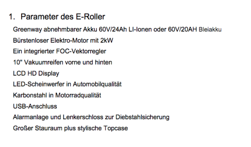

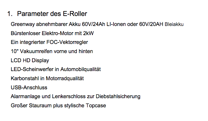

Edit: stimmt nicht, die Daten sind nur gut versteckt. Immerhin ein FOC-Controller, LCD-Display und ein 60V/24Ah Li-Akku. Das geht für den Preis voll OK.

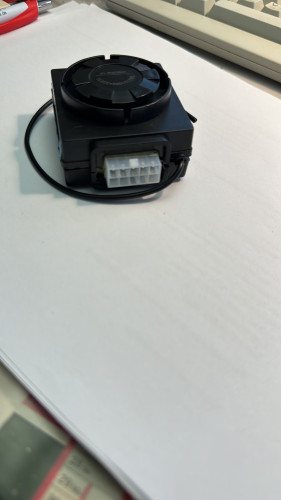

Hallo in die Runde,
ich habe einen Pantom E Roller, wo ich die FB von der Alarmanlage nicht habe, muss man irgendwelche Leitungen zusammen schalten damit der Roller ohne Alarmanlage starten kann?
Für Informationen wäre ich dankbar.
