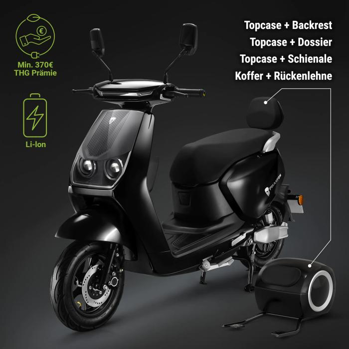

kann jemand was zu diesem Roller sagen oder hat ihn vllt sogar schon getestet oder gefahren?
https://www.ggmmoebel.com/de-de-eur/pha ... arz-101878
Mir geht es vor allem um die Reichweite. Ich müsste damit 38km weit kommen um zur Arbeit zu kommen.
Vielen Dank im Voraus.
Grüße Tom

Ein E-Roller im Möbelversand klingt schon mal voll seriös - was soll da schon schiefgehen?
Im Text steht Lithium-Akkus, die Fotos zeigen Bleiakkus. Egal, glauben wir mal 60V und 24Ah und Lithium, und glauben wir mal den 2KW Motorleistung, obwohl in der Überschrft 1.5KW steht.
Die Akkus haben eine Kapazität von 1.440Wh, das macht dann im Sommer eine Reichweite von rund 30 - 35km, ohne Reserven, Aufgrund der hohen Belastung mit ca. 1.5C wird es dann im Winter, hier in der Definition von "unter 10°", recht eng, da sind es dann so 20 - 25km Reichweite. Also im Neuzustand. Wenn da die Qualitätszellen verbaut sind, die der Preis erwarten läßt, dann sind es nach ein paar Monaten halt ein paar Kilometer weniger.
Ich will mich jetzt mal nicht über Ersatzeteilversorung, zu erwartendem Service und Support auslassen. Man kann ja auch einen Laptop beim Lebensmitteldiscounter kaufen, und die Dame an der Kasse hilft einem sicherlich gern und kompetent bei Problemen mit dem Betriebssystem oder erklärt die Möglichkeiten der Speicherplatzerweiterung.
Waren das genug Infos?
Deine Plz läßt darauf schließen, dass es nur ein Katzensprung zum edrivecenter wäre, oder zu weiteren Händlern in Berlin, die z.B. NIU u.a. verkaufen. Da würde ich aufschlagen und schauen, was für die geforderte Reichweite denn in Frage kommt.

das Modell sieht sehr danach aus, dass es baugleich zum Econelo LIMA ist. Auch da gab es ab und an Lockangebote mit kleinem Lithium-Akku (mal war 20Ah angegeben und mal 24Ah - auch beim LIMA war das verwirrend).
https://www.econelo.de/modelle/e-zweira ... nelo-lima/
Dazu gibt es hier Berichte. Allerdings muss eine Sommerreichweite von 45 km nicht heißen, dass man bei kühlen Temperaturen auch noch 38 km Strecke schafft.
viewtopic.php?f=142&t=22101
Die günstigere Bleivariante würde die Strecke nicht schaffen.
Fahren scheint man damit zu können und der Preis heißt natürlich, dass man keine übertriebenen Erwartungen haben sollte.

Also soooo schlecht finde ich den nicht. Scheint so auf dem Niveau der Aldi Roller zu sein.
https://media.ggmmoebel.com/media/pdfma ... eitung.pdf
https://media.ggmmoebel.com/media/pdfma ... _12_22.pdf
Trommelbremse ist nicht mehr ganz zeitgemäß.
Ich würde lieber etwas mehr Geld ausgeben oder gebraucht kaufen.
Letztendlich fehlen so ziemlich alle wichtigen technischen Angaben.
Wenn man nicht selbst schrauben kann, wird so ein Roller zum Abenteuer.
Edit: stimmt nicht, die Daten sind nur gut versteckt. Immerhin ein FOC-Controller, LCD-Display und ein 60V/24Ah Li-Akku. Das geht für den Preis voll OK.

Das ist in der Tat ein deutlich besserer Roller.
Optisch auf den ersten Blick vielleicht ähnlich, aber wenn man genau hinsieht hat der Yadea z.B. eine echte Aluschwinge, während der Möbelhausroller eine Stahlkonstruktion mit Kunsstoffblende darüber hat.
Qualitativ liegen Welten zwischen den beiden Rollern.
