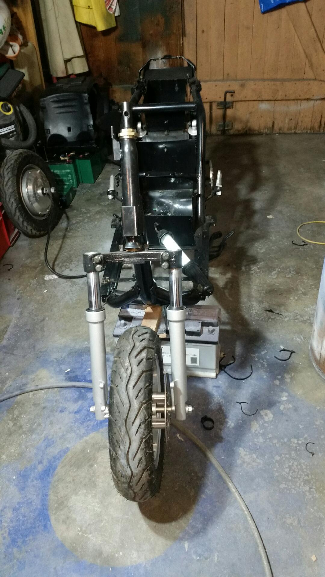

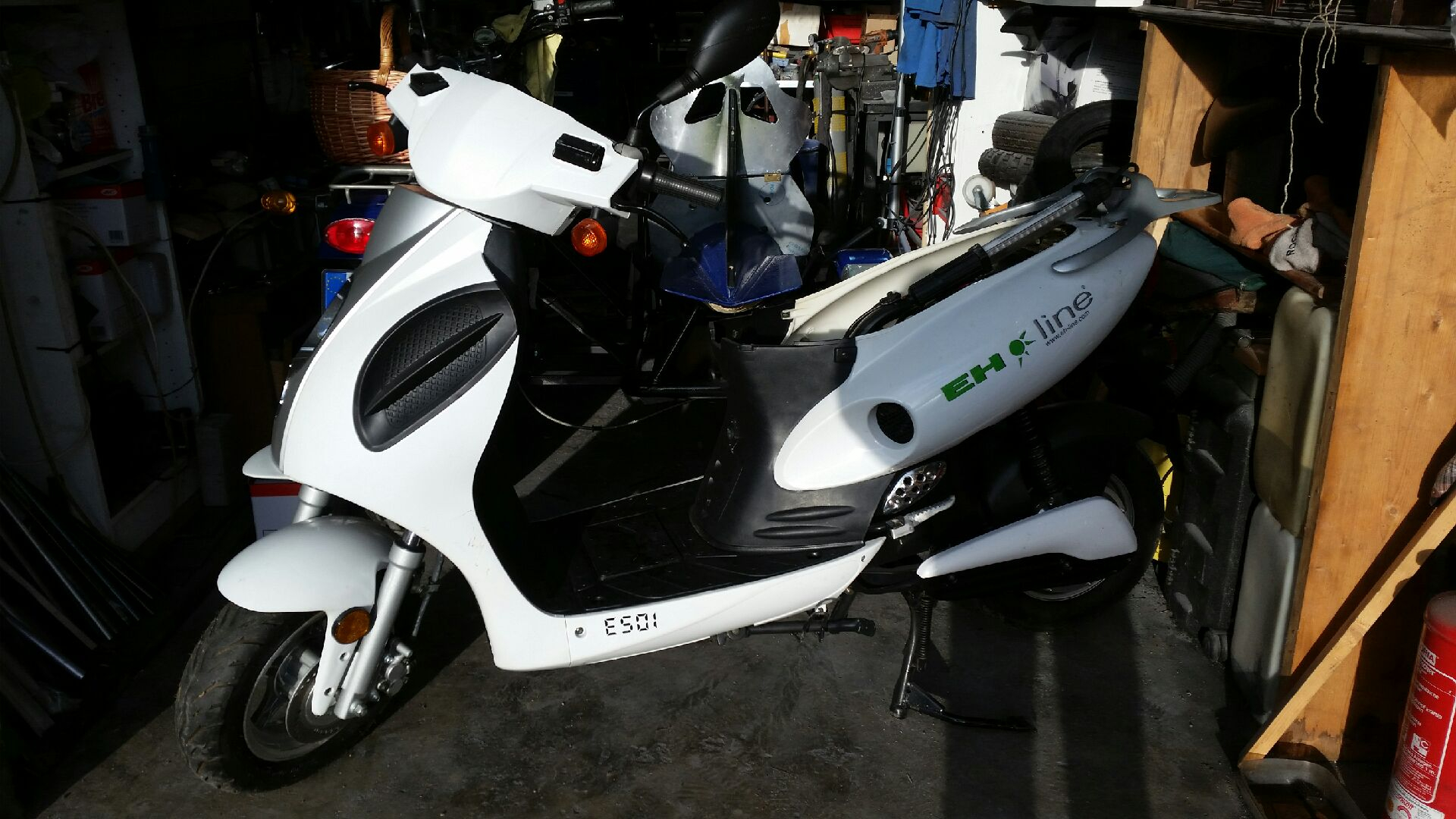

Hab den Roller mit orginalen 16 Km gekauft und für mein Seitenwagenprojekt gleich zerlegt.
Lacksatz und Rahmen werde ich zum Verkauf anbieten.

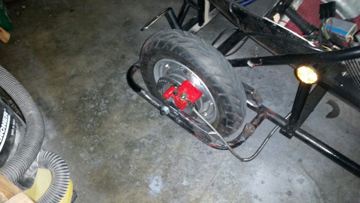

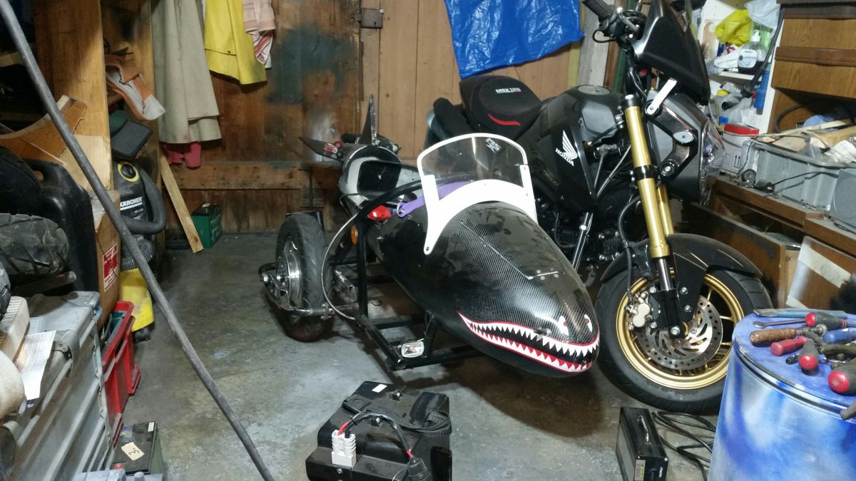

Ja ich will fürs Gespann eine Strassenzulassung machen...ich hab da die höchste TÜVstelle Deutschlands in München Garching
im Boot, die für Elektromobilität zuständig sind.

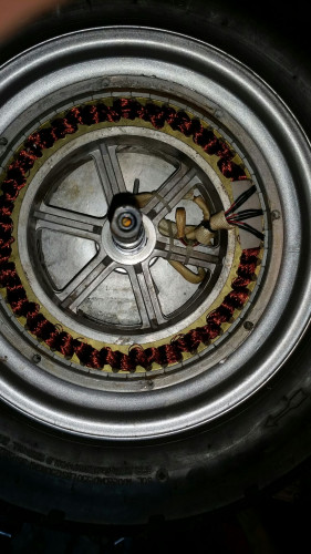

Heute hab ich den Radnabenmotor in den Seitenwagenrahmen eingebaut...
Vorher hab ich den Motor noch geöffnet um zu schauen, ob es möglich ist, für den Rückwärtslauf auch Hallsensore zu montieren...geht nicht.
Hier noch paar Fotos...ist alles nur geheftet grad...Morgen Probefahrt.
Grüße Didi

Hab heute bei dem Motor Phasen und Hallsensore getausch..
auch der Motor läuft rückwärts..waren halt mehrere Vertauschversuche notwendig.
