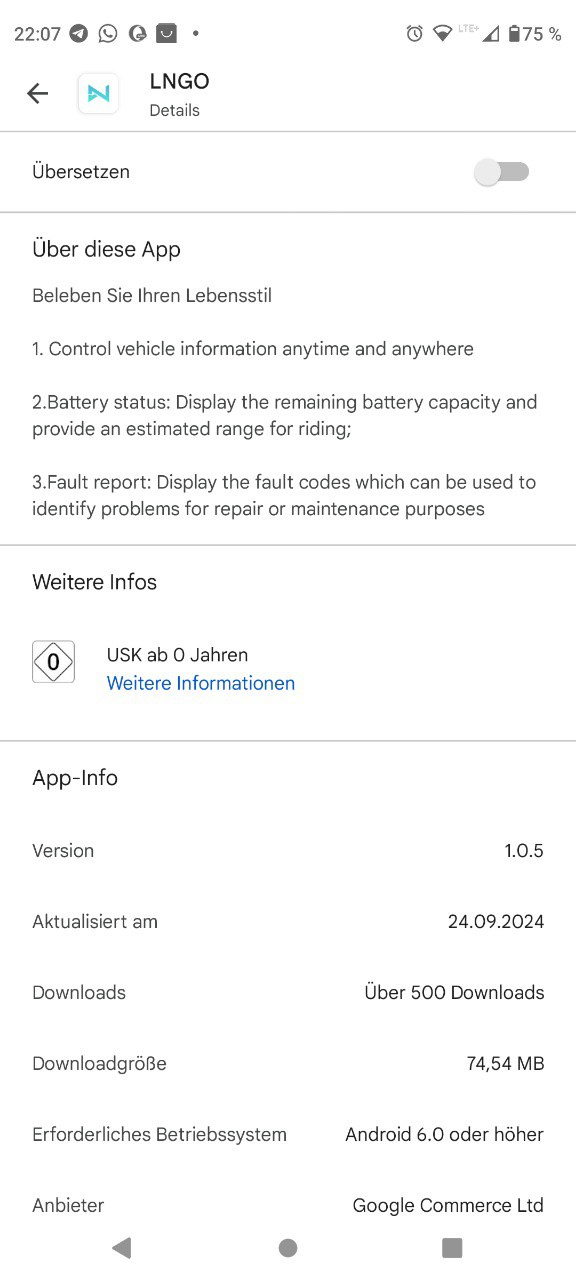

Kann dir leider nicht helfen. Bei mir ging die App auch 2 Monate nach Kauf ca. nicht mehr. Und mittlerweile ist LVGO oder wie die hieß auch nicht mehr im IOS App Store verfügbar.
Gibt es eine Alternative APP?
Die App heißt LNGO und ist weiterhin in der Version 1.0.5 (datiert auf den 24.09.2024) zumindest in Google's PlayStore verfügbar:

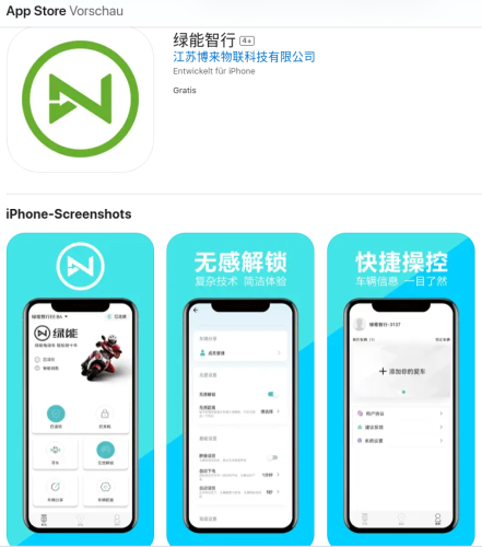

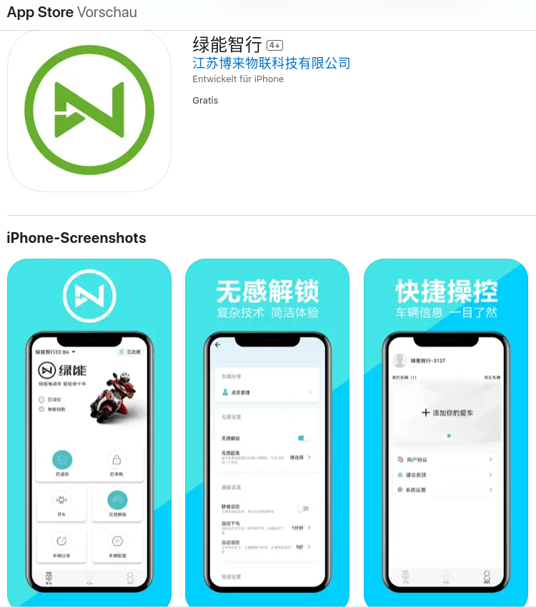

Auch in Apple's AppStore gibt es von Lvneng noch eine App:
https://apps.apple.com/de/app/绿能智行/id6469668761
Allerdings scheint die auf Chinesisch zu sein. Vielleicht erfolgt aber nach Installation auch auch eine Umschaltung auf Englisch.
Die App heißt LNGO und ist weiterhin in der Version 1.0.5 zumindest in Google's PlayStore verfügbar:
Stimmt, LNGO war es. Im IOS Store gibt es leider nur noch 2 chinesische Versionen, die allerdings komplett auf Chinesisch sind. Ich weiß nicht, warum die deutsche Version gelöscht wurde 😯
