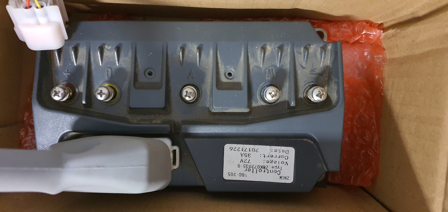

Hola, soy nuevo en el foro y no se muy bien como funciona.
Soy tecnico electronico y necesito reparar una controladora ZWK072035-B.
¿Alguien tiene el esquema electronico o algun tipo de informacion de esta controladora?
Gracias, Un saludo.

Hallo Daniel und herzlich willkommen im Forum.
Der Controller stammt von Lingbo und ist in günstigen Rollern von z.B. Nova Motors oder Luxxon verbaut. Wahrscheinlich ist er nicht konfigurierbar, also fix programmiert.
Was ist damit passiert? Welche Probleme treten auf? Gibt der Controller ein Störungssignal aus? Sind die Mosfets in Ordnung?
Und: ist es sicher, dass der Controller defekt ist?

offenbar ein BLDC-Controller für 72 Volt und bis 35 Ampere Batteriestrom.
Da stellt sich die Frage, welcher Aufwand größer ist:
- Reparatur des unbekanten Gerätes nach Fehlersuche ohne ausreichende Dokumentation?
- oder Einbau eines neuen (voll programmierbaren) Gerätes mit Neuverkabelung im Roller: https://de.aliexpress.com/item/1005004921716106.html?
https://de.aliexpress.com/item/10050061 ... ry_from%3A
Fardriver-Dokumentation und Software (ich empfehle die Version mit Bluetooth und Programmierung per APP):
http://www.siaecosys.com/list/?classid=21&page=2
Mit so einem (günstigeren) Gerät würde der Roller wohl auch fahren, aber es gäbe keine Einstellmöglichkeit (z. B. exakt auf bis zu 45 km/h):
https://de.aliexpress.com/item/10050062 ... ry_from%3A

Hallo ich habe den Gleichen Controller (am Print LBMC072122HK2A V1) Austen ZWK072035-B kannst um 40 Euro haben ,habe mir einen Programmierbaren Lingbo 72122-HK5 gekauft mit USB Kabel +30Poligenstecker der funktioniert waren nur 4 Kabeln zum Kabel Strang verdreht .
