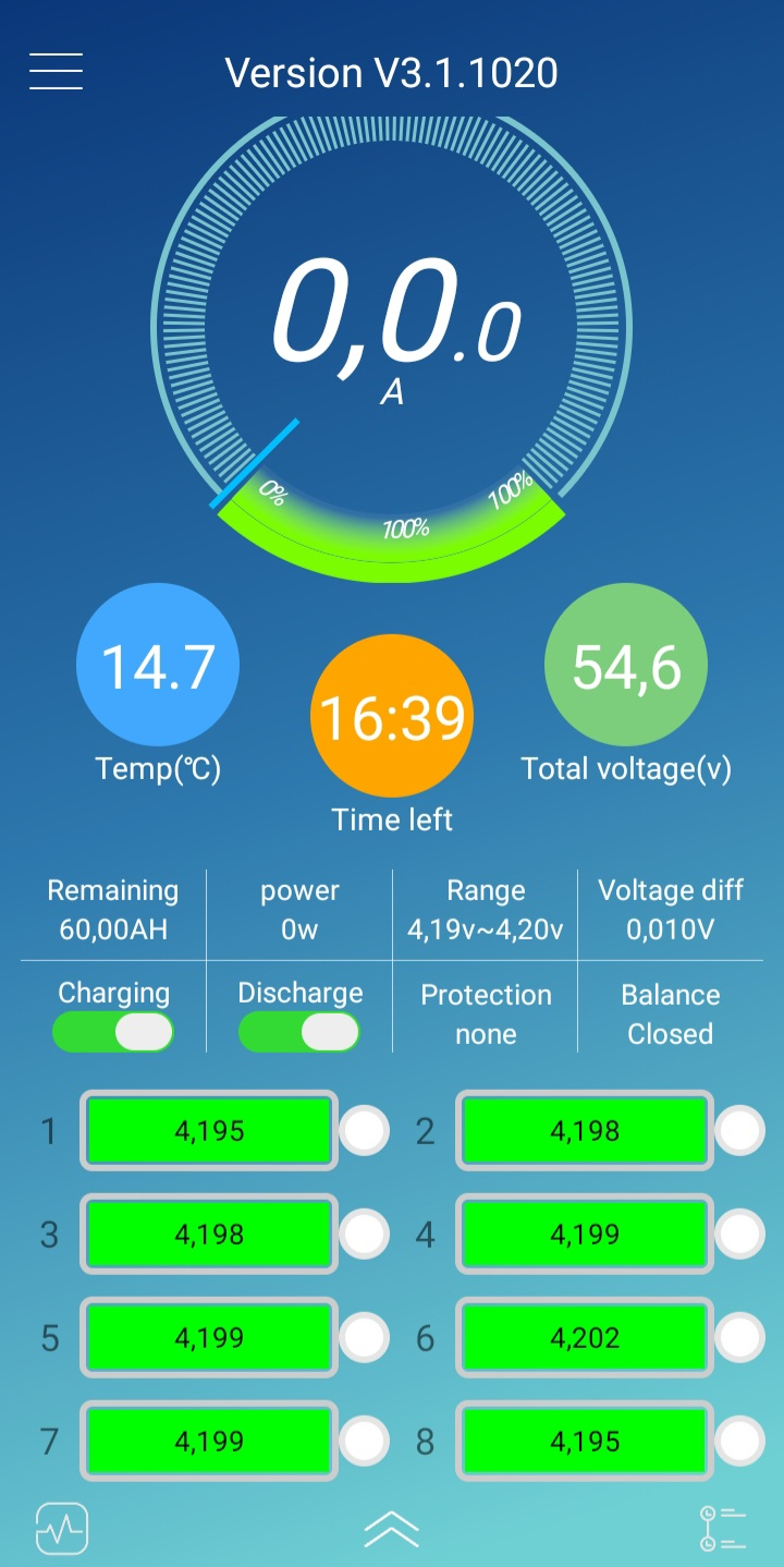

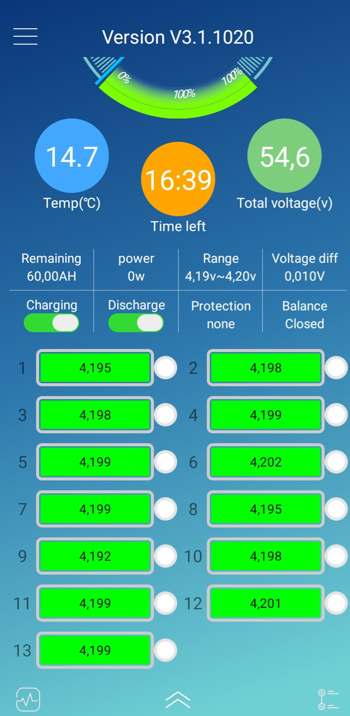

Der Akku ist voll geladen jetzt, und wenn ich mit dem Voltmeter messe zeigt es die werte wie am bild an und das nach 2 stunden akku laden und pause.
Ladegerät passt zu dem 13s Li-Ionen-Akku
Der Roller bewegt sich im schritt tempo wenn ich ihn neben mir herschiebe und lichter hinten und vorne mit voller kraft .

wie von Schnabelwesen bereits vermutete, ist das jetzt ein 13s LiIon-Akku, der mit seinem Ladegerät (das beim neuen Akku dabei war) auf maximal 13x 4,2 Volt = 54,6 Volt geladen werden kann. Das ist ja jetzt passiert. Die Nennspannung, also der Wert der Leerlauf-Spannung bei etwa 50% Ladezustand liegt bei 13s-LiIon ungefähr bei 47 Volt. Bei der vorher geposteten Messung lag der Akku bei 44 Volt (also tiefer) und war auch nicht ausbalanciert. Die Vermutung von Ladezustand 53 % kann also nicht stimmen. Da wird in der App vermutlich eine nutzbare Kapazität von 60 Ah eingegeben worden sein und der Ladezustand nach Vollladeung auf 100% gesprungen sein. Das BMS zählt dann rückwärts und nach Entnahme von gut 28Ah berechnet es 53% Rest, obwohl vermutlich weit weniger Rest (vielleicht 15-25% ) noch drin ist. Jedenfalls vermute ich, dass aktuell im Akku lediglich 40 Ah tatsächlich nutzbar sind, wenn Entladung bis unter 40 Volt erfolgen würde. Der Motor-Controller ist aber eingestellt auf Blei-Akkus (48 Volt) und stoppt den Fahrbetrieb bereits bei 42 Volt (unter Last) und wenn der Akku sich dann im Leerlauf etwas erholt zeigt die App z. B. 44 Volt an.
Und da ist momentan Schluss und auch im Sommer werden wohl nur um 30Ah zu zapfen sein, wenn der Akku nicht nach an Kapazität gewinnt, weil er jetzt erst wenige Zyklen erlebt hat.

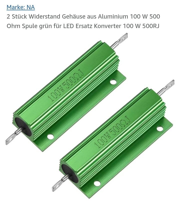

Eine frage hätte ich noch wenn ich den akku am moped anschließe blitz es ganz schön, ist das bedenkenlos oder braucht man etwas zum vorladen der Kondensatoren? So etwas wie bei meinem bild?
https://amzn.eu/d/7exdsWY
Das sollte auf keinen Fall so bleiben. Die Kontakte leiden. Kürzlich hatte sich hier eine Firma vorgestellt: https://www.strom-linie.eu/elektro-roller-reparatur. Auf der Seite ganz unten findet sich ein "Vorlade-Taster" für 20 €. Das ist wahrscheinlich die einfachste Lösung.
