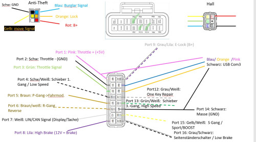

Ich habe diesen Plan hier. Davon den 2*8 connector. Bei dem 2*4connector kann ich nichts erkennen, was interessant wäre für mich und beim 2*3 connector ist ja alles schon vorgegeben...
ps: ich bin in dem Plan davon ausgegangen, dass "rervese" wohl "reverse" heißen soll...

Hallo dr.geberit,
das sieht doch jetzt schon viel besser aus.
Braun = P-Gear (0)->Park-Modus
Braun/Weiß = Reverse ->Rückwärtsgang (in der Software begrenzbar)
Schwarz/Weiß = Low Gear(1)
Grün/Weiß = High Gear (3)
Gelb/Weiß = S-Gear (4) Sport/Boost
Bei mir wird der Rückwärtsgang mit PC14 auf 10. "reverse_set" aktiviert (ohne Häckchen) mit der R-Taste dann drücken und Gasgeben gleichzeitig = Rückwärts.
Die Tasten funtionieren immer bei Taster- oder Schalter stellt Kontakt her zwischen Controller-Minus/GND und der Funktionsleitung.
Mit Häckchen SW bleibt es umgeschaltet aktiv. Ohne SW nur im Moment des Drückens aktiv.

Ja mit den vorhergehenden Einstellungen zum Park-Input und dort das Häckchen bei Switch (SW) ist der Controller beim PowerON im P-Mode und wechselt erst auf Run wenn die P-Taste (Taster: angeschlossen zwischen Controller-Minus und der braunen P-Gear-Leitung) kurz gedrückt wird. Nochmaliges Drücken -> zurück zum Park-Modus.dr.gerberit hat geschrieben: ↑Mi 17. Mai 2023, 13:42Apropos P-Funktion: Ich habe einen P-Druckschalter (ohne einrasten) an der Armatur. Der soll dann also dafür sein, den Motor in den Parkmodus zu versetzten?
Es ist Vorsicht angebracht, ob die Kabelfarben in der CAN-Bus-Version vollständig identisch sind- Bei mir ist es so:dr.gerberit hat geschrieben: ↑Mi 17. Mai 2023, 13:42Ein braunes Kabel geht bei mir über einen einzelnen Stecker an die Nr5, die nach Schaltplan mit keiner Funktion belegt ist. Außerdem habe ich an der Nr6 noch ein braun/weißes Kabel an einem 6-Fachstecker, das ich auch noch nicht zuordnen kann.

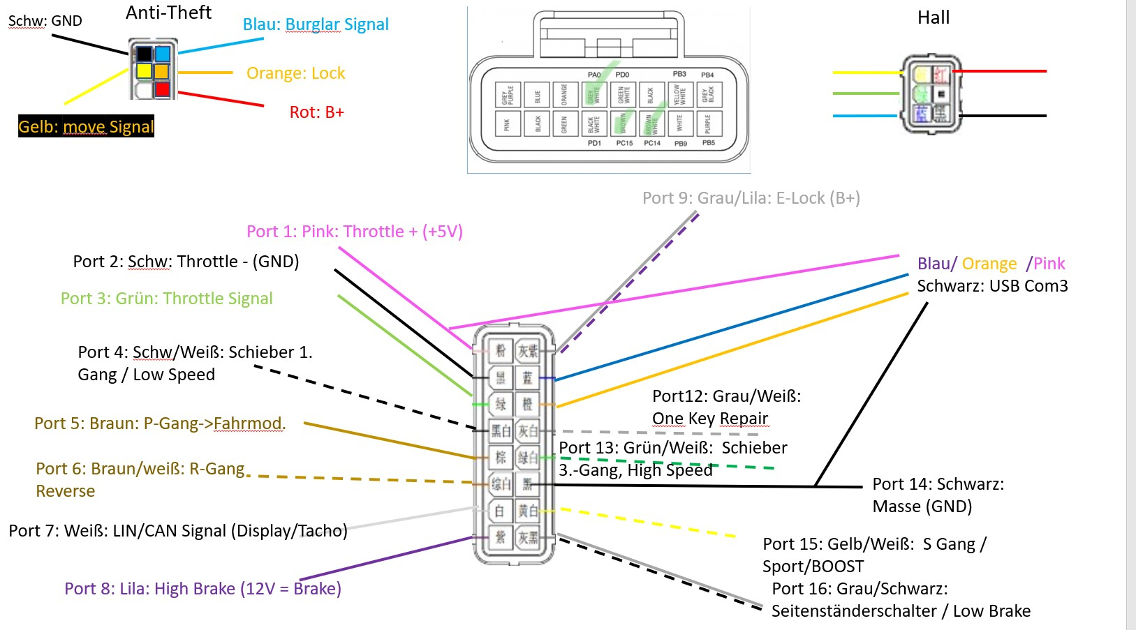

Oh man, das sieht ja wieder ganz anders aus als mein Plan
Was soll denn bitte Port12 "One Key repair" und Port13 "Schieber bedeuten?

Hallo dr.gerberit,dr.gerberit hat geschrieben: ↑Sa 20. Mai 2023, 01:20Was soll denn bitte Port12 "One Key repair" und Port13 "Schieber bedeuten?
mit "Schieber" meinte ich den 1-2-3 Fahrstufen-Schiebe-Schalter an der ggf. mitverkauften Original-Bedieneinheit für VOTOL.
Da werden die Adern Gear1 1/ low und Gear 3/ high gemeinsam mit Minus/GND an die Schaltereinheit mit dem Schiebe-Schalter angeschlossen (Einstellung switch 3-speed). Wäre die Einstellung Button-3-speed ginge das Umschalten nur mit Taster und nicht mit "Schieber".
"One Key repair" ist ein freies Kabel für die Schraubenschlüssel-Taste, wo man im Reparaturfall (andere Taste ist gestört) eine Tast- Schaltfunktion softwareseitig hin "umziehen" kann (habe ich nie probiert).

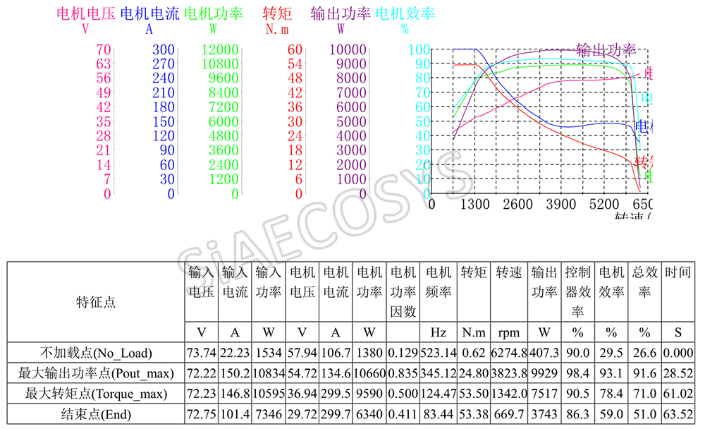

der alte SIMSON-Motor hatte aber wohl nur um 2,7 kW Antriebnsleistung bei 5.500 U/Min. Wird da mit dem neuen Motor nicht eine Rollenprüfstandmessung erforderlich?
QS gibt für den Motor an, dass die Maximaldrehzahl im Bereich 3.800 bis 6.000 RPM liegen sollte. Da läge das Übersetzungsverhältnis ja genau wie beim Benzin-Motor.
Mit maximaler Leistung knapp 10kW bei 3.800 RPM sieht die Kennlinie beim 3.000 Watt-QS-Motor138 so aus:
Also ich würde da vor der TÜV-Vorführung den maximal-Strom herunterregeln.

Meine Rechnerei bzgl Kettenritzel gerade hat ergeben, dass ich, selbst bei einem sehr kleinen Ritzel vorne (11Zähne) und seinem sehr großen Ritzel hinten (51Z) noch sehr weit unter 3800 RPM liege, insofern hat sich die Frage erübrigt

mit Übersetzung 11z auf 51z würde die Motordrehzahl bei 55 km/h mit 2.450 RPM zwar niedriger liegen.
Mit (unbegrenzten) 9,5 kW Antriebsleistung bei dieser Drehzahl wird es der Motor vielleicht aber doch noch schaffen, nahe an in seinen "Wohlfühlbereich" um 3.800 RPM (85 km/h) hochzudrehen.
