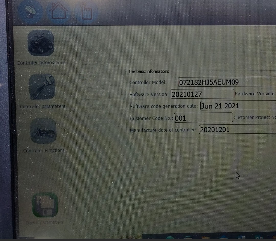

Wechsel von Lingbo LBMC060122HK auf LBMC072182HJ5AEU

Re: Wechsel von Lingbo LBMC060122HK auf LBMC072182HJ5AEU
Habs raus gefunden, das passwort ist für die Dropbox und zum entpacken, der Total Commander hatte kein Feld zum ein geben, 1 Pin ist anders belegt, den steck ich jetzt um....

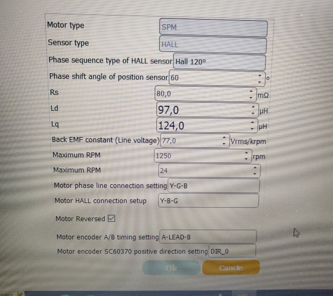

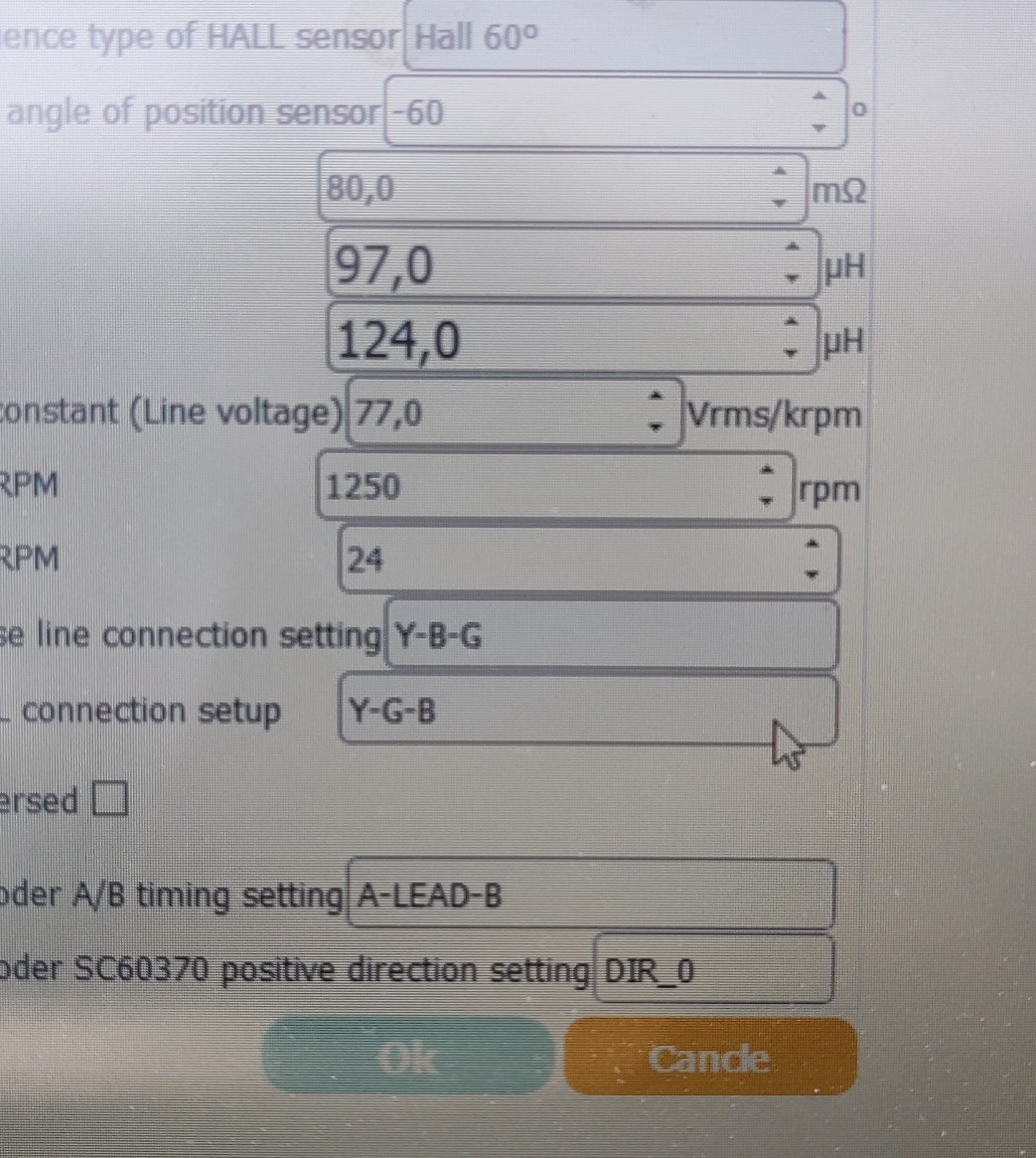

Motor dreht sich schon mal vorwärts
, aber noch etwas undynamisch. Die Daten können stumpf eingetragen werden wenn die Zündung an ist.
Phase und Hall tauschen/ drehen oder Häckchen drin lassen??
Wenn er vorwärts dreht, stimmt die Phase schonmal. geh mal auf 60 Grad Hall
Nein, bei 60 und 240 vibriert er nur
