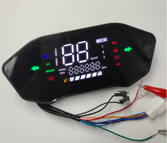

und dann ich am Tacho Phase Hall anschliessen, oder?
...ich versuch's ...ohne Tacho ist auf Dauer bissi blöd.

Ja. Speed hat bei mir nicht funktioniert. Wievel Magnete hat dein Motor? Eventuell kannst du direkt das Signal von dort nehmen. Bei mir sind es 30 das war deutlich zu viel für meinen Tacho. Wenn du es nicht weißt kannst du es mit Multimeter und einer Raddrehung heraus finden.

35 Pole Pairs
… dann wird dies auch zuviel sein

Ich kenne deinen Tacho nicht vielleicht geht es doch mit dem Poti... versuch macht kluch...
Es ist ja eigentlich nur eine strippe zu ziehen vom Hallstecker zum eingang Tacho.

Tacho ist angekommen und wurde montiert, über das Hall Signal einer Phase. Etwas tricky war das Einstellen der richtigen Geschwindigkeit. Mit der, nicht immer richtigen, Hilfe der Chinesen und Geduld, habe ich es jetzt geschafft.
Overall: geiler Speedometer, gute Anzeige, Halterung war perfekt, nur ein bissi den Winkel verändert.

Na dann ist es doch gut. Ich hatte halt eventuell nur Pech mit meinem das die Einstellung nicht reichte. Ich freue mich schon auf 12v mehr und 35 A mehr die ich bald einstellen kann. Der neue Akku sollte bald ankommen .
