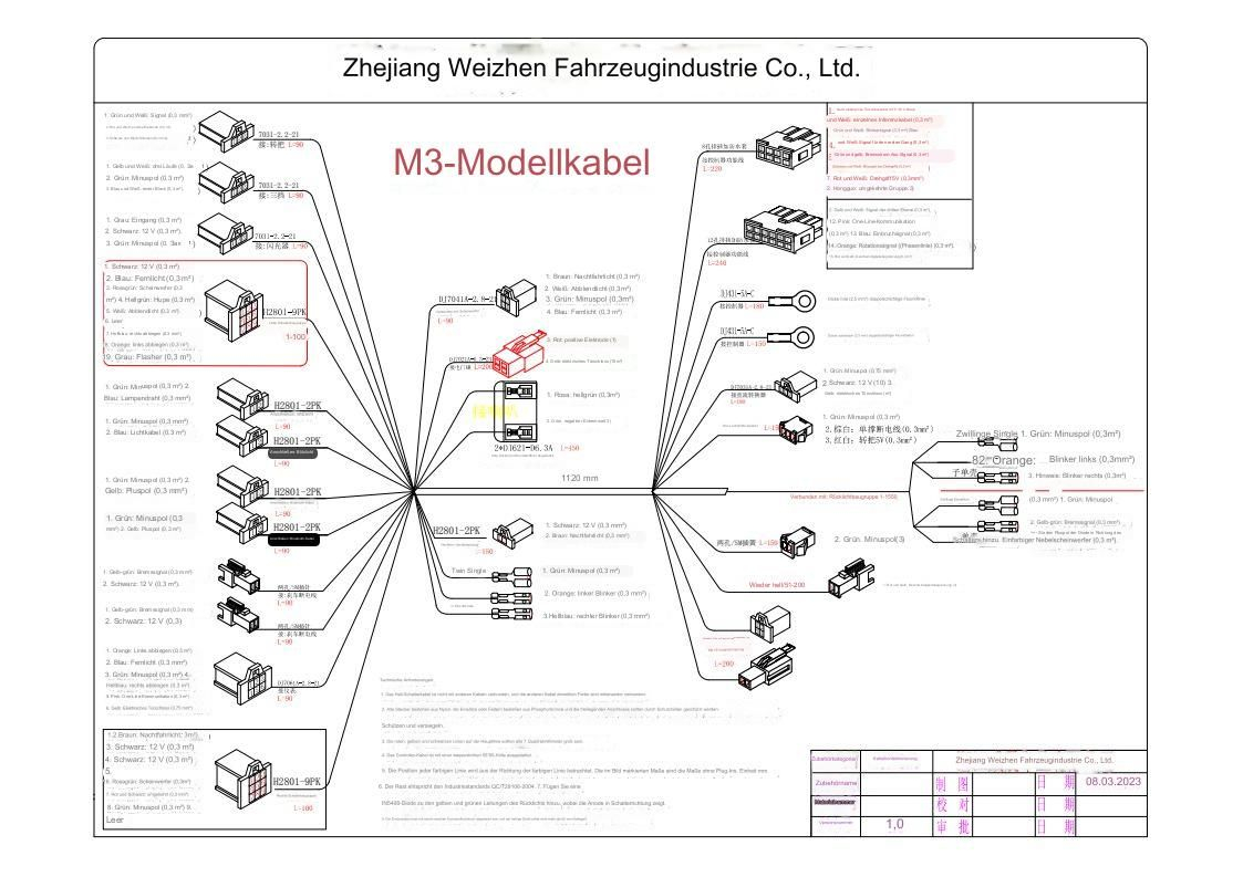

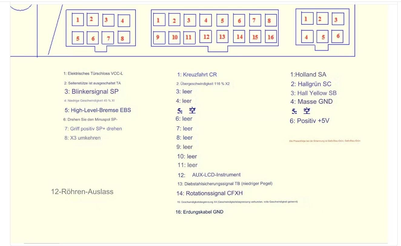

Habe mal etwas in chinesisch bekommen und per Google übersetzt:
aber egal wie rum ich den Stecker drehe oder wende, es passt nichts überein.
Die Chinesen hüten alles wie ein Geheimnis und stiften nur Verwirrungen.

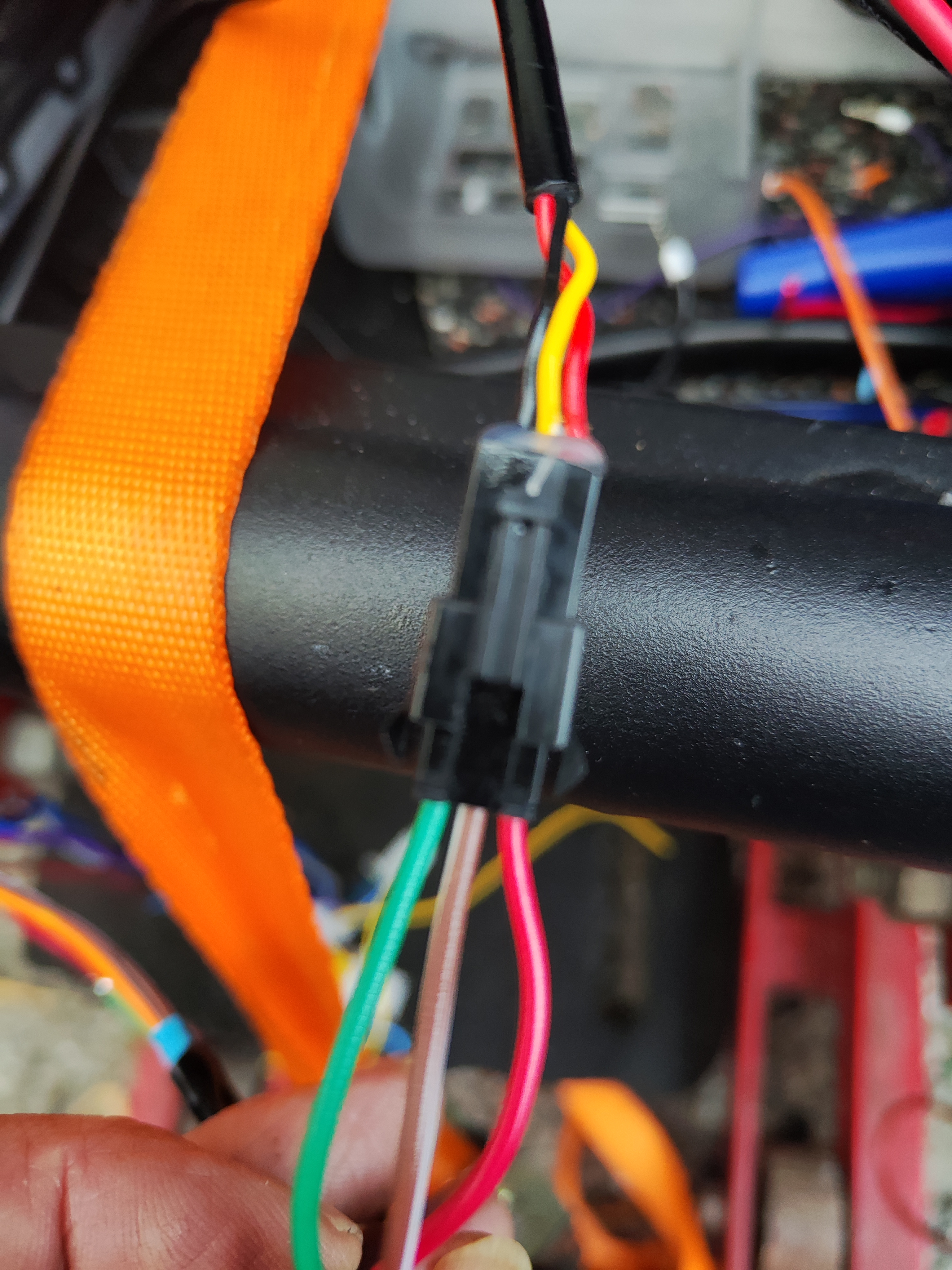

Mir ist was aufgefallen, an den Bremsenhebeln sind die schwarzen Kabel zusammen ( denke 12V+ ) abgehen je 1x gelb/grün
1x gelb/grün liegt auch an Stecker J3
Beide gelb/grün von den Bremshebeln zusammen mit dem gelb/grün amJ3?

ich halte mal fest, was wir bisher wissen:
Die Funktionen sind möglicherweise wild verteilt zwischen den Steckerleisten (J2) 2X4 und (J3) 2x8 (also nicht die Eine für Anti Theft und die Andere für Controller und Fahrfunktionen)
Wenigstens scheint der Motor-Hall-Stecker J1 (2x3) nur damit belegt zu sein (wenn auch in abweichender Belegung vom Serien-Controller):
Dessen Pins sind offenbar:
1- hall blue
2- hall green
3- hall yellow
4- GND/Minus
5 - leer????
6- +5 Volt Versorgungsspannung (wenn Controller AN) Der Test, ob der Controller an ist? kann hier erfolgen indem Spannung gemessen wird
An der J2-Steckerleiste 2x4 erkenne ich:
1 - Gelb - Laut neuem Belegungsplan ACC/ Batterie-Plus vom Zündschloss/E-Lock (übliche Kabelbaumfarbe Gelb) hört sich gut an.
2 - Schwarz dünn weiß - Laut neuem Belegungsplan Seitenständerschalter/low Brake
3 - Grün/Weiss Laut neuem Belegungsplan ein Signal geht zum Hall-Griff-Stecker also das Gas-Signal
4 - Blau/Weiss - Laut neuem Belegungsplan low speed
5 - Gelb/Grün - Laut neuem Belegungsplan high Brake
6 - Schwarz/Weiss - Laut neuem Belegungsplan Minus geht zum Hall-Griff-Stecker also das Gas-Minus
7 - Rot/Weiss - Laut neuem Belegungsplan Plus geht zum Hall-Griff-Stecker also die Gas-Plus 5 Volt-Versorgungsspannung
8 - Schwarz/Rot - Laut neuem Belegungsplan reverse/ Rückwärtstaste
An der J3-Steckerleiste 2x8 erkenne ich:
1- Braun/Weiss - Laut neuem Belegungsplan Cruise/Tempomat
2- Gelb/Weiss - Laut neuem Belegungsplan high speed
3- leer
4- leer
5- ??
6- leer
7- leer
8- leer
9- leer
10- leer
11- leer
12- Lila - Laut neuem Belegungsplan Display LIN
13- Blau - Laut neuem Belegungsplan Diebstahlsicherungsmodul Low
14- Grau - Laut neuem Belegungsplan Diebstahlsicherungsmodul Raddrehsensorsignal
15 - Rot/Gelb - Laut neuem Belegungsplan speed limit (connected to GND)
16- leer (Minus Anschlüsse werden ja anderswo genutzt)
Wenn der Plan stimmt, ginge es so weiter:
1. Um den Controller einzuschalten muss also die 63 Volt-Batteriespannung an Gelb.
2. Dann sollte auf andern Pins eine Spannung 3-5 Volt erscheinen.
3. Der 1-2-3 Schiebeschalter braucht ein Minus-Kabel und als Schalt-Kabel müssen Blau/Weiss und Gelb/Weis zu Ihm geführt sein.
4. Die Rückwärts-Taste braucht Minus und Verbindung zu Schwarz-Rot.
5. Lila muss zum Tacho.

Hi Didi,didithekid hat geschrieben: ↑Do 5. Sep 2024, 21:12Hallo,ich halte mal fest, was wir bisher wissen:
An der J3-Steckerleiste 2x4 erkenne ich:
An der J2-Steckerleiste 2x8 erkenne ich:
3- leer
4- leer
5- ??
6- leer
7- leer
8- leer
9- leer
10- leer
11- leer
auch der Plan stimmt nicht ( ich dreh bald durch!!!

Seitenständer Belegung ist mir die Abgangsseite unklar: braun/weiß geht auf den 2x4 J3 Stecker und 2x8 J3 Stecker, das rot/weiße war nirgends defekt und geht hoch zur rechten Lenker Seite ..... aaaaber was ist mit dem grün Kabel?
Das Instrument: hat gelb - Phasen linie ? = lila von J2 ?
Folgendes läuft wieder: Motor nur vorwärts - Rückwärts - Nein
Tachobeleuchtung ok -
keine km/h Anzeige steht nur "P"
keine 1-2-3 Ganganzeige
Seitenständer keine Funktion
Ohne Unterstützung hier im Forum wäre ich noch nicht so weit, nochmals DANKE!

Der Stecker-Pin für den Seitenständer war Pin 2 an J3. Ob das Kabel Braun/weiss oder Schwarz/Weiss war konnte ich nicht erkennen.
Jedenfalls ist meine Deutung, dass dieses Kabel zum Schalter am Seitenständer geht, der auf der andern Seite Grün= Minus drann hat.
Beim Ausklappen des Seitenständers sollte also dieses Low-Brake-Kabel mit Minus kontaktiert werden und der Controller die Motor-Funktion unterdrücken.
Rot/Weiss war doch wohl die Spannungsversorgung für den Gasgriff am Lenker. Der Controller müsste da jetzt um die 5 Volt ausspucken, wenn er an ist.
Zum Instrument werden mehrere Kabel führen. Eins der Kabel wäre wohl die Batterie-Spannung Plus, könne also an ein gelbes Kabel bom Kabelbaum angeschlossen sein.
Ich bin nicht sicher, ob ein Phasen-Signal aus dem Controller kommt, Digitales LIN-Signal ist auch möglich. Ob das Instrument da zwei Eingangskabel hat (Phasen-Signal und LIN) oder nur eins (umschaltbar) kann ich nicht beurteilen.
In das Tacho-Display gehören aber normalerweise auch noch die Kabel für die Anzeigen Fernlicht (möglicherweise Dunkelblau), Blinker Links (Orange?), Blinker Rechts (Hellblau?) und Standlicht = Tachohintergundbeleuchtung.
Rückwätsfunktion müsste auch zur Taste geführt sein und mit Minus (Grün) kontaktiert zur Umschaltung führen.
Wenn ein P = Park in der Anzeige steht, kann es auch daran liegen, dass noch kein Signal da ist.
Bei den Fahrstufen ist die gebäuchliche Verschaltung:
In den Schalter (am Lenker) gehen
- Minus-Kabel (grün)
- Controller - Low Speed (was am Controllerende Blau/Weiß war)
- Controller- high speed (was am Controllerende Gelb/Weiß war)
Mittelstellung Schalter stellt keinen Kontakt her => Fahrstufe 2
Schalter auf 1 ; Kontakt Minus zu Low => Fahrstufe 1
Schalter auf 3; Kontakt Minus zu high => Fahrstufe 3
Stück für Stück
