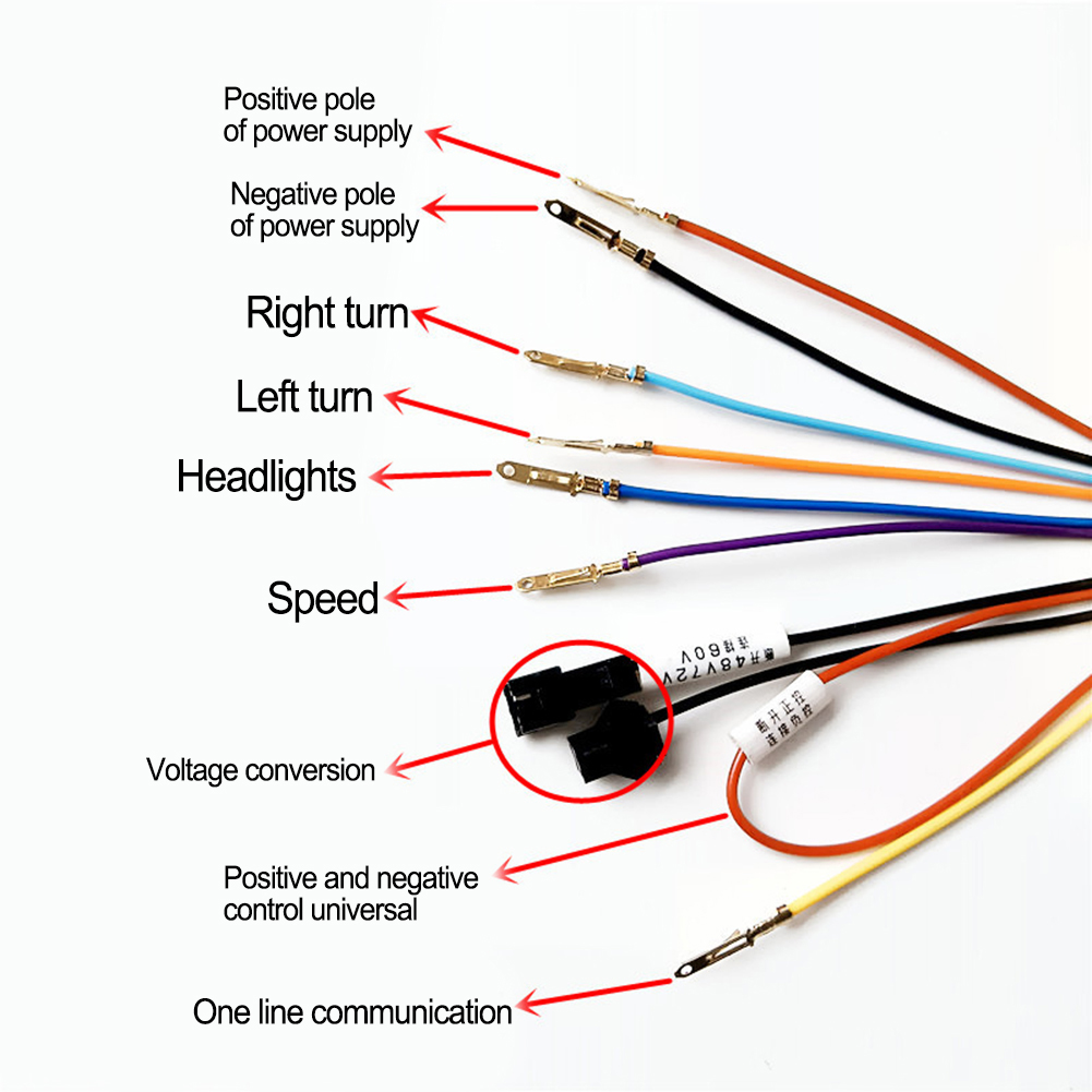

wenn da nur das eine gelbe Kabel für Tacho-Signal dran ist, muss das dann wohl mit Lila verbunden werden.
Du meinst das?:

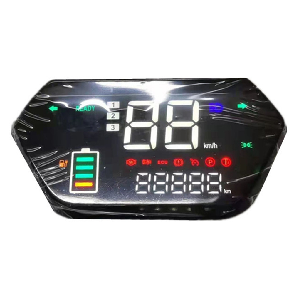

Ja, aber "P" steht immer noch ....

Da verwenden die Chinesen teilweise so Codes: fünf mal Blinker Links und dreimal Fernlicht und so in der Art, um Dinge umzuschalten.

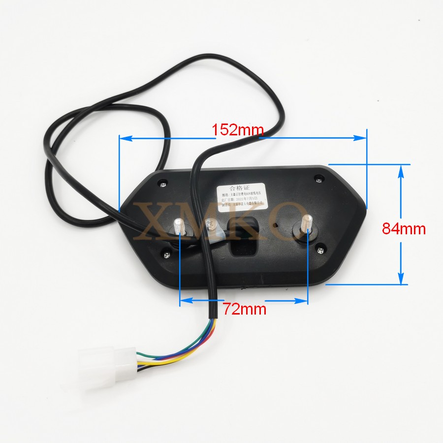

Ist da exakt diese Anzeige dran?:
Die gibt es wohl auch:
Ich finde (neben der Genannten) auch diese Belegung (bei den Zukaufteilen):
Da kommt das Digitale LIN-Kommunikations-Signal des Controllers jedenfalls auch an Gelb.
Wenn etwas original im Fahrzeug eingesetzt wird, werden natürlich überflüssige Kabel weggelassen und z. B. die 72V/60V-Umschaltung kann fest verlötet werden und das Control-Kabel für Grundeinstellung fehlt dann auch, wenn ab Werk eingestellt.
Auf der Platine des Display gib es die Anschlüsse aber natürlich weiterhin.
Zum Preis von unter 1€ könntest Du Dir hier ein paar Displays zum Ausprobieren bestellen.
https://de.aliexpress.com/item/10050068 ... aecmd=true
In diesem Angebot werden Fotos mal mit den bei Dir vorhandenen Kabelfarben gezeigt und mal mit den hier oben im Spreizfoto enthaltenen (wohl die frühere Version). Gelb ist aber immer die Leitung für ein Signal, insbesondere für das auf digitaler Basis.
https://de.aliexpress.com/item/10050076 ... ry_from%3A

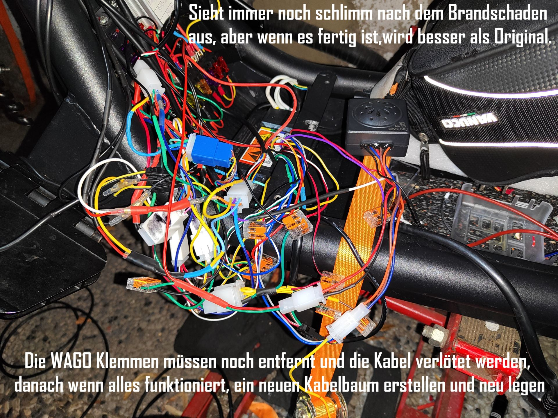

Irgendwie stimmt was bei meinen Anschlüssen nicht:
Mir ist gerade etwas aufgefallen !!!!! Zündung AUS und bin am Gas gekommen und der Motor lief an !!!! Wo ist denn jetzt der Wurm drin?
Kann das mit der Alarmanlage zu tun haben ?
Nicht belegte Kabel: J2=rot/gelb 3V
J3 rot/schwarz 3V Rückwärtsgang sehr langsam ohne Power
Was bedeutet Hohe Bremse und niedrige Bremse ?
Hohe Bremse mit grün/gelb Kabel, kommen ja von den Bremshebeln, habe ich beide zusammen für das Bremslicht geschaltet - richtig?
Niedrige Bremse zum Seitenständer, aber warum hat der Ständer 3 Kabel ? Funktion ?
Ständer funktioniert jetzt auch.
"P" ist weg ! Es steht jetzt Km/h alle Anzeigen sind ok.
1-2-3 funktioniert auch ..... Motor reagiert auf Gas und Gangschaltung!

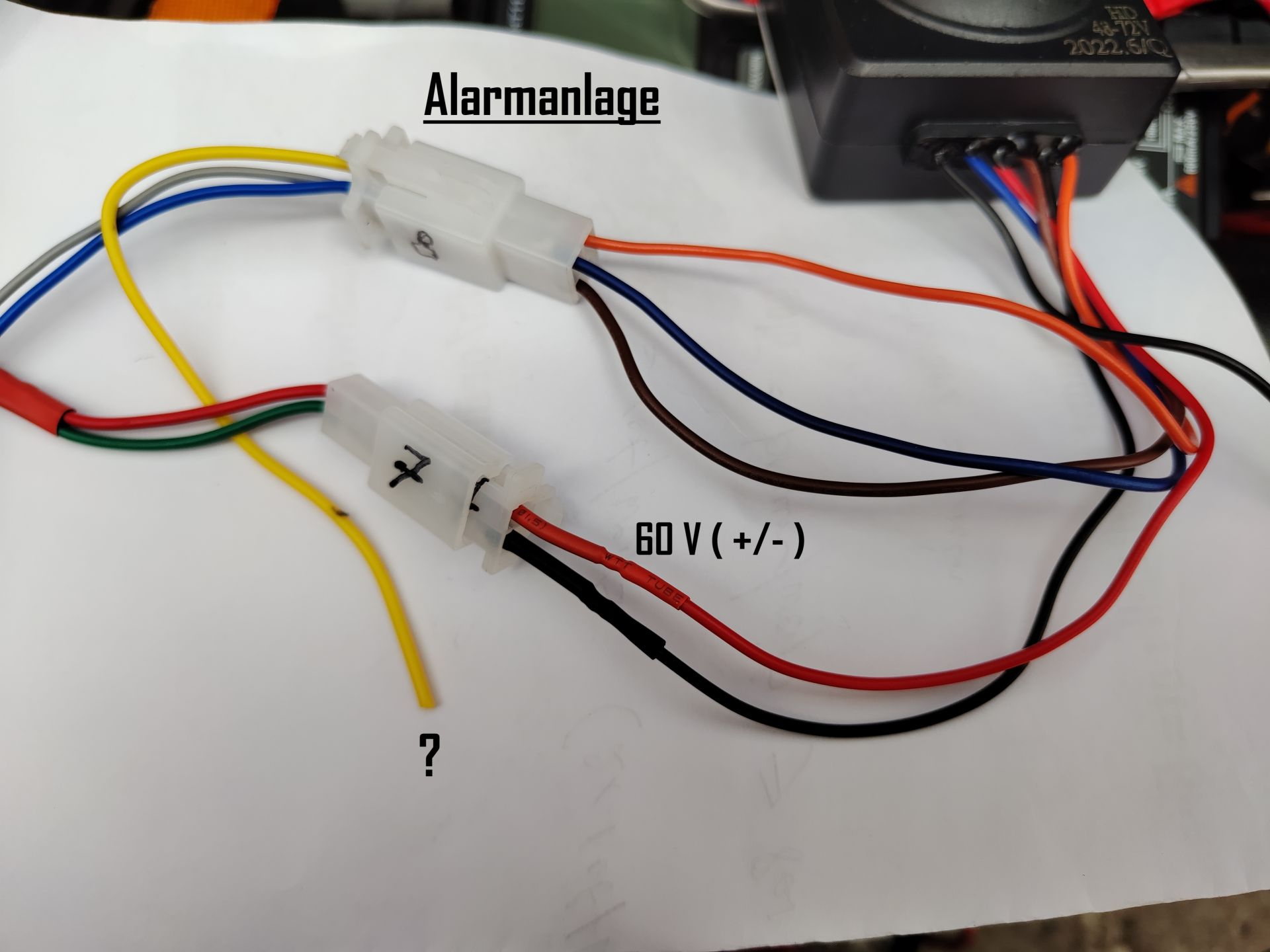

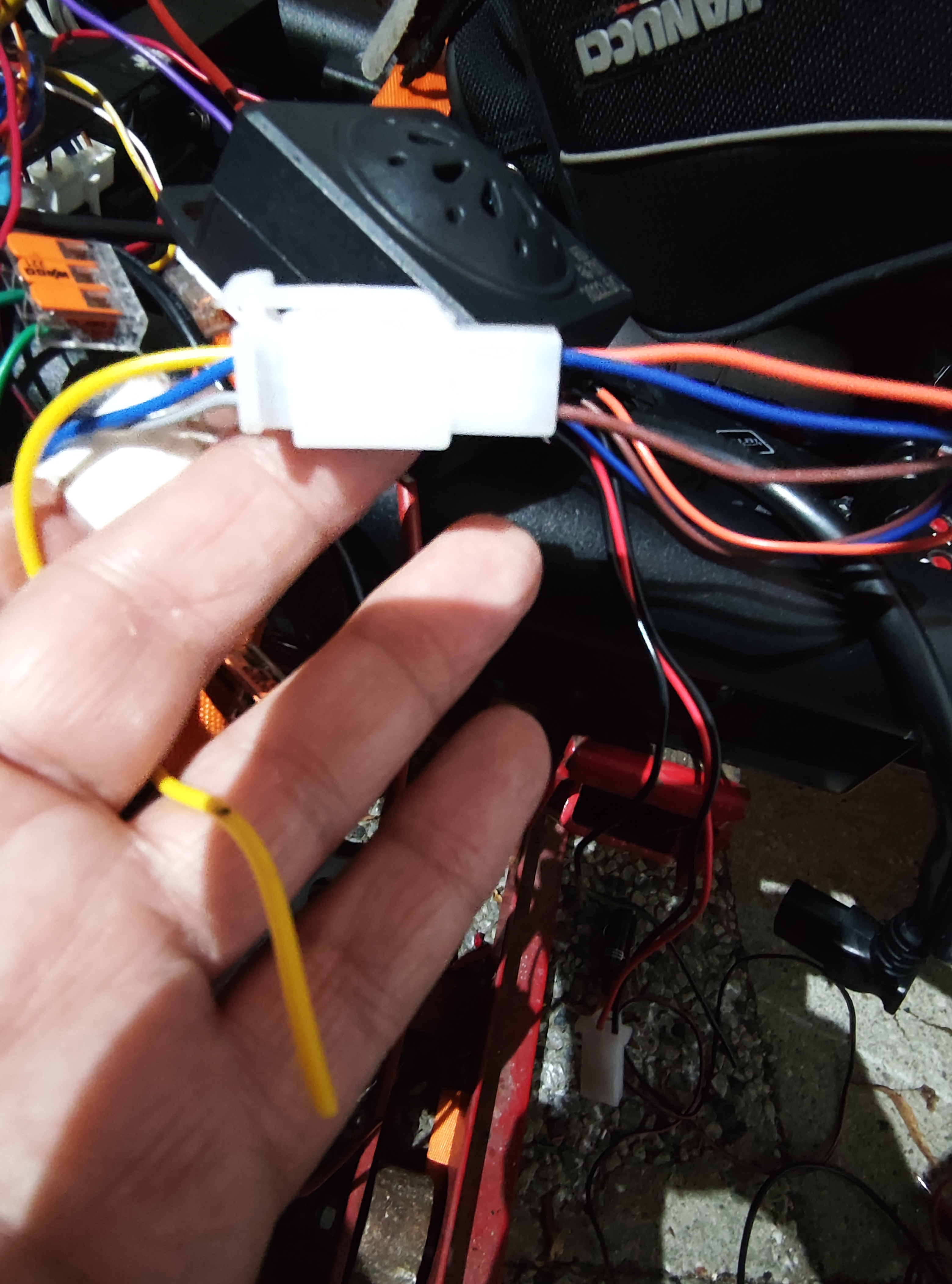

Alarmanlage ist noch nicht angeschlossen d.h. ein gelbes Kabel hängt noch in der Luft und habe die Belegung noch nicht gefunden.

Es wird da eine Leitung mit Batterie-Plus auf Dauer geben, die eigentlich zur Alarmanlage (die ja auch bei Zündung AUS weiter AF sein muss) führen müsste. Jetzt ist die aber offenbar so angeschlossen, dass sie statt dessen zum Controller (an J2 Pin 1 gelbe Zuleitung ) verbunden ist.
Eine andere Leitung vom Zündschloss müsste dagegen Batterie-Plus nur dann führen, wenn das Zündschloss auf ON steht. Diese müsste eigenltich mit dem Controller E-Lock-Eingang verbunden werden. Möglicherweise hast Du da aber auch an den Kabeln gearbeitet.
Eine mit Dauerplus geht zum Zündschloss, eine Weitere zur Alarmanlage,
NEIN
Eine andere Leitung vom Zündschloss müsste dagegen Batterie-Plus nur dann führen, wenn das Zündschloss auf ON steht. Diese müsste eigentlich mit dem Controller E-Lock-Eingang verbunden werden. Möglicherweise hast Du da aber auch an den Kabeln gearbeitet.
Jedenfalls sollte dieses Problem relativ schnell lösbar sein.
Ich habe an dem gelben Kabel vom J3 den kommenden + vom Schloss aufgelegt. Aber möglicherweise habe ich im Sicherungskasten eine Brücke falsch angeschlossen, das wäre möglich. Werde ich überprüfen!
Was ist mit dem verbeibenen offenen gelben Kabel orange Leitung rauskommend, der Alarmanlage?

Das muss ich vielleicht Präzisieren:
Ein Zündschloss mach ja überhaupt nur Sinn, wenn zum Zündschloss hin eine Leitung mit Dauer-Plus (Batterie-Plus) führt.
Ebenso macht eine Alarmanlage nur Sinn, wenn die dauerhaft am Strom ist; hier also ebenfalls an Batterie-Plus angeschlossen werden muss.
Wenn nun auf der einen Kontaktseite des Schalters im Zündschloss Batterie Plus auf dauer anliegen, sollte es auch einen Anschluss auf der anderen Seite des Schaltkontaktes geben, der nur dann Plus hat, wenn das Zündschloss auf ON steht.
Den gibt es ja nachweislich auch, aber von dort kommt momentan nur Batterie-Plus im DC/DC-Konverter an. Der übliche Abzweig von dieser Leitung, der hinüber zum Motor-Controller führt, scheint mir noch ohne Gegenpart zu sein (oder nach dem Brand entfernt). Der müsste eigentlich auch irgendwo aus dem Kabelbaum herauskommen. Zur Not muss ein neues Kabel her, von der Stromversorgung Plus des Konverters, hin zum Controller (an Gelbes Kabel an J3 für E-Lock). Der Motor-Controller kann über Hochstrom Plus und Hochstrom Minus weiter (dauerhaft) an Spannung hängen. AN und AUS-Geschaltet wird er aber mit Batterie-Plus an E-Lock oder eben nicht. Wenn er aus ist, dreht auch der Motor nicht mehr.
Die aktuell (falsch) mit E-Lock verbundene Leitung ist wohl eigentlich das Batterie-Plus (Dauer-Plus) für das Alarm-Modul.
Auf dem Foto führt eine Gelbe Leitung in den Stecker zum Alarm-Modul. Teste mal, ob das Dauer-Plus ist, oder nur PLus bei Zündschloss ON.
Dann hätten wir den "verlorenen Sohn" gefunden.
Du wirst, als Du den Motor erstmals wieder zum Laufen gebracht hattest, vermutlich "in der Freude" nicht mehr Weitergesucht haben, ob noch weitere Batterie-Plus-Leitungen (mit Schalt-Plus) zu finden waren. Also dann jetzt.

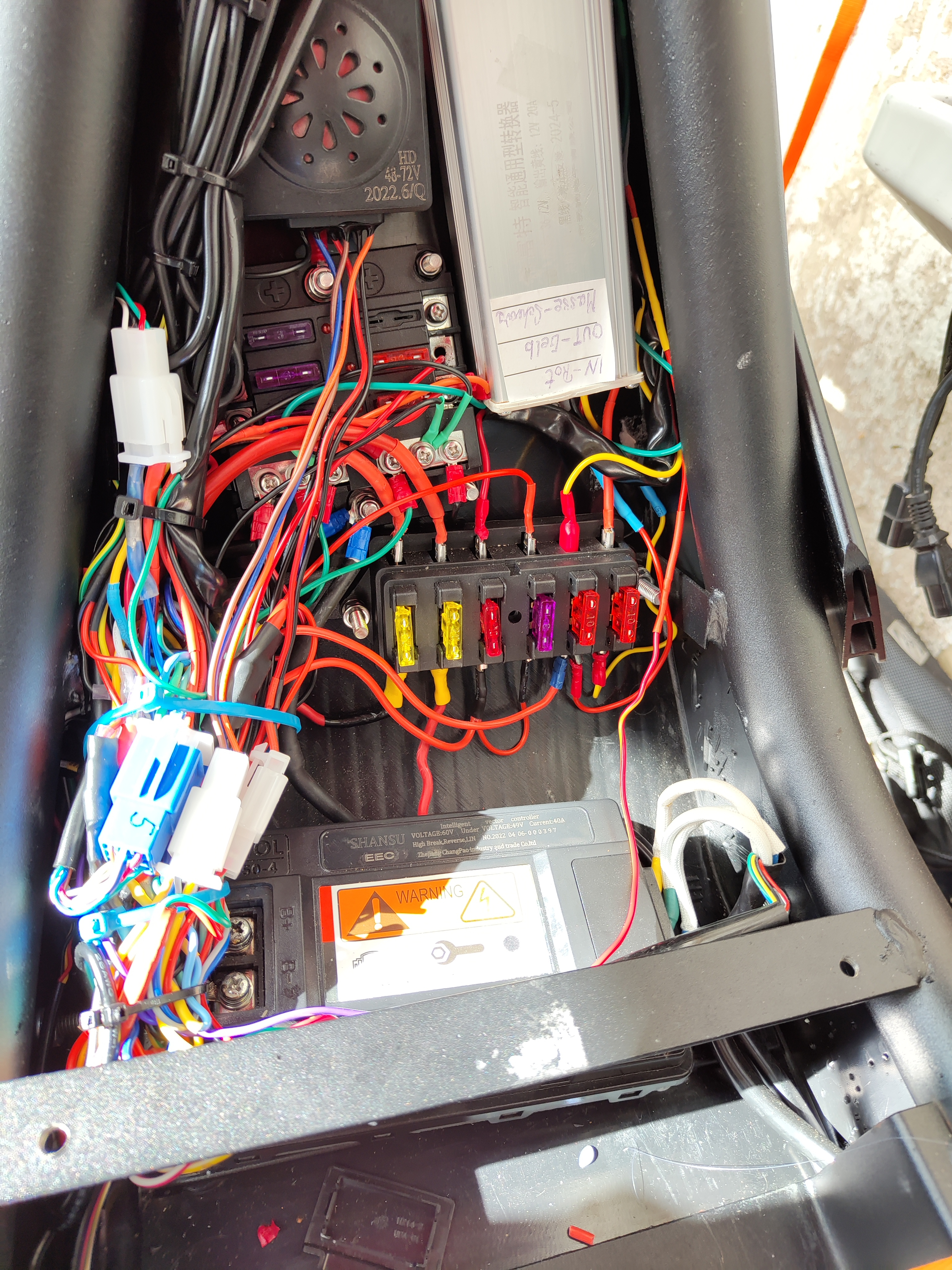

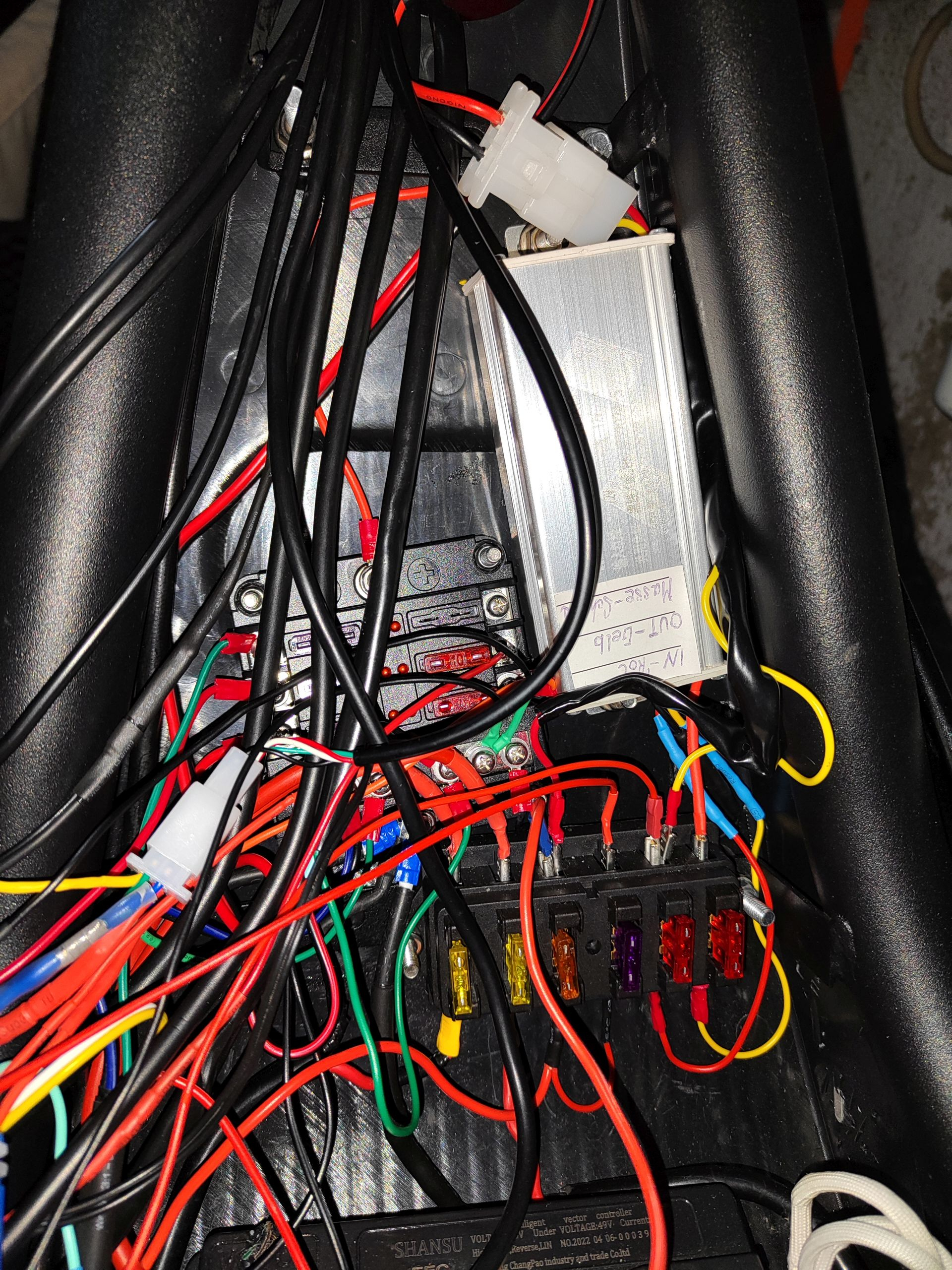

JA !Er wurde gefunden !
Wie schon in meinem Beitrag geschrieben: Eine Brücke an meiner Sicherungsleiste war falsch gesteckt. :shock: :o :( 8-)
Der Kabelsalat besteht aus Reststücken vom originalen Kabelbaum d.h. 80% war verschmort, verbrannt und wurden rausgeknipst. Aus dem Rest habe ich mit eigenen Leitungen und deiner Hilfe, ein neuen Kabelbaum hergestellt
Das rot/gelbe Kabel ist übrigens die Gang/Sperre - gegen GND = 45km/h und es werden keine 1-2-3 Gänge im Display angezeigt.
Mein Baby läuft wieder wie am ersten Tag, nur das mein Km-Zähler warum auch immer, auf "0" steht. Über 300km sind futsch!
Ein Manko habe ich noch, das Kabel der Alarmanlage.
Das Kabel muss doch irgendwo angeschlossen werden, frage mich nur wo und für was?
