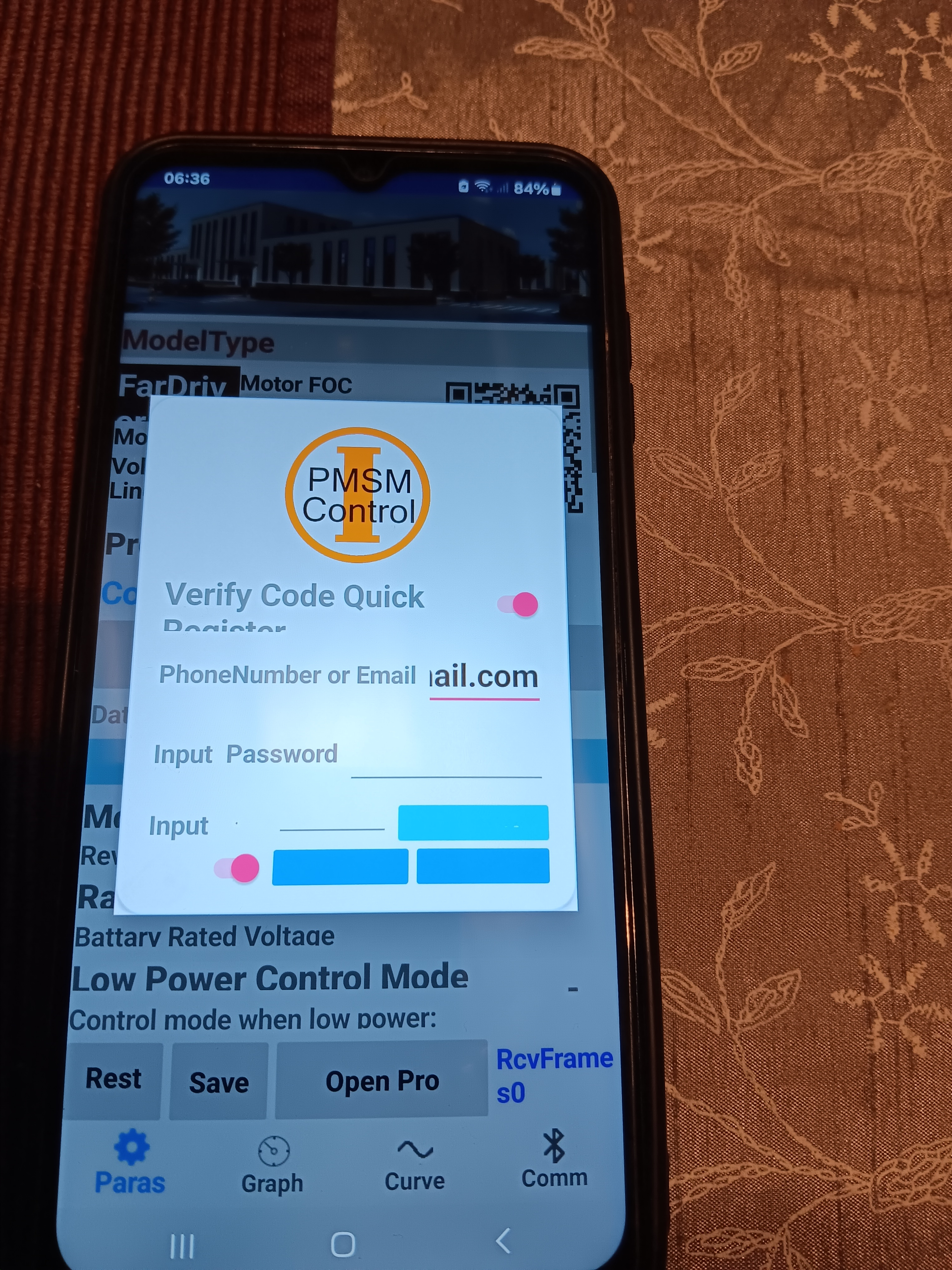

Also ich hab jetzt die neue Version 265 installiert und geöffnet. Dann kommt das Fenster mit der Aufforderung zur Email Eingabe. Wenn ich das dann gemacht habe passiert nichts mehr. Es bleibt einfach so stehen.

Re: Fardriver ND Controller App 2.X.Y Parameter Beschreibung
Du musst die eingestellte Schriftgröße vom Telefon ändern, die ganze Beschriftung der Buttons ist wahrscheinlich aufgrund der "zu groß" eingestellten Schriftgröße nicht lesbar. Ich hab das Problem auch das ich ohne Brille nichts mehr auf dem Telefon lesen kann.
Einer der Buttons muss senden oder so was sein.
Dann wird dir eine Email zugeschickt mit einem Code den du dann eingeben musst, für die Aktion hast du dann 5 Minuten Zeit, bevor der Code verfällt.

Danke Dominik, ich hab die Schriftgröße geändert und es ist folgendes passiert. Also in dem oberen hellblauen Feld steht "Get Verify Code" in dem unteren linken blauen Feld steht "Registering" und in dem rechten blauen Feld steht "Return". Ich nehme mal an das ich "Get Verify code" drücken muß. Aber dann schließt sich die ganze App und es passiert nichts. Ich hab auch schon meinen Spam Ordner überprüft und es mit einer anderen Email probiert. Immer das gleiche Resultat, keine Reaktion.
Ja, mit "get verify Code" sollte du auf die angegebene Mail Adresse ein Code zugeschickt werden.
Den du dann eingeben mußt.
Probier mal die App Version 2.6.7 eventuell hat da jemand bei Fardriver Müll produziert.
Ansonsten kannst du mit return den Anmeldeprozess umgehen, ob dann allerdings noch was am Controller verändert werden kann glaube ich eher nicht.

Also ich hab jetzt die neue Version 267 installiert. Und beim installieren kommt immer die Meldung das diese Software für eine ältere Android Version ist und deswegen möglicherweise nicht richtig funktioniert. Nach dem installieren hab ichs ausprobiert. Aber immer noch die gleiche Reaktion. Und mit return kann ich den controller scannen und er wird auch erkannt aber bind funktioniert nicht. er zählt dann ununterbrochen die Frames. Wenn man etwas ändern will kommt die Meldung bind or login.
