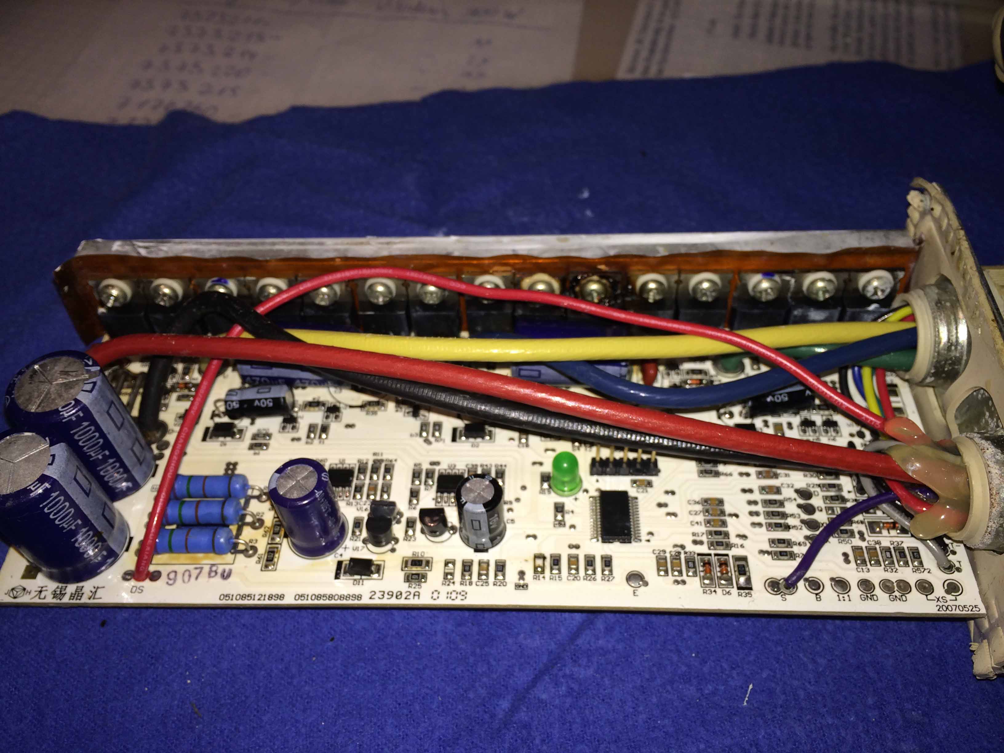

Habe mir einen defekten Flex tech eco flash 2000 mit einer Laufleistung von gerade mal 1300km gekauft. Leider ist der Roller defekt. Die Akkus konnte ich mit dem Ladegerät aufladen habe alle über 12,7 Volt. Leider macht er nichts wen ich gasgebeb möchte. Habe alles getestet außer dem Controller. Heute habe ich den Controller ausgebaut und geöffnet. Es sind zwei 1000uf 63v Kondensatoren aufgebläht und noch zwei 470uf 63v die kann man ja schnell tauschen. Leider hat es von den Mosfets auch einen zerrissen weis noch nicht ob nicht noch mehr von den Mosfets defekt sind. Es sind IRF1407 verbaut. Meine frage gibt es alternativen zu den IR1407? würde gerne stärkere einbauen die auch alle dann neu sind. Habe einen Kandidaten gefunden weis nur nicht ob das geht. IRF3808PbF Könnte mir jemand einen Tipp geben danke

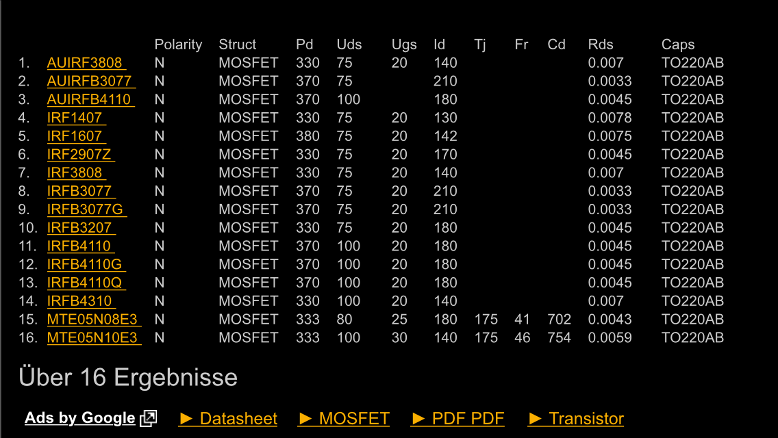

Vergleichs Mosfets
Kent den keiner den Controller? Kann ich einen anderen Mosfet verwenden?

Hallo Habe mir die IRF1407 bestellet und alle 15 stück ausgetauscht. Die Elkos 1000uF 2 Stück waren auch hinüber. 470uF habe ich auch ausgetauscht. Nach dem einschalten kommt ein kurzes geräuch und die Led blinkt habe versucht mit zu zählen müsste 8 mall und danach 4 uns so weiter 4 - 4 - 4. Kent einen sich mit den fehlercode aus? Brauch Hilfe. Wen ich den gasgriff der passiert gar nicht.
