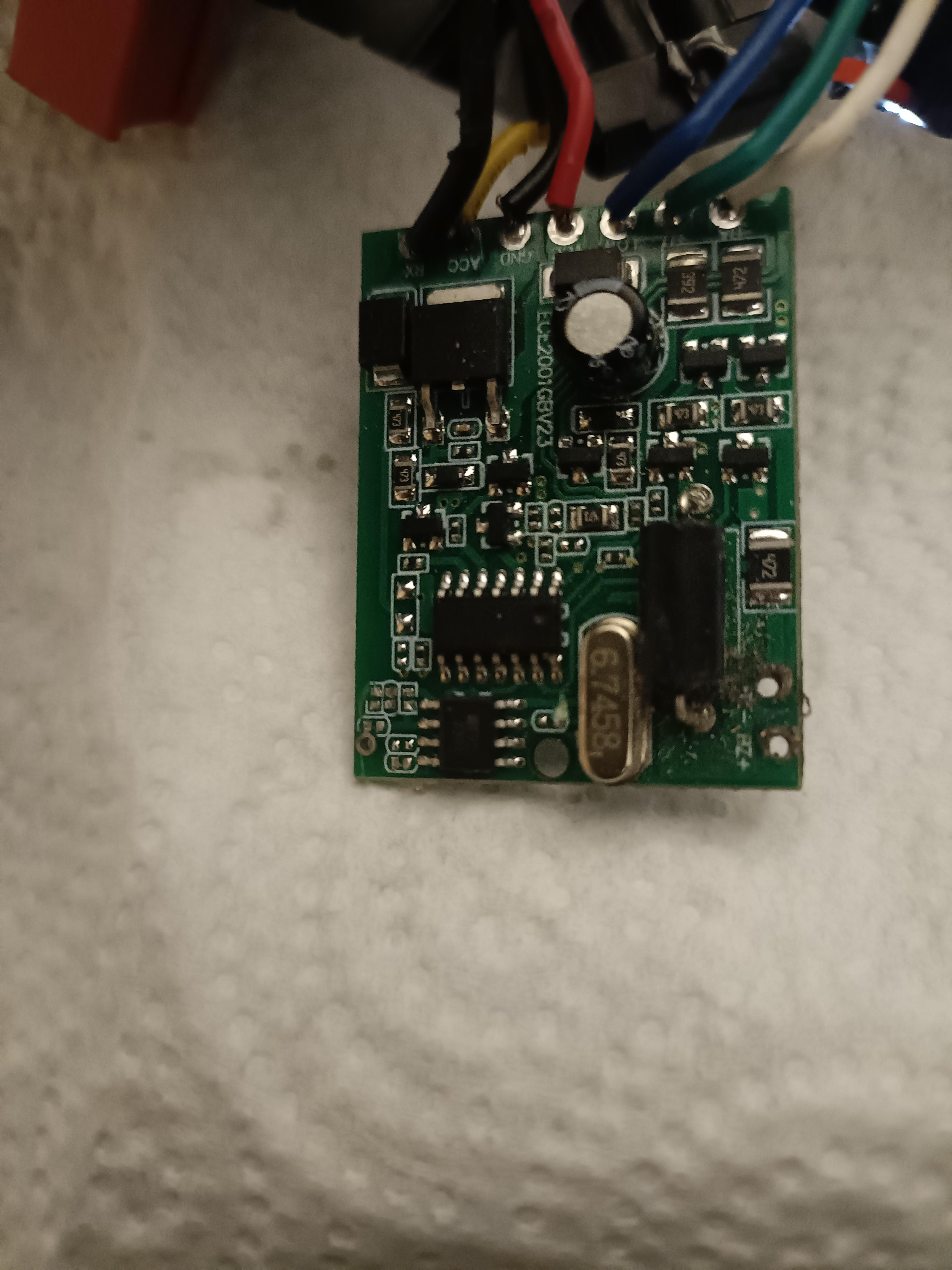

Hallo Zusammen
Habe eine Frage ist es möglich meinen Luqi HL 6.0 Pro per Schalter also Kabel für den Verkehr zu drosseln??? Wenn ja wo genau und wie muss das Signal aussehen 5V oder etwas aud Masse legen??? Entschuldigt wenn dies eine dumme Frage ist aber müsste doch möglich sein! Weiter gibt es irgendwo ein Elektro Schema und eine Pinbelegung am Controller die stimmt? Kabelfarben habe ich gemerkt sind nicht gerade sichere Indikatoren.
Vielen Dank für eure Antworten.
Zur Info: Der Vorbesitzer hat die Alarmbox inkl. Kabel sagen wir eher unprofessionel entfernt habe jetzt alles wieder in standngestellt die Drosselung funktioniert jedoch nicht mehr. Habe gehofft das dies über ein Schalter möglich ist da mir dies am besten gefallen würde.

Generell haben die Mortor-Controller für BLDC-Nabenmotoren häufig eine Fahrstufenfunktion (1-2-3) mit Stecker-Pins für z. B. zwei Steuerleitungen und Umschalten über Steuerleitung (+3-5 V) an Controller-Minus. Das nützt aber nur, wenn die Funktion auch aktiviert ist und nicht über andere Tricks (siehe Videos) erfolgt.

Vielen Dank für deine Antwort. Denke es handelt sich um einen CityTwister hier der Link zum Importeur habe ich inzwischen herausgefunden https://easymotorsschweiz.ch/product/fo ... ktroroller .
Das Ding mit den Fahrstufen weiss ich denke allerdings diese sind nicht aktiviert werde wohl versuchen müssen auf den Controller zuzugreifen. Habe gehofft es gibt irgend ein Stecker oder so. Habe den Roller mit 500Km bei einem guten Geschäft erstanden der Verkäufer meinte die Drosselung sei in der Alarmbox allerdings defekt (daher der gute Preis). Inzwischen bin ich mir aber nicht mehr wo sicher den die Kabel von dort sind nur die bekannten.
Hast du habt ihr Erfahrung mit dem gibt es eine Drosselung in der Alarmbox???
Gruss Toby
Gruss Toby

War laut dem Vorbesitzer so, dass er während dem einschalten (Zündung ein gleich wie Trick) den Schloss auf Button drücken musste um zu drosseln resp. entdrosseln. Habe so schlau wie ich bin gedacht kann ja nicht so eine Kunst sein muss doch nur eines der Kabel welches aus der Alarmanlage kommen und ins Steuergerät gehen identifizieren (gibt ja sicher Unterlagen im Netz), und dann dieses auf Masse legen oder mit 3.3 resp 5v belegen. Dem ist nun leider nicht so und ich stehe da mit einem Motorrad das locker 80Km/h schafft und gerade 1/4 davon legal wären.
Dies ist mein Dilemma welches ich habe auch wenn ich dadurch ein sehr sehr gutes Geschäft machen konnte. Ein Luqi HL 6.0 zu einem fünftel des Neupreises mit gerade 500Km. Mit Kaufvertrag Papieren und allem drum herum. Wäre ja dumm gewesen hätte ich ausgeschlagen. Hoffe nun dieses Problem noch irgendwie zu lösen. Da der Händler gerade einmal den Katalog auswendig kann und auch dies nur eher dürftig ist die Option dort anzuklopfen leider auch gestorben. Die Alarmanlage habe ich ersetzt ohne Erfolg (habe so meine Zweifel das dies je funktioniert hat, Plakette ist jedoch 20KmH). Habe mir schon langsam Gedanken gemacht das Ding wieder zu verkaufen auch wenn mein Sohn mich töten und ich das fahren mehr als vermissen würde.
Wenn irgendwer also noch Inputs oder Ideen hat bin über jeden Hinweis froh.

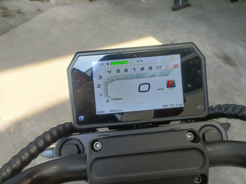

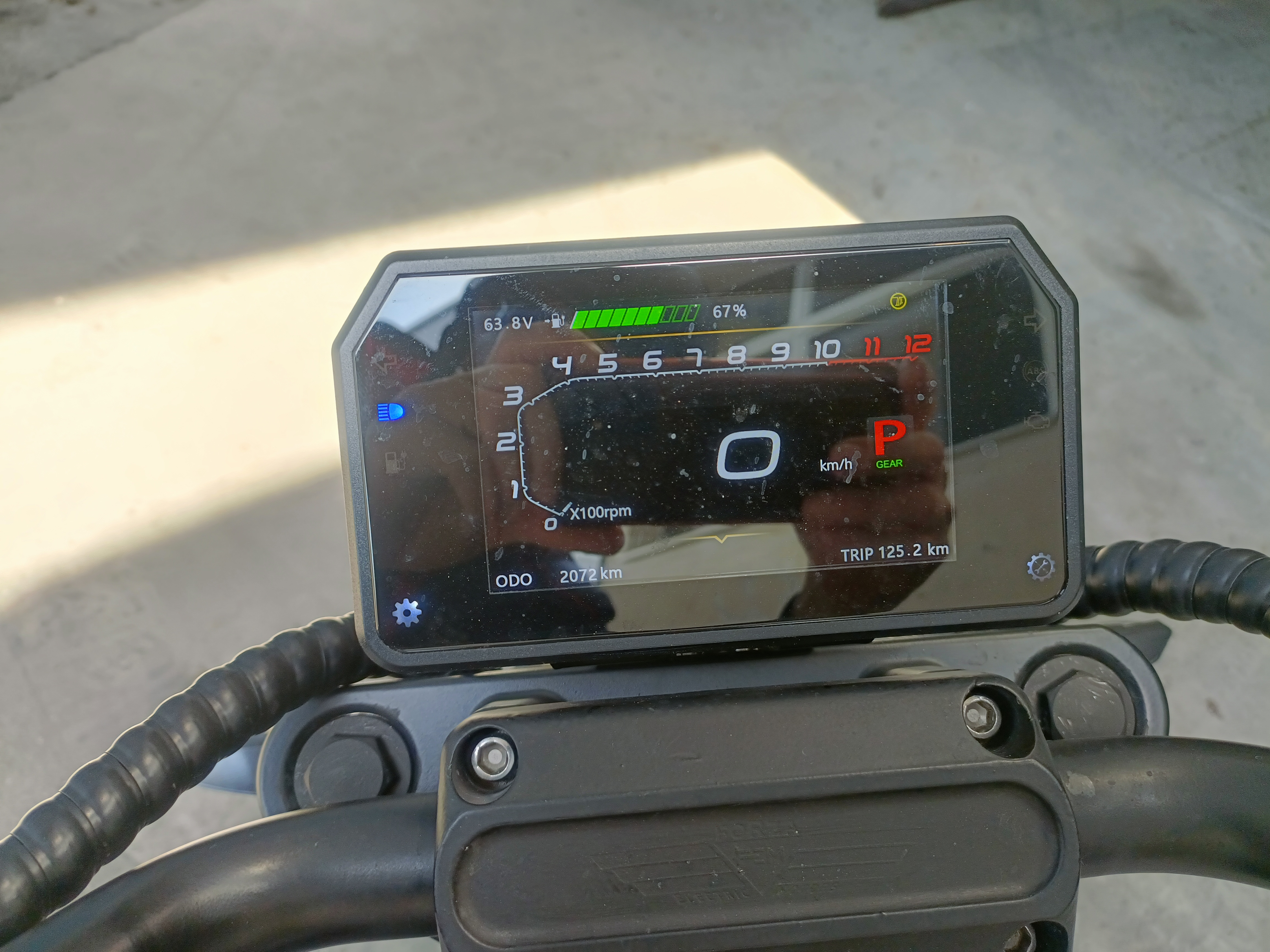

Und welches Tacho hast du das alte Oder der neue Postkarten große TFT ?

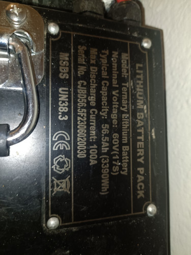

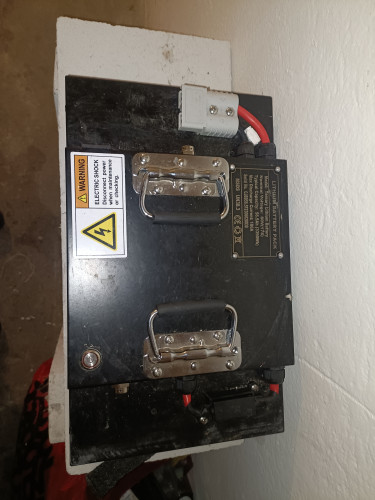

Doch meiner schafft sogar etwas mehr keine Ahnung was ich für ein Modell habe auf alle Fälle habe ich den neuen 3990Wh Akku verbaut was mir bei moderater Fahrweise 100Km wirklich ermöglicht bereits zwei mal effektiv gefahren. Ihr meint also auf diesen Kontroller kann ich gar nicht zugreifen oder wie?

Was mich einfach stuzig macht das ich nicht einmal die LED zum blinken bringe dies müsste doch gehen?
