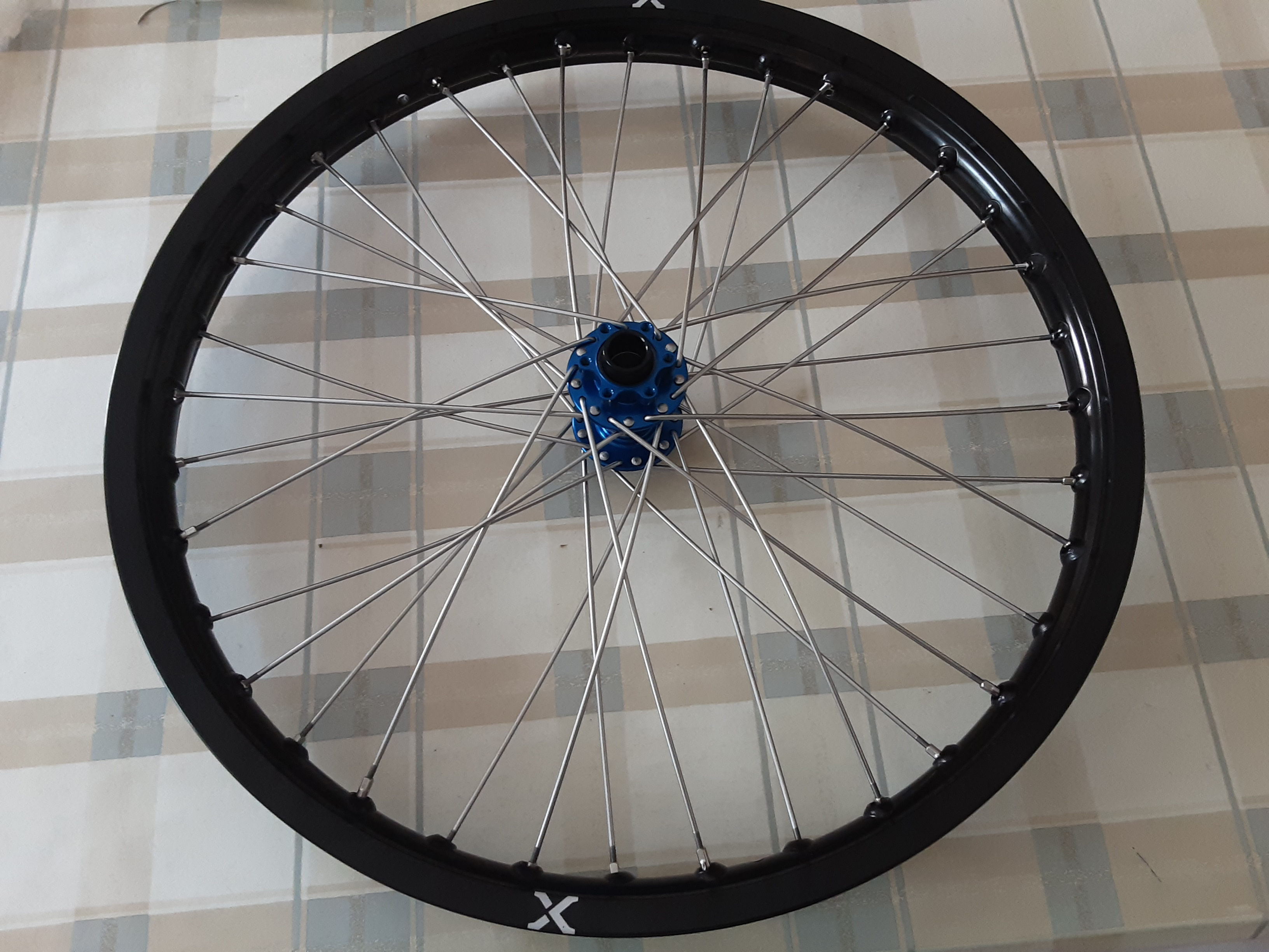

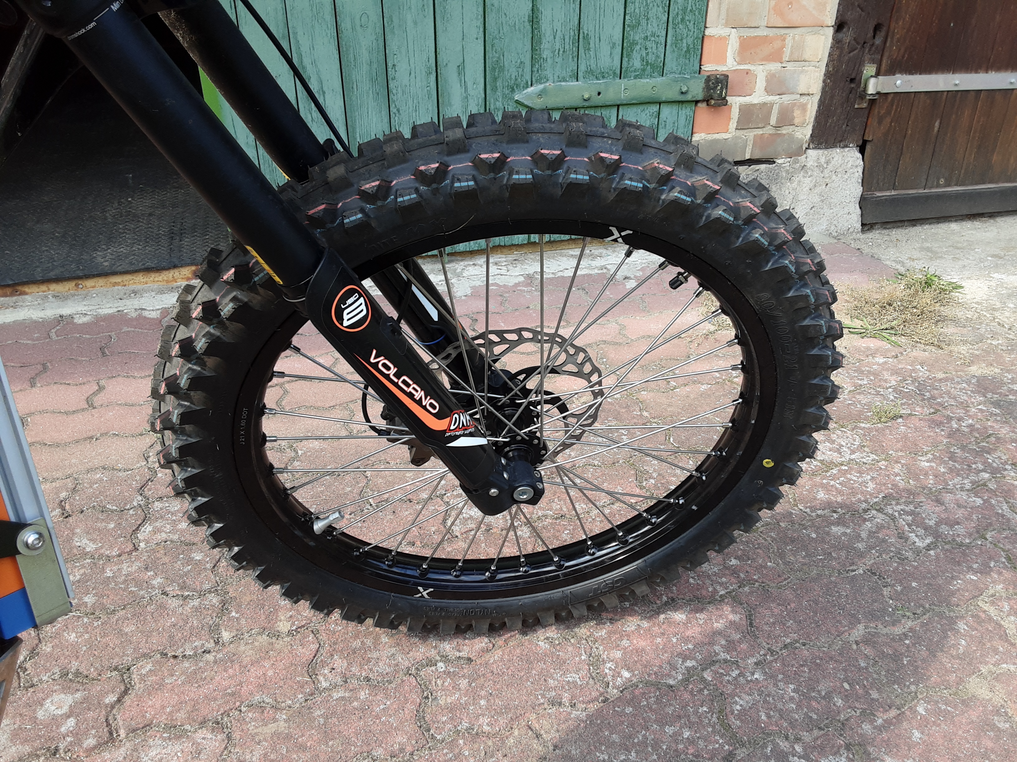

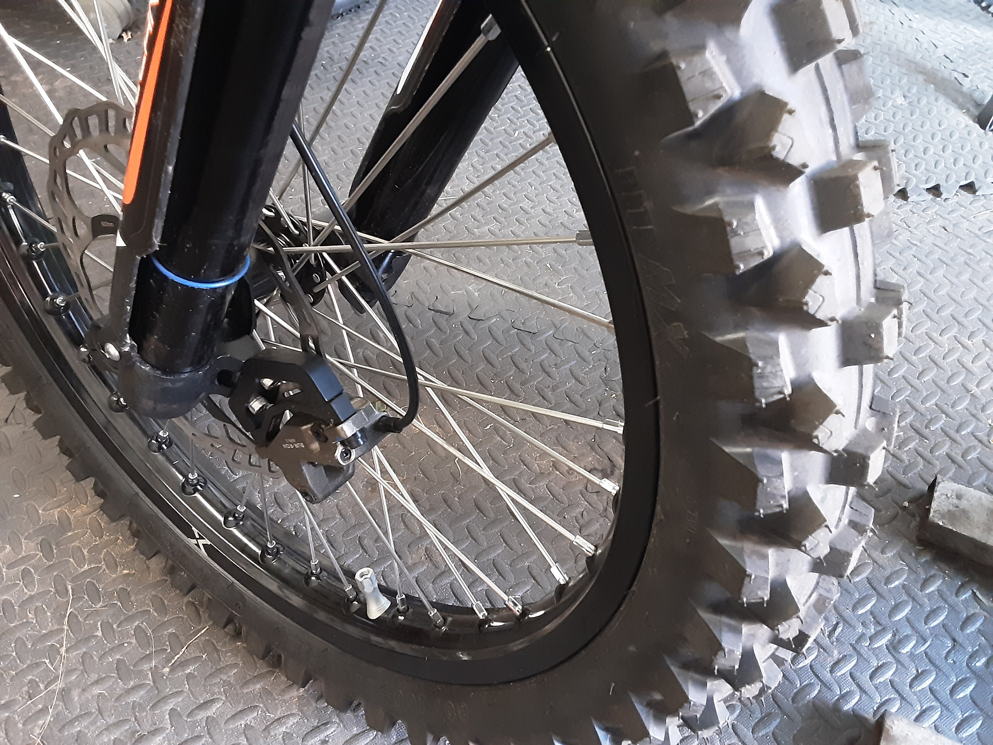

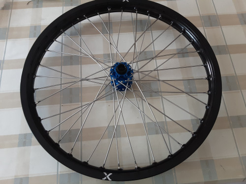

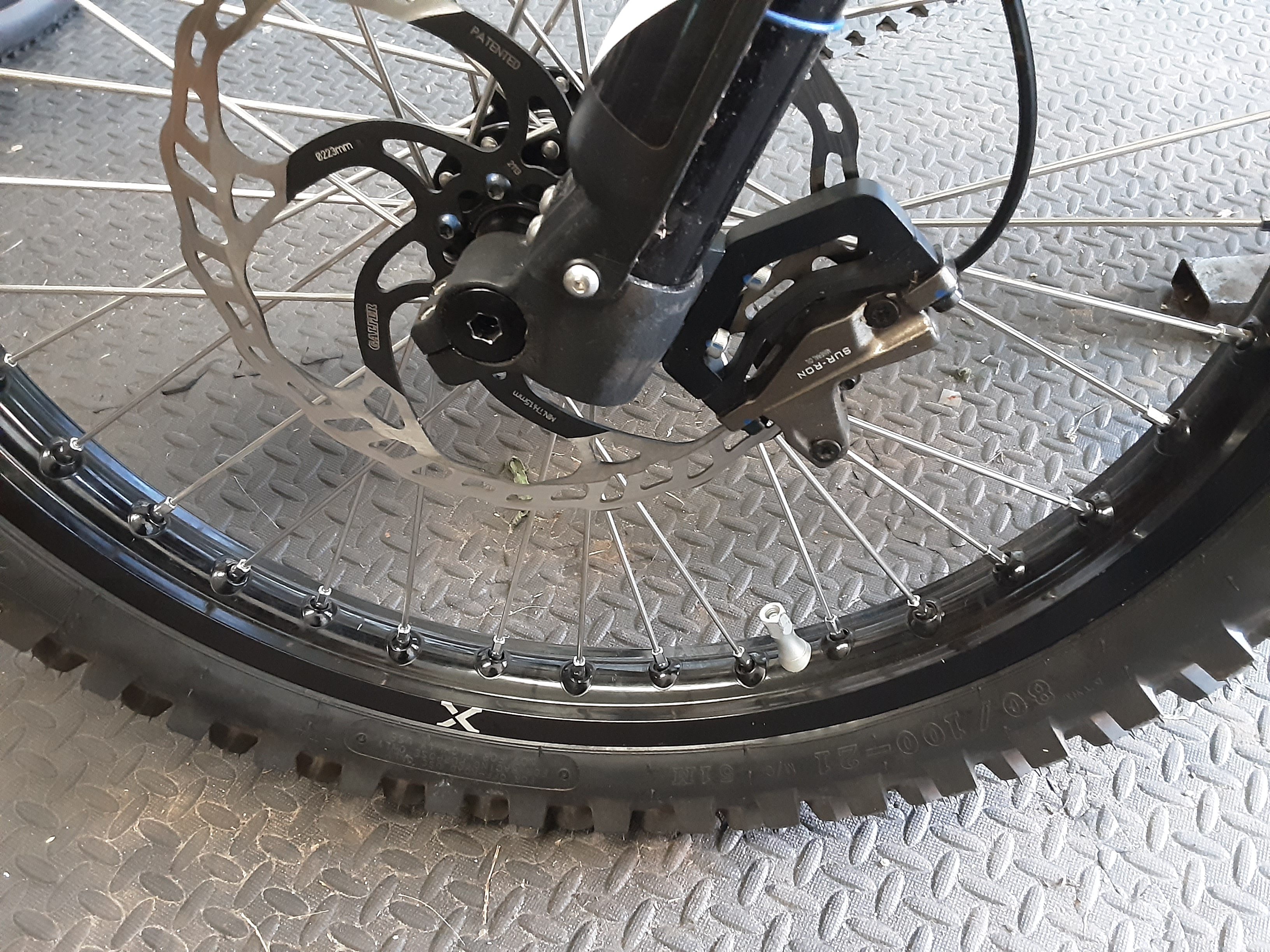

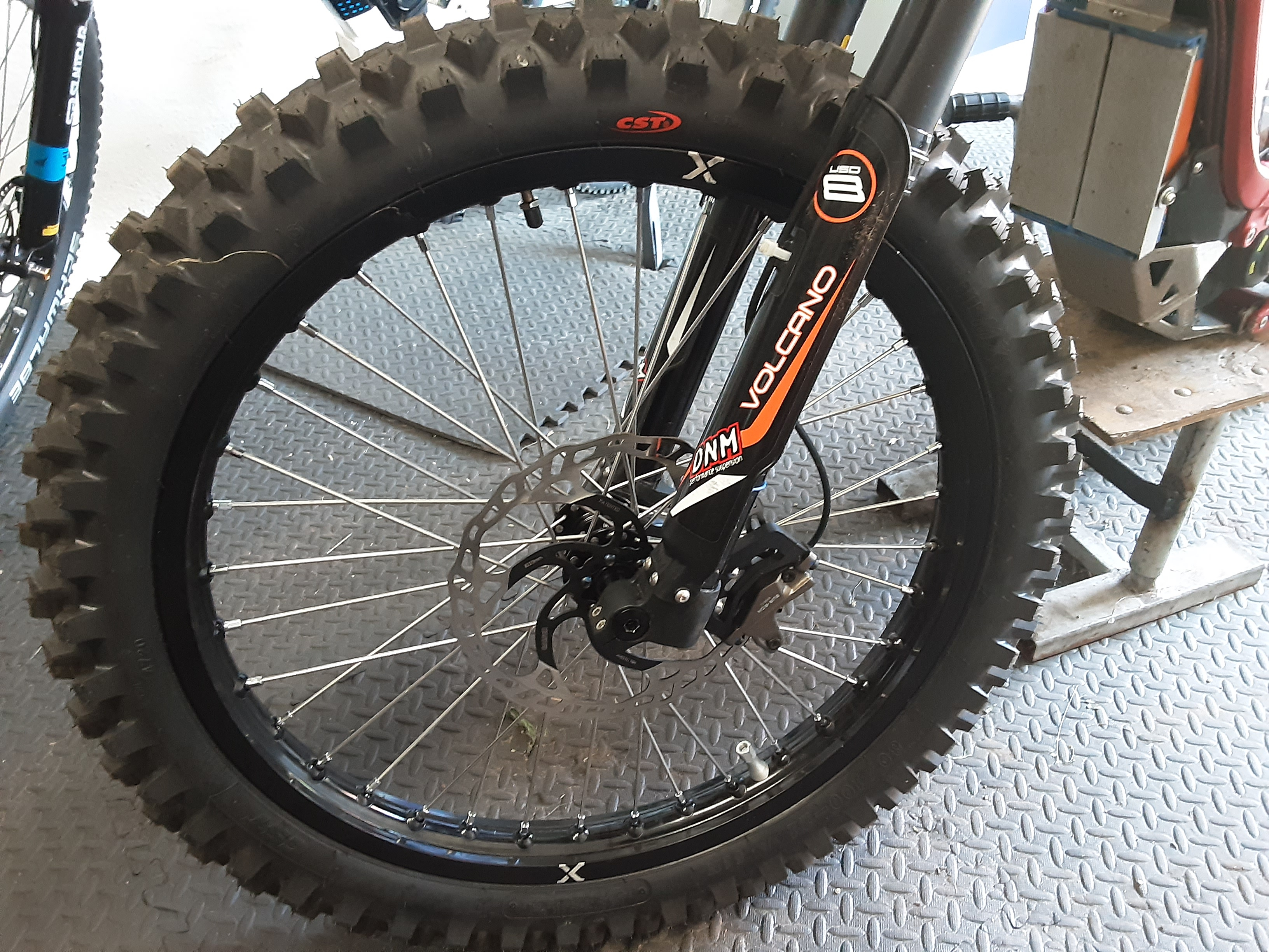

Moin!
Hab jetzt das 21Zoll Vorderrad drin.
Eigenbau.
Xgrip Felge
Hope4 pro Standard
3,5mm Speichen
Schlauch
Reifenspanner
CST Reifen
Eigenbau.
Xgrip Felge
Hope4 pro Standard
3,5mm Speichen
Schlauch
Reifenspanner
CST Reifen
- Beiträge: 367
- Registriert: Fr 28. Feb 2020, 06:21
- Roller: sur ron
- PLZ: 67067
Re: Meine Sur-ron Offroad Performance und Upgrades
hallo, mike
zuerst wollte ich schreiben - schön gemacht
aber bei genauerem hinsehen !?!?
du hast falsch eingespeicht !!
du hast die unteren speichen ( an der radnabe weiter innen)
über die oberen gelegt .
sieht man auch daran das die speichen verbogen sind.
ob das jetzt so viel ausmacht ?
mag sein das es so in ordnung geht.
auf jeden fall aber respekt für deine tunigmaßnahmen und berichte bitte
über das fahrferhalten
gruß horst.
gruß horst.
